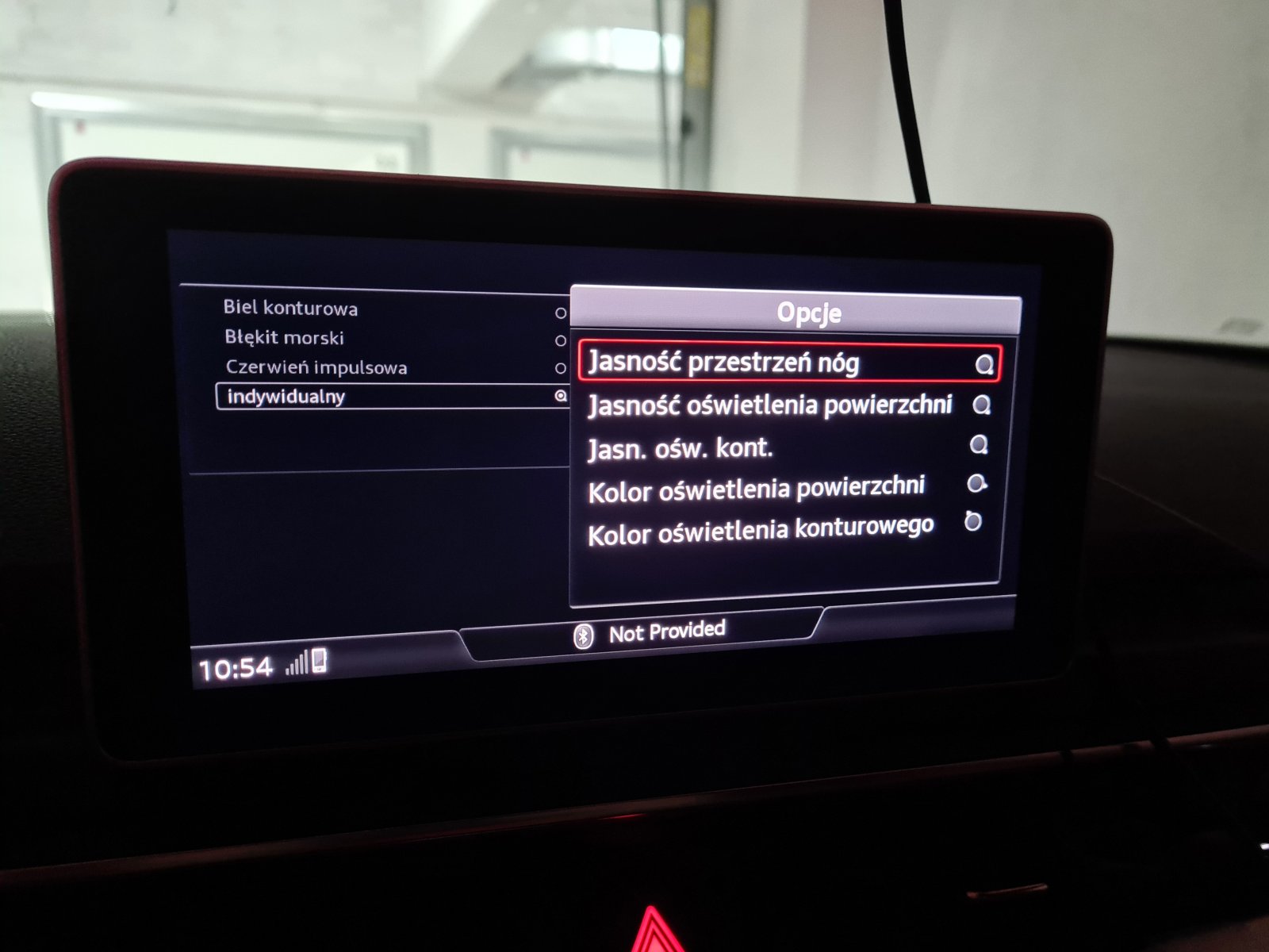

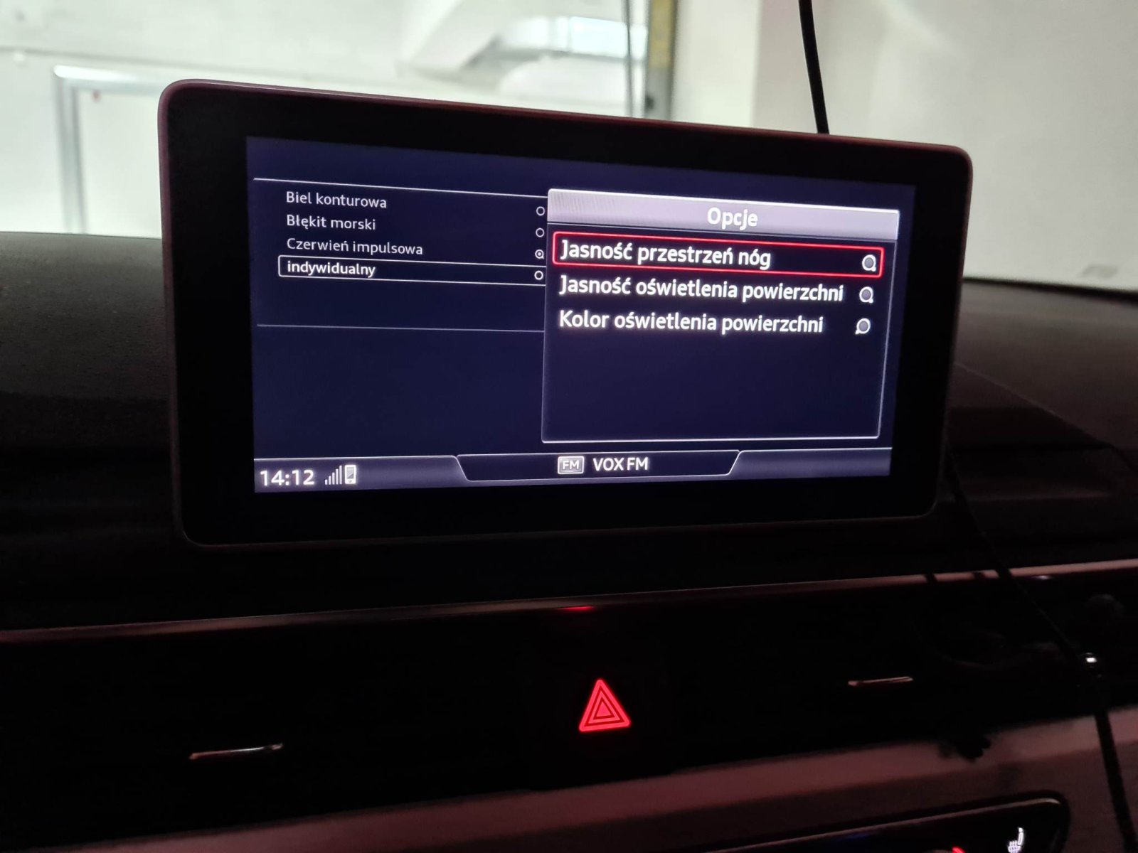

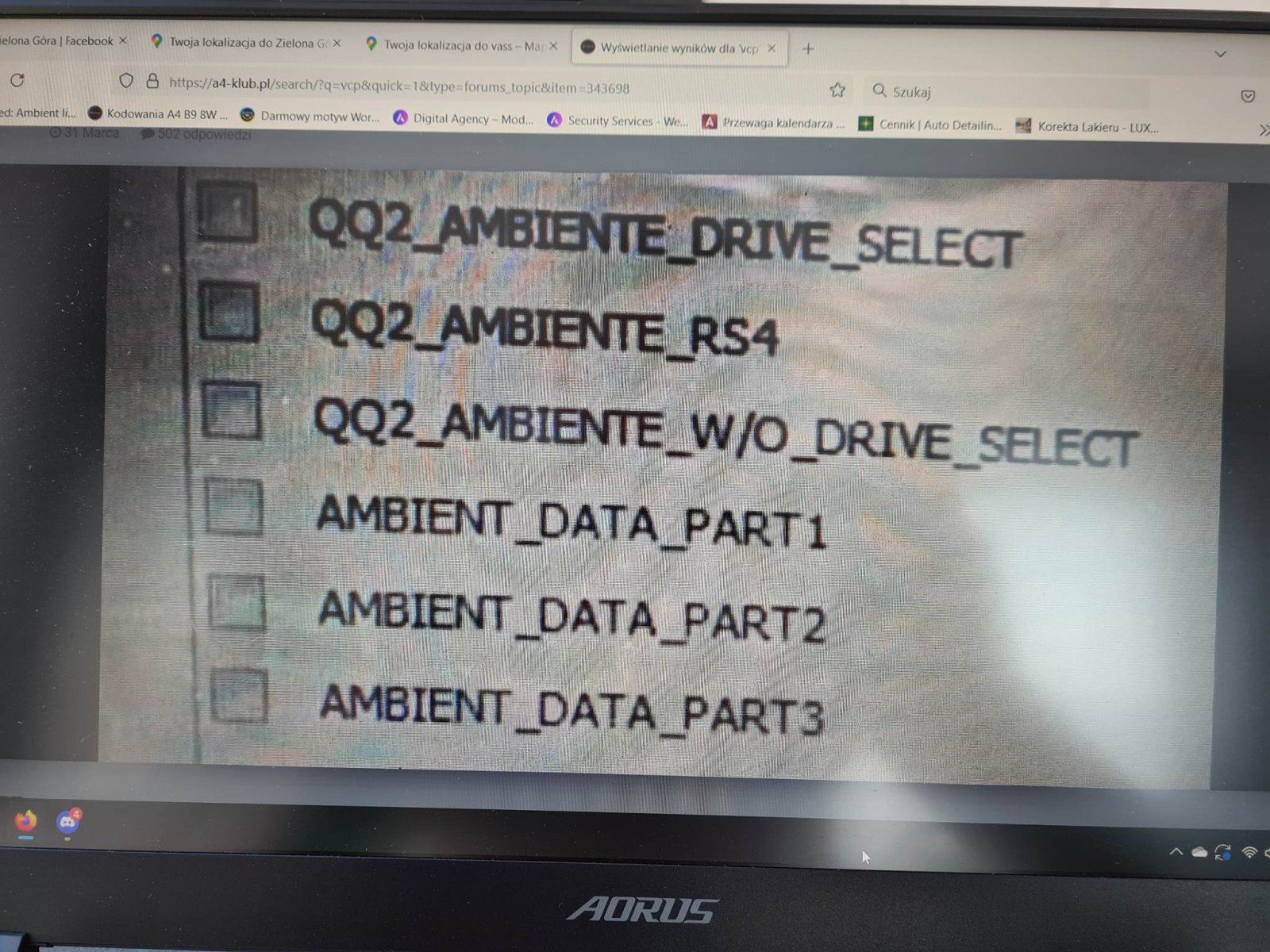

Byłem dzisiaj u gościa co ma kabel i wgrał mi to co podawałeś
312892782_808203433846367_6511311953645596803_n.thumb.jpg.f257ff59334042fe84a9e5217ac069d4.jpg
ale dalej oświetlenie konturowe nie działa i w opcjach jest tylko to
315282144_913947869982566_7068605536973494389_n.thumb.jpg.4c2e0a734cb7e98047e4fd06bcfc9250.jpg
Wgrywał na różne sposoby i drive select też miałem, ale na razie zostawił mi tak jak widać i ma dalej walczyć później.
Ale chcę trochę ułatwić mu robotę i wiesz może co konkretnie dograć trzeba jak miałem standardowo QQ0, a sterownik to CG?

18 godzin temu, MarcinL napisał(a):
kolory działają poprawnie, ale no czegoś brakuje.
Kodowanie i zmiana adaptacji przeprowadzone prawidłowo?
Według tego co przewinęło się juz w temacie
Open VCDS the long coding (07), open the central electric (09) and activate
Byte 11 Bit 3
Open the adaption (10) in the information electronic (5F) and activate the adaption channel ,,Car_Function_Adaptions_Gen2-menu_display_ambient_illumination0
Car-Function_List_BAP_Gen2-interior_light_0x08
Car_Function_Adaptions_Gen2-menu_display_ambient_illumination_over_threeshold_ high
change the vallue to terminal 15 Car_Function_List_BAP_Gen2-interieur_light_0X08_msg_bus
Kontur i podświetlenie klamki uruchamia się poprzez sterownik drzwi?
Brakuje jeszcze:
Sterownik 09
długie kodowanie
Bajt 10 Bit 6 aktywny (kontur)
W sterownikach drzwi nic nie musi być kodowane.
W 5F adaptacje
Car_function_adaptions_gen2-menu_display_ambient_illumination aktywny
Car_function_adaptions_gen2-menu_display_ambient_illumination_over_treshhold_high aktiwny
Car-function_list_BAP_gen2-interior_light_0x08 aktywny
Car-function_list_BAP_gen2-interior_light_0x08_msg_bus Zacisk 15
