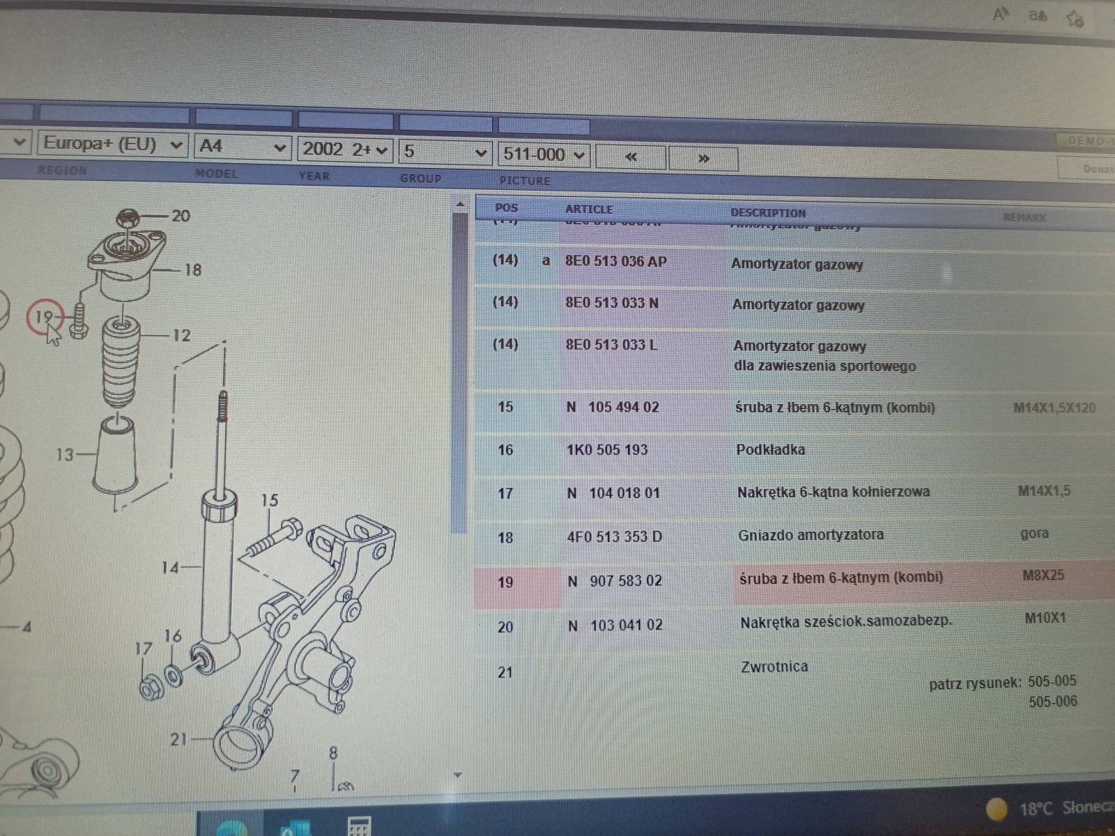

Posiada ktos wiedze jaki klucz jest potrzebny by odkrecic górne mocownie tylnego amorka w avancie?? Czeka mnie wymiana a nie chcial bym zostac w polowie roboty z powodu braku klucza..
Zwykłe śruby M8 tam siedzą a na amortyzatorze u góry nakrętka M10 ta która trzyma gniazdo, jeszcze jakiś mały kluczyk Ci się przyda albo coś podobnego (nie pamiętam rozmiaru), żeby Ci się tłoczysko nie obracało jak będziesz nakrętkę M10 odkręcał.

A nie są tam przypadkiem  dwie śruby na Inbus nr. 6 trzymające gniazdo?
Raczej nie, a nawet jak będą to kolega taki imbus pewnie posiada :wink:
U mnie w B7 było tak jak pisałem, patrzyłem przed chwilą w etce i w B6 jest tak samo.
@Muskel1 , tak jest
Edytowane przez pelonek1
No tak, w Avancie rzeczywiście są śruby na klucz 13, a zobacz w Sedanie są na Inbus nr. 6
Mam B7 w sedanie i w sumie to już mi namieszaleś i nie pamiętam co tam odkręcałem około rok temu. Tak czy inaczej nie ważne, nie potrzeba tam żadnych specjalistycznych narzędzi.
Dokładnie, powinien mieć wszystkie potrzebne narzędzia w domu:wink:
Ja robiłem 2 tygodnie temu u siebie i o ile pamięć mnie nie myli, to miałem dwie śruby na klucz 13 (Avant).
Super panowie dzieki za odpowiedz akurat 13stek posiadam wiele a imbusa w razie czego poszukac musze

Panowie a maj szybkie pytanie jak ktoś jest na forum, jak ta tulejka ma być zamontowana w amortyzatorze, ta ba dole tym wystającym do wahacze czy na odwrót. Chcecie upewnić, bo nowy amor się wylał i nie wiem czy ktoś to dobrze zamontował.
Wystające do wahacza, skręcane zgodnie ze sztuką na opuszczonym aucie ale ETKA każe w powietrzu to skręcać..
Czyli jednak miałem źle, bo jest odwrotnie skręcone.

  rAmortyzatortylA4B6.jpg.67b4ae80dbb6fbde85ef310f6ca4b82e.jpg  Podnosimy auto kręconym podnośnikiem  jak przy wymianie koła.Po odkręceniu koła , odkręcamy 11 śrubek  torx mocujące nadkole i wyjmujemy je.Podpieramy wahacz żabą jak na zdj.Odkręcamy dolną śrubę i nakrętkę mocującą amortyzator i 2 śruby (górne mocowanie).Wymieniamy "bałwanek" (tu akurat biały) wraz z osłoną plastikową i mocujemy amortyzator w podporze dokręcając nakrętkę górną samoblokującą momentem 25Nm,przytrzymując tłoczysko płaskim kluczem 5mm żeby się nie obracało.Tak przygotowany amortyzator (ten sam lub nowy)z nowym zderzakiem ogranicznika ("bałwankiem")i osłoną,montujemy  na miejsce.Zwalniamy "żabę" Zakładamy koło i gotowe.Wymieniamy amortyzatory z obu stron auta. Koszt części max 300PLN ale naprawdę warto Pozdr.WW
