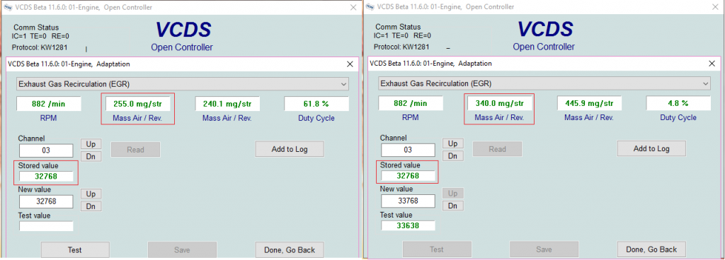

Dziś trochę pobawiłem się adaptacją EGR... i stwierdzam, że tak zostaje. Mam jeszcze zaślepkę z otworem 8mm, może też wrzucę i przetestuje. Ale na razie zmieniłem charakterystykę pracy EGR w adaptacji:
Jak widzicie przed - wartość 32768 i MAF specified 255 mg, a po zmianie na "new value" 33768 - 340 mg - także zawsze to trochę więcej (~100mg/obr) świeżego powietrza dla silnika...

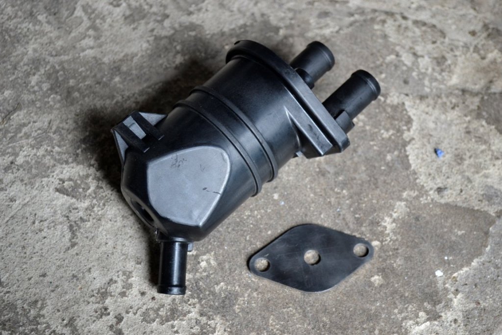

Mam jeszcze w zamiarach wstawić OCT w ramach testu, żeby sprawdzić ile tego syfu idzie rzeczywiście z odmy. OCT mam kupiony, wczoraj trochę przeglądałem, gdzie by go tu umieścić i wychodzi na to, że pójdzie gdzieś pod wąż turbiny, a wężyk odpływowy wypuszczę tak, żebym go widział po zdjęciu zaślepki halogena.  Oczywiście będzie jakiś pojemniczek, bo nie mam zamiaru puszczać tego w glebę :P

Na jaki OCT się zdecydowałeś?
Prawdopodobnie też będę zakładał, ale jak na razie w ramach testu jeżdżę z butelką ;)
Hej co daje ta adaptacja egr?
Wysłane z mojego Nexus 5 przy użyciu Tapatalka
Karol, widać na screen'ach, zmienia się wartość zadana powietrza z 250 na ok ~350 mg - czyli zmieniasz współczynnik
 otwarcia zaworu EGR z 60 na 55%, prosto mówiąc EGR wpuszcza mniej spalin, a silnik dostaje więcej czystego powietrza. ok. 100 mg więcej niż standardowo. Nie wiem na ile to pomoże, ale zapewne spowolni zapiekanie się oleju na ściankach EGR i kolektora...

Dawid, Separator / Odma 1.9 CDTI - takie coś kupiłem ze stelażem za 20 zł z wysyłką :P Taniej raczej nic lepszego się nie znajdzie. Na dniach będę robił wymianę oleju, to rozpatrzę gdzie go tam na dole umieścić dokładnie, ale po wstępnych analizach musi być pod wężem turbo, bo gdzie indziej nie ma miejsca...  A zebrałeś coś w tą butelkę ?
No i jeszcze chcę wsadzić tą zaślepkę pod EGR.
Powiedzmy, że to jest taki "projekt czysty dolot" - w fazie testów.
Jeżdżę z butelką jakieś 600-700 km i w sumie oprócz skroplonych oparów bardziej nawet wody niż oleju to nie ma nic. Może ma na to wpływ sposób montażu - od "grzybka" odmy puściłem węża, który oplata silnik i wchodzi w butelkę umiejscowioną przy zbiorniku wyrównawczym płynu chłodzącego, więc sam wąż na pierwszym odcinku ma trochę pod górę (fabrycznie przecież zaraz się zagina i leci w dół) i wyciekający olej może przegrywa z grawitacją, za jakiś czas zdejmę węża i zobaczę jak tam w środku.

Byłem oczywiście pod autem i z pod spodu też tego separatora nie upcham. Trzeba demontować od góry rurę turbo i dopiero :P No ale tak czy siak do testów chcę tego OCT założyć. Może jutro jak będzie pogoda się pobawię...

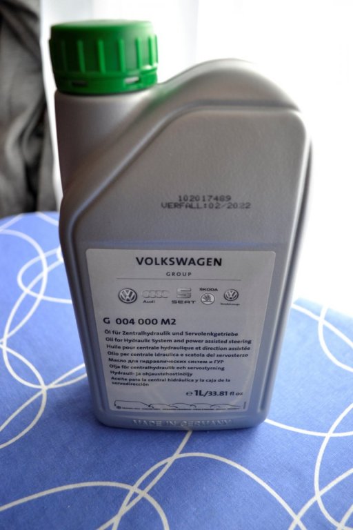

15 godzin temu, Pawisco napisał:
wymieniałeś już płyn od wspomagania?
Ja nie, ale z rozpisek ASO wychodzi, że tak. Zalany G004000. Także taki sam się kupi i wymieni. Tylko zobaczę za jakiś czas czy nadal tam na tym łączeniu będzie podciekać... bo nie ma sensu lać nowego jak ma spierdzielać zaraz... Tak czy siak w planach miałem wymianę ;)

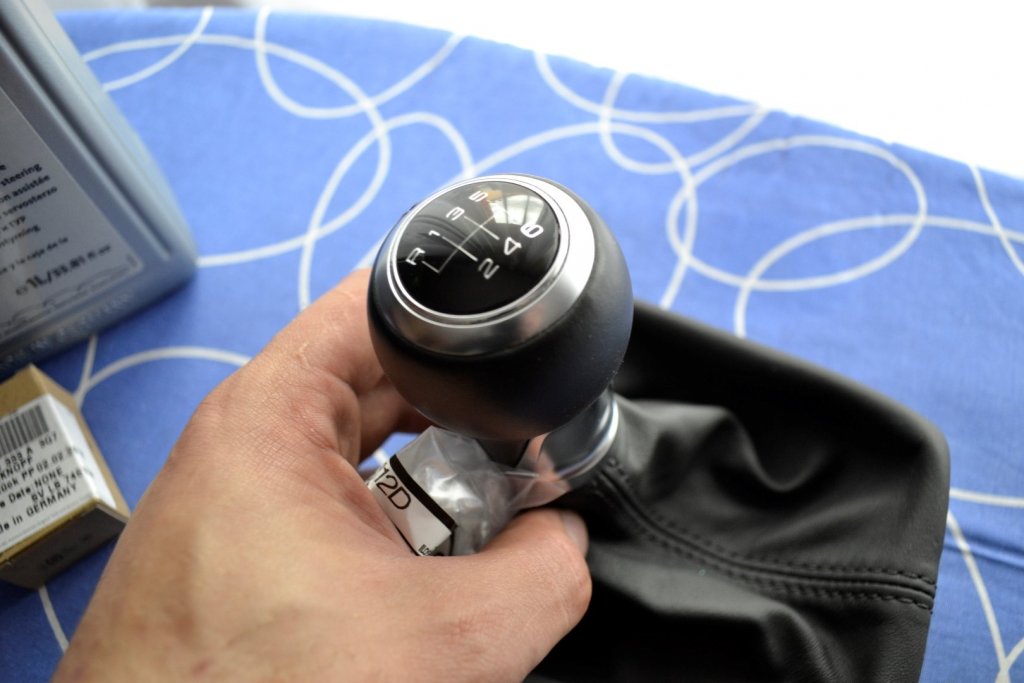

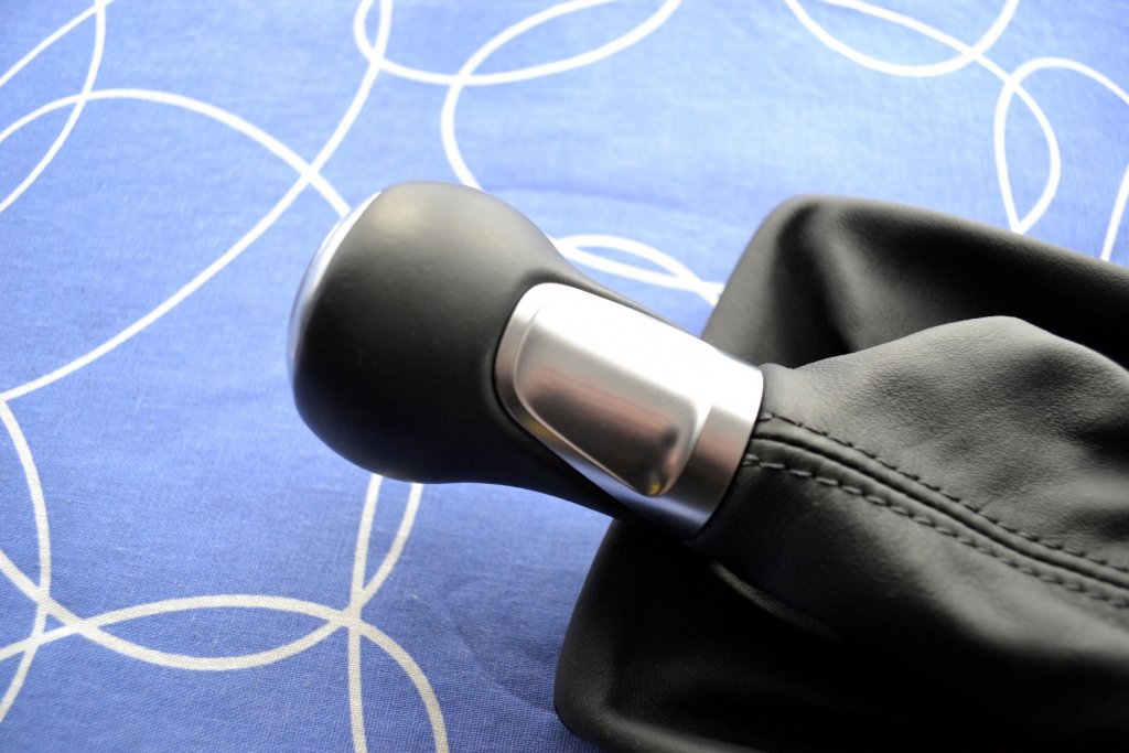

  • Gałka zmiany biegów z B8 - Praktycznie jak nowa, jedyny minus, że mogła być z preferowaną skórą, ale za 150 zł to szkoda było jej nie wziąć.

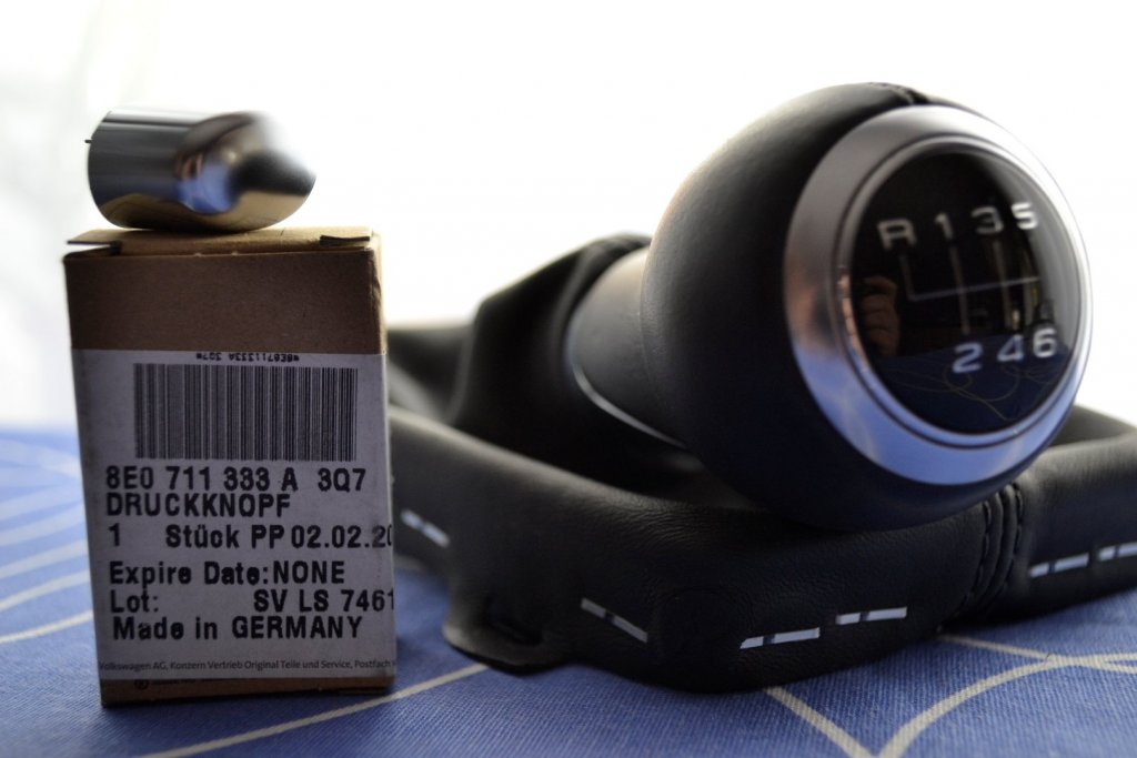

  • 8E0711333A 3Q7 - Przycisk ręcznego, nówka sztuka z ASO.
  • G004000M2 - Płyn do wspomagania (2 x 1L)

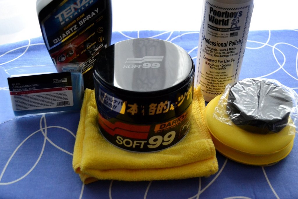

  • Zestaw kosmetyków:

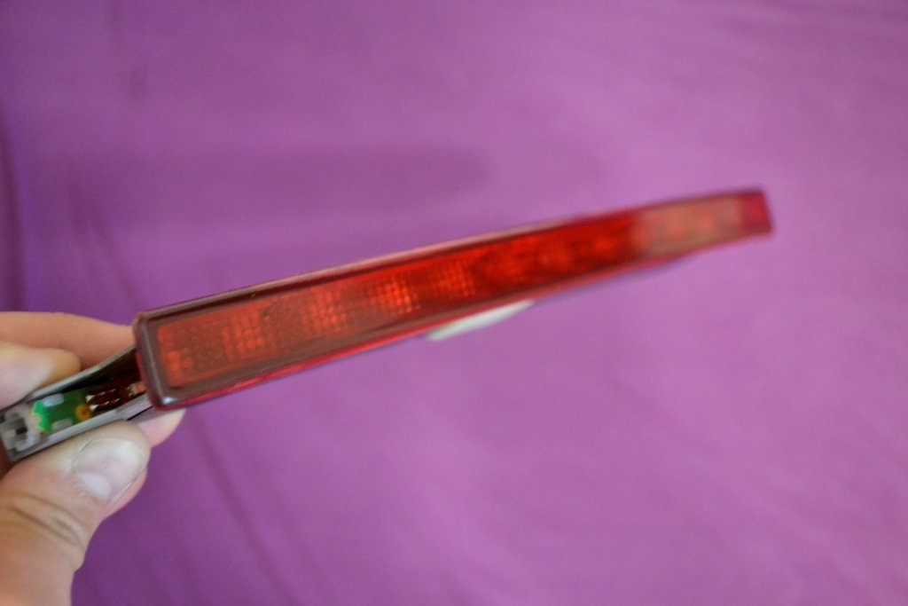

Przy okazji robiłem przymiarkę lotki S-line no i tak strasznie mi się nie spodobało trzecie świtało stopu, że postanowiłem je wypolerować, ale efekt był słaby, chwila zastanowienia i papier wodny w ruch, potem kilka warstw klaru i wyszło naprawdę znośnie ;) Dużo lepiej niż było, a było takie zrysowane, wyblaknięte itd... Kupiłbym w sumie nowe, ale cena 200 zł trochę mnie zniechęciła :/
Na żywo jest bardziej lśniąca :P Szkoda, że nie zrobiłem zdjęcia jak straszyło wcześniej... Ale chyba każdy posiadacz Avanta widzi jak to wygląda po tych 15 latach...

Dłuższy czas się zastanawiałem, jaki cleaner kupić pod Fusso, już byłem zdecydowany kupić cleaner również od Fusso, ale ostatecznie kupiłem Poorboy'sa :P Pogoda jest jaka jest, też czekam z odświeżeniem i zabezpieczeniem lakieru... A glinkę kupiłem żółtą ValetPro :P
Gałka klasa,  nawet na gładko wygląda dobrze  :kox:

Ile pln za guzik ręcznego w Aso?
