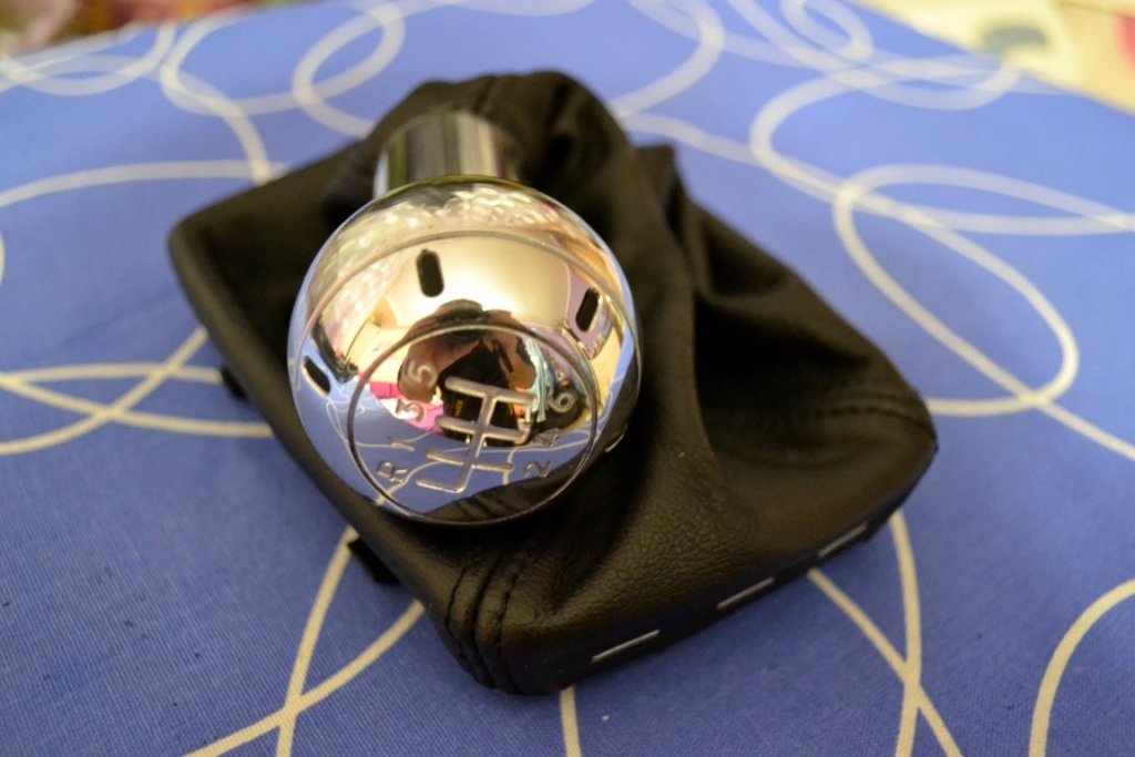

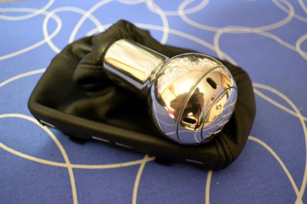

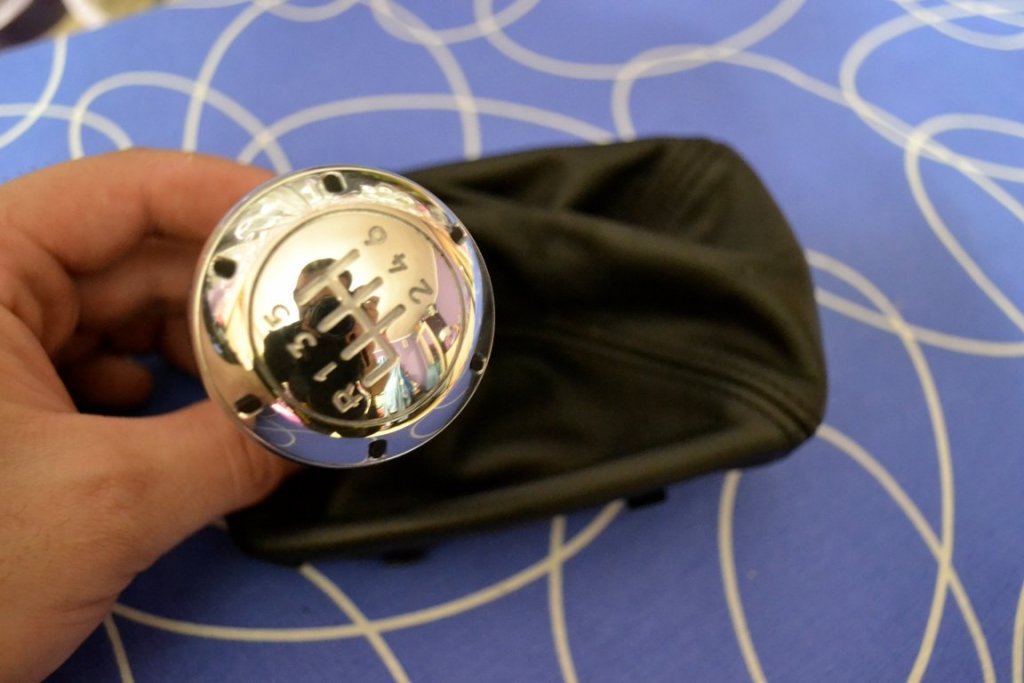

Szukałem gałki bo moja była jakaś taka zniszczona itd. Ale postanowiłem, że spróbuje ją trochę odnowić. Papier wodny i zwykła pasta lekko ścierna i powiem Wam, że jestem w szoku, że tak ładnie wyszło.
No i gałka zostaje, w sumie jest mało spotykana i zawsze to coś innego niż w każdej B6 :P
Spoko gałka lecisz z tematem

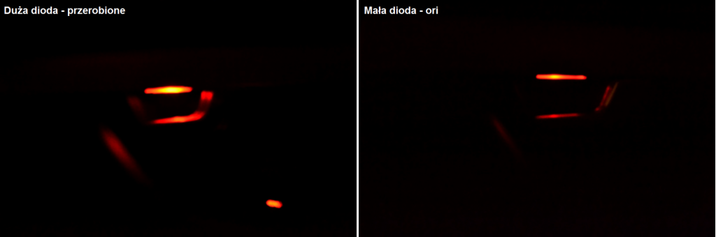

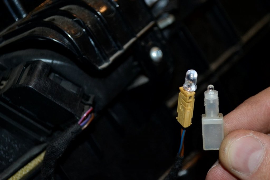

Jako, że na razie czekam na rączkę drzwi kierowcy z ASO i zregenerowane przełączniki itd od kolegi _radek_ , postanowiłem trochę przy-modzić z podświetlaniem klamek :P
Dioda na 12V i całość przyłapałem lekko klejem na gorąco, żeby się trzymało ;) Świeci zdecydowanie mocniej. Porównam na aucie między przodem a tyłem po założeniu boczków.

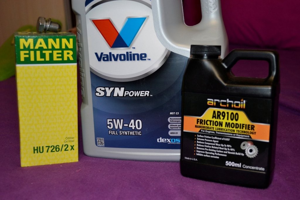

Wielkimi krokami zbliża się także inspekcja olejowa:
No i standardowo:
  • Valvoline Synpower 5W40 MST C3
  • Filtr Oleju Mann HU726/2X
  • Korek spustu miski olejowej - N 90813202
I nowość do testów:
  • Archoil AR9100
Pytanie co to jest ? Do poczytania tu: http://archoil.pl/ar9000-friction-modifiers/

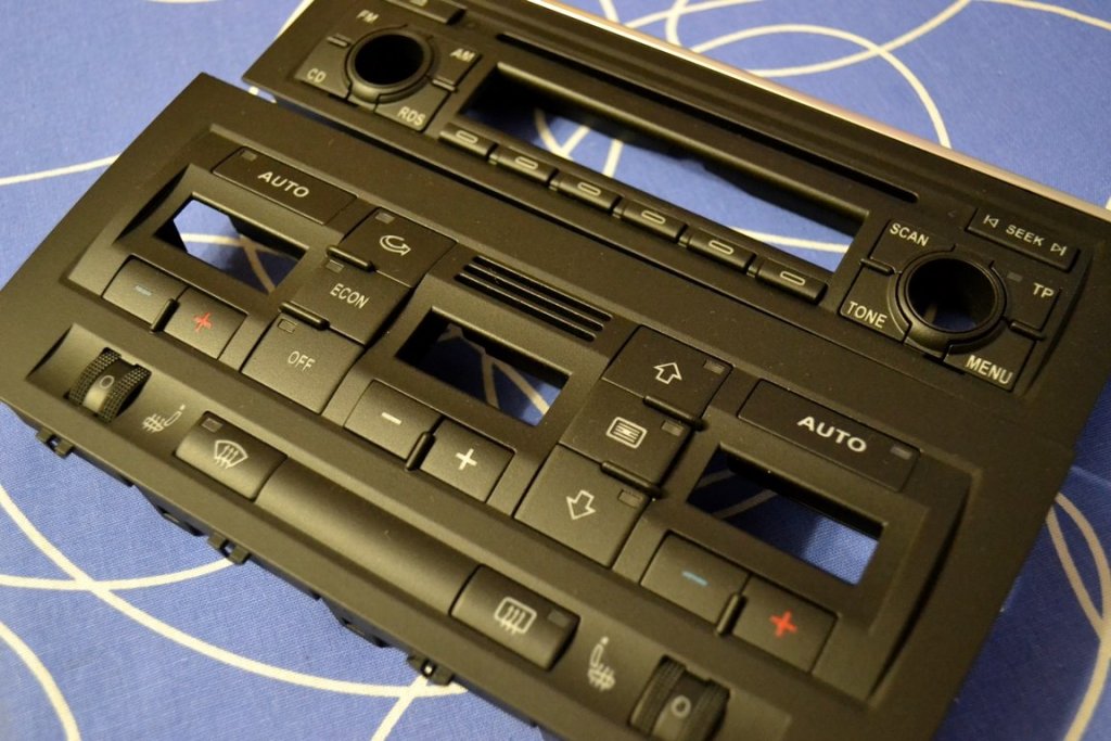

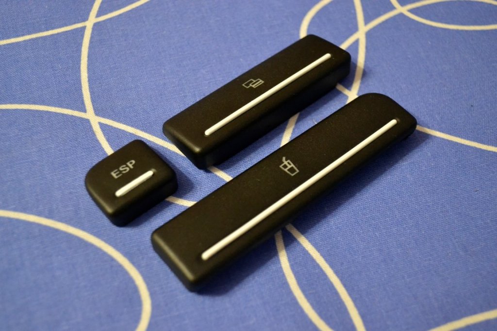

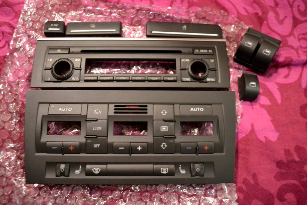

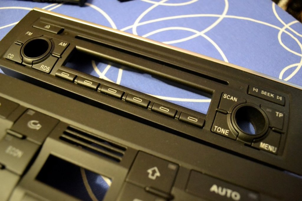

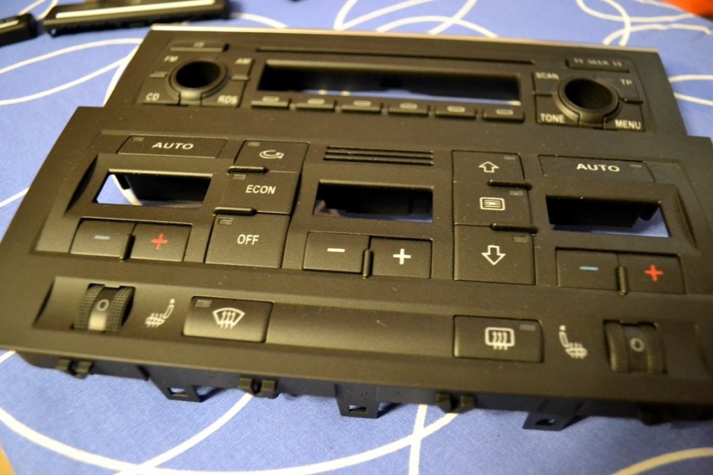

Dzisiaj wróciły elementy z regeneracji od Radka ;) jestem bardzo zadowolony i z roboty i z ceny ;) Tu (jakby Was interesowała regeneracja) jest profil kolegi: @_radek_ https://a4-klub.pl/profile/82875-_radek_/
Umyśliłem sobie, że zamiast chromu zrobimy na biało, żeby pasowało do białych obszyć skóry :)

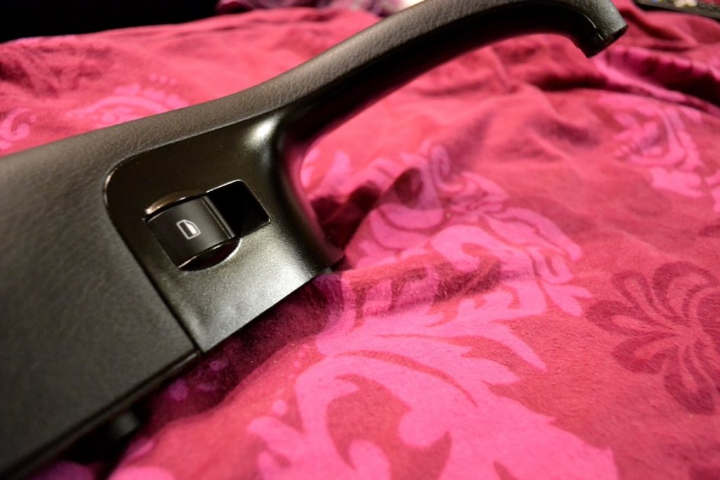

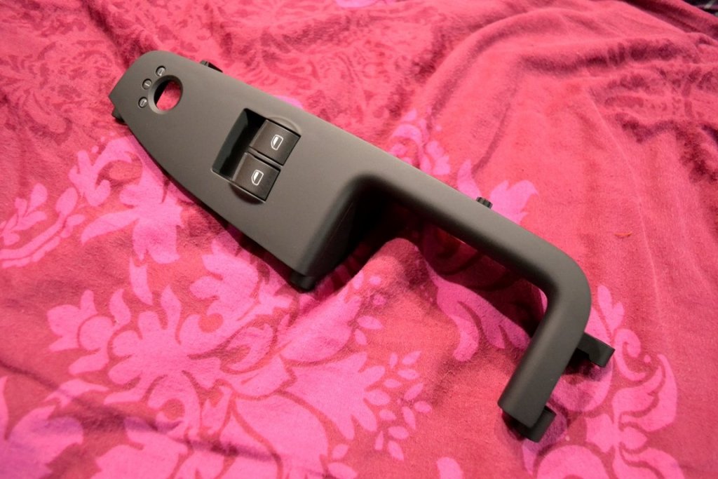

Przybyła także z ASO, dzięki koledze @m1chal w dobrej cenie rączka strony kierowcy, bo stara była strasznie zniszczona i ktoś próbował ją malować...  oraz trochę spinek bo jak zawsze przy demontażu boczków coś się musi upier...
  • 8E18671717PE - Rączka/Klamka/Uchwyt drzwi wewnętrzny, strona kierowcy KZL
  • 8E0868243 - Spinka tapicerki drzwi
Na zdj jakaś taka szarawa, ale w rzeczywistości jest soul ;) I zamontowane przyciski po regeneracji.
Z drzwi pasażera, z rączki usunąłem tą gumową powłokę i została ładna satynowa czerń, pociągnąłem natural look'iem i jest elegancko, to samo zrobię z tyłem:

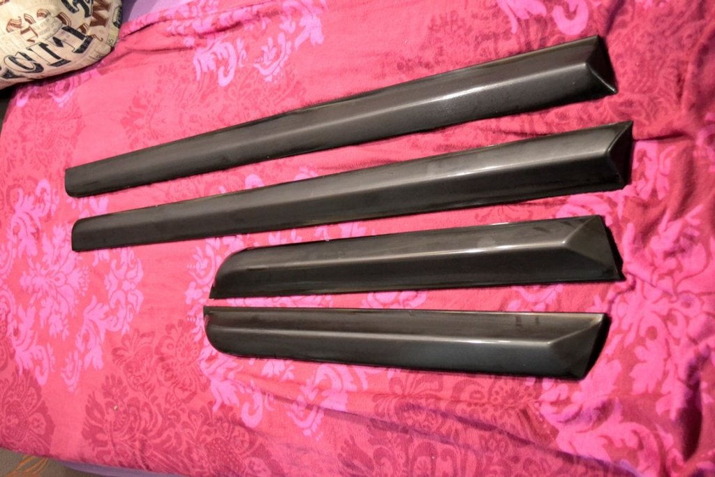

Zbieram powoli graty na lekkie mody zewnętrzne ^^ Podziękowania dla kolegi @biggman za listwy.
  • Listwy drzwiowe S-line
Na listwach jest para, bo robiłem zdjęcie zaraz po przyniesieniu do domu, a leżały trochę na dworze i zmarzły - także bez obaw, są ładne ;)

Niby małe zmiany a cieszą :D gratki, fajnie się to prezentuje , " jak nowe" .
Powiedz mi proszę ile taka regeneracja paneli radia i klimatronika ? A co do wyłącznika świateł to robiłeś wszystko tak jak w tej instrukcji którą podałeś ?
Trochę mnie to przeraża takie rozbieranie, a w sumie to na Youtube pokazują prostszy sposób: piłka do metalu i upierdzielić samo pokrętło dookoła :decayed: w razie W koszt włącznika na allegro 60zł można przeboleć.
Umówiłem się z Radkiem na 220 za wszystko co na 1 zdjęciu - z czego 20 za białą farbę na moje dodatki ;)
7 minut temu, rade napisał:
A co do włącznika świateł to robiłeś wszystko tak jak w tej instrukcji którą podałeś ?
Tak, w sumie najtrudniej pod wadzić te 2 białe wystające bolce z trzpienia pokrętła... reszta była dość prosta i szybko to wymieniłem w sumie. Ten zestaw naprawczy wyszedł mi grosze z Ali.

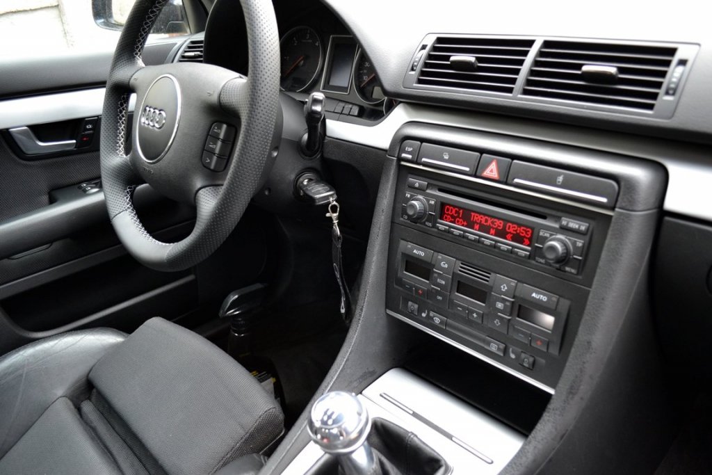

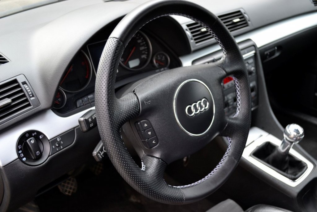

Dziś dzień pełen pracy :) Wszystko poskładane, przetestowane - wygląda i działa super. Także fura doposażona o:
  • Tempomat
  • Kierownica wielofunkcyjna
Przy okazji znalazłem trochę czasu, żeby poodkurzać po zimie. Skóry pociągnąłem meguiars'em a plastiki natural lookiem :) Teraz, to aż miło posiedzieć w środku.
Dzięki za info. Włącznik raczej załatwię metodą siłową...
Kierownica kozacka :D Biały to był dobry wybór. Nie chciałeś całej perforowanej? Ta gałka tylko pasuje tu jak pięść do twarzy :P Lepiej pasowała by z S-Line do kierownicy ;)
Gratki dobra robota :good:
Świetnie ta kierownica wygląda! Bardzo fajnie prowadzisz swój temat, wszystko dobrze opisane i dużymi zdjęciami, a że posiadam praktycznie identyczne auto, to mogę sobie podpatrzeć :) Pytanko o olej, ja zalewam Motulem X-Clean 5W30, u Ciebie widzę zawsze Valvoline 5W40, który jest chyba tańszy, jakie wrażenia?
Teraz, możliwe, że zażyczyłbym sobie cały perfor ;) No ale jest jak jest, w sumie i tak mi się podoba.
Jeszcze dokupię nakładkę ręcznego i mieszek z białymi obszyciami więc będzie jeszcze bardziej pasować :)
Myślę nad tym...  może kiedyś się wymieni :)

Dnia 13.03.2017 o 21:46, KoJ@K napisał:
i poka porownanie jak diody swieca :)
Mateusz, musisz mi uwierzyć na słowo, że świeci lepiej, przed chwilą byłem sprawdzić i próbowałem robić zdjęcie, ale wychodzi za bardzo naświetlone... Sam fakt, że jak testowałem w domu i kazałem spojrzeć żonie normalnie w dzień, która lepiej świeci - to na tą nieprzerobioną jeszcze - stwierdziła, że nie świeci wcale, a w tej z dużą diodą było w dzień widać obrys na klamce... Zrobiłem porównanie prawej strony przód i tył. widać, że jednak jest trochę mocniej...
A tu lewy przód (też z dużą diodą)
No to po fotce widac, ze jest lepiej. Diody jakies konkretne, czy normalna czerwona 12V ? Ile mm ?
Tak 12V (bez zabaw w rezystory), Czerwona 5mm - typu clear, całe 1 zł/szt w elektroniku ;)
Nie trzeba żadnych rezystorów? Ladnie teraz sie świecą ;) masz moze jakieś zdjęcie z za szyby kierowcy w stronę klamki pasażera :decayed:
Nie potrzeba - szukasz diod 12V i tyle ;) Tylko dziś zobaczyłem, że można też użyć przecież diod 3mm i podmienić w obudowie w miejsce tych ORI i też będzie śmigać. Kolega @blade13 chyba tak zrobił w swoim temacie: https://a4-klub.pl/topic/359375-b7-30tdi-asb-czarny-avant-s-line-quattro-oem-od-blade13-edit-modyfikacja-klamek/?do=findComment&comment=5065886
