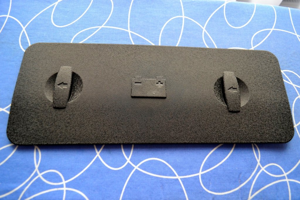

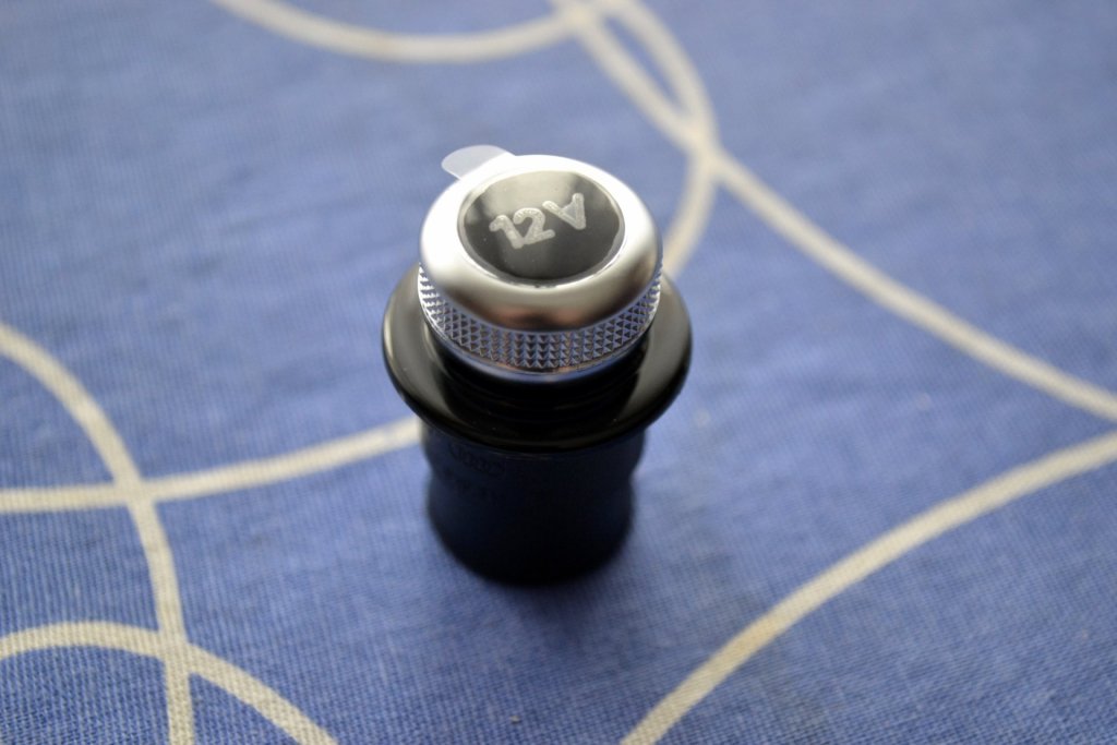

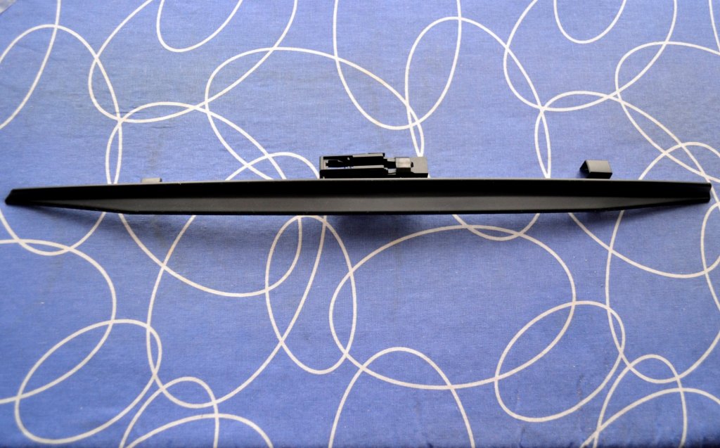

Przyszła dziś paczka z ASO i kilka pierdółek :P
  • 4H0919311 - Atrapa zapalniczki 12V
  • 8E1819422A 01C - Pokrywa/Osłona akumulatora (Stara miała połamane zaczepy)
  • 8E1998430 - Adapter ze spojlerem pióra wycieraczki
Kamil jaki koszt osłony aku
Wysłane z mojego HUAWEI P6-U06 przy użyciu Tapatalka
Marcin, 33 zł zapłaciłem ;) Niektóre rzeczy w ASO po zniżkach naprawdę nie są drogie ;)

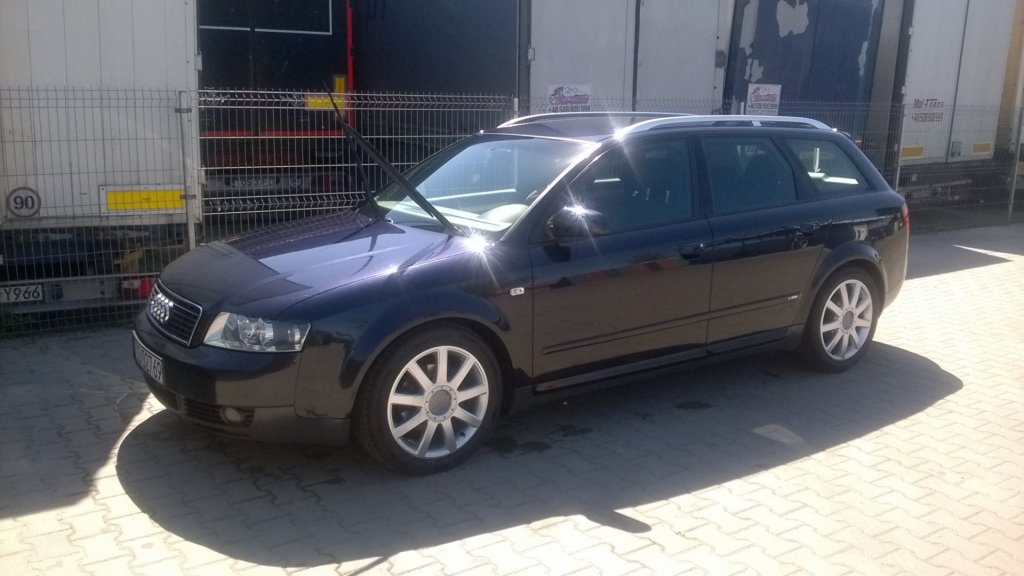

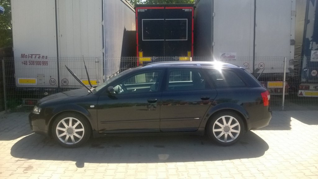

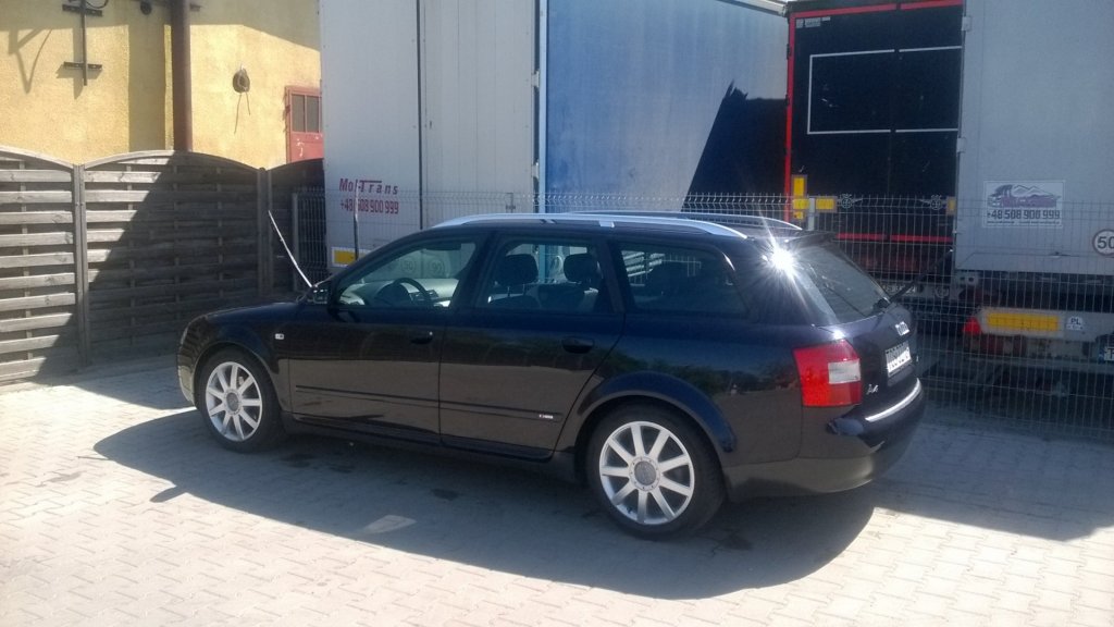

Pogoda piękna a auto przykurzone, więc pojechalem na bezdotykówkę :P
3 zł + ręcznik do osuszenia i jest rewelacja - opłacało się kupić ten Fusso ^^
Telefon tego nie oddaje, ale teraz bardzo szybko auto się domywa i niewielkim nakładem pracy... no i woda momentalnie znika sama z auta. Może to zaleta tenzi (quick detailera), ktory jest silnie hydrofobowy... a stosuje go po każdym myciu auta ;)
Sorry za jakość, ale cyfrówki ze sobą nie wożę :P A marna nokia robi słabe zdj, jak wyżej widać ^^

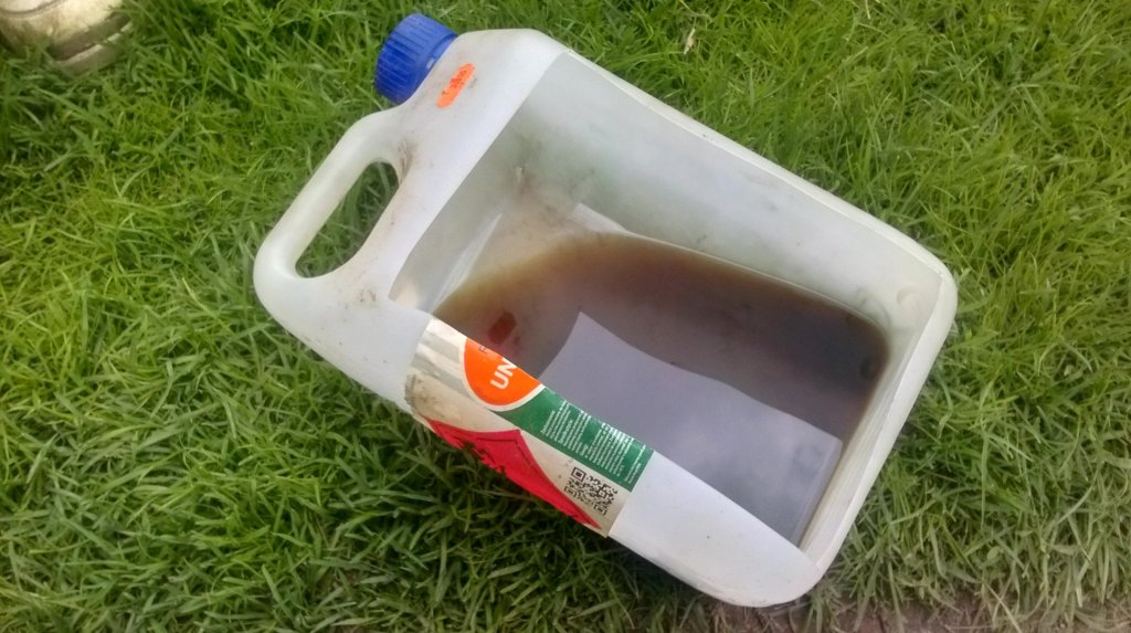

Dziś zabrałem się za układ wspomagania. Założyłem nowe opaski, węże trochę skróciłem, by mocowanie było pewne. Miałem 2l płynu, także udało mi się układ naprawdę dobrze przepłukać, zbiorniczek też wyczyściłem, chociaż nie był jakoś specjalnie zasyfiony...Stary płyn to brązowy syf jak nie wiem :/ Po wymianie jak dla mnie kierownica chodzi leciutko, lepiej niż wcześniej - chociaż niektórzy piszą, że nie zauważają zmian po wymianie płynu :P

Wymiana plynu wspomagania na +,tez to zrobilem jakis czas temu,kiera o wiele lzej chodzi![emoji5] Po przeplukaniu rowniez taki szlam mi wylecial,a teraz,jak ostatnio sprawdzalem,to poziom plynu sie trzyma w normie,a po sciagnieciu strzykawka plynu jest dalej zieloniutki,taki jak zalalem,wiec warto zrobic co jakis czas taki manewr.[emoji4]
