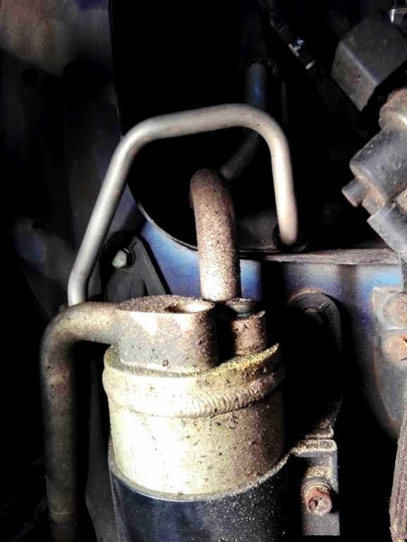

Byłem dziś odessać czynnik - zostało raptem 155g z wymaganych 500 +/- 20g :/ Także jutro przyjdą mi chyba o-ringi i biorę się za wymianę. Potem mam jechać na sprawdzenie szczelności - nabije mi azotem układ i po dobie powrót na sprawdzenie czy trzyma ciśnienie... mam nadzieje, że to tylko osuszacz a nie skraplacz :P

Mateusz z tego co widzę, to każdy serwis praktykuje sprawdzenie szczelności w ten sposób. Ja nie mam zamiaru tym autem jeździć :P Klima była nabijana rok temu i do dziś tyle ubyło... Także ta nieszczelność nie jest i tak duża, ale na całe szczęście widoczna w postaci oleju (zielonego). U mnie z klimą nic się nie działo, po prostu z braku odpowiedniej ilości czynnika słabo chłodzi. Wymieniam u siebie też osuszacz i dyszkę rozprężną... Myślę, że będzie :thumbup1:

Dobrze się przyjrzałem i zobaczyłem, że jeszcze mam zielone zabarwienie przy skraplaczu na wężu po prawej (stojąc przodem do maski) - także jutro jadę na kanał i wymienię resztę o-ringów... może się okaże, że jeszcze na sprężarce coś zzieleniało :P Tak się zastanawiam, czy wyrąbana poducha silnika na której szwab wcześniej jeździł nie przyczyniła się do większych wibracji i drgań węży...  Albo już ze starości popuszczają...

No i Łukasz miałeś rację :P Zrzuciłem zderzak, do tego lampy i puchę filtra - dostęp do tych wszystkich przyłączy jest elegancki. Najbardziej zarzygany zielonym olejem był osuszacz, trochę przyłącze po prawej od skraplacza (przodem do auta). Reszta nie podciekała ale i tak powymieniałem na nowe ;)
