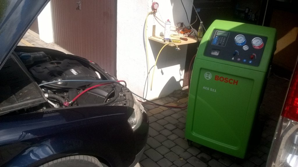

No i zrzut z VAG'a na wyjściu z parownika nareszcie zimno a nie 13 stopni :P
Także pomogła: wymiana o-ringów na przyłączach,  wymiana osuszacza, wymiana dyszy rozprężnej, sprawdzenie szczelności azotem, próżnia i nabicie czynnika.
Teraz mogę do Włoch jechać :P

2,5 stopnia za parownikiem to prawie jak fabryka, idealnie. Ile oleju dodali do układu i ile zostało odciągnięte wraz z czynnikiem?
@KoJ@K - Mateusz, to jest chyba taka kolejna naprawa z cyklu "Must have". Te stare o-ringi były już lekko sparciałe i napuchnięte. Do tego widać, że aluminium przy przyłączach się utlenia i trzeba to doczyścić, żeby później dobrze dolegało. Warto też sprawdzić mocowanie węży i czy sam skraplacz jest sztywny a nie lata. U mnie brakowało jednej śruby przez co były na nim luzy.  Każde drgania węży i skraplacza przyczyniają się do szybszego zużycia o-ringów :P
Drugi temat - też po 10-tym muszę jeszcze zamówić sobie filtr przeciwpyłkowy i w sumie filtr powietrza - bo po tych ostatnich żółtych pyleniach sosny pewnie jest masakra :P
@MaTeo85 - tak naprawdę to nie wiem ile zostało odciągnięte.  Ale po wpisaniu parametrów auta, maszyna dodała chyba (jak dobrze pamiętam) 10ml oleju do czynnika jako uzupełnienie + 15ml oleju jako parametr nowego osuszacza.  Wiesz, że i tak nie idzie tego zrobić dobrze... kto wie, ile wcześniej było dodawane - ujmowane z układu. Chcieć to wykonać porządnie to trzeba by wszystko demontować, płukać układ i dopiero nabijać puściutki i czysty układ według serwisówki 500 +/-20ml czynnika i 180 +/- 10 ml oleju...  Ufam, że nie będzie źle, na dyszy opiłków nie znalazłem.  Małe widełki w dozowaniu są :P

Maszyna powinna Ci zrobić wydruk ile czego. Jak ja nabijałem dwa lata temu, to pokazała:
Odzysk: 355 czynnika, 20 oleju
Nabite: 12 oleju, 5 UV, 440 czynnika
Był wydruk przed i po, ale zapamiętałem tylko ilość czynnika, a fachura wziął sobie ten wydruk i dopisał nazwisko, żeby wiedzieć ile mi odessał, bo nie nabijałem odrazu tylko musiałem uszczelnić układ ;) parę dni się zeszło, zanim wróciłem... Chłopak robi tylko klimy w aucie, po gadce i moich pytaniach widać, że zna się na rzeczy ;) także powinno być dobrze, zresztą klima chłodzi jak szalona...
@kamil-vag jaki wyszedł koszt tego zabiegu?
50 zł - odessanie czynnika, sprawdzenie szczelności i nabicie - czyli to co robił serwis.
103,85 - osuszacz + dysza rozprężna
ok 35 zł - oringi z ASO
~ 190 zł jakby nie patrzeć... I robota z uszczelnieniem układu we własnym zakresie ;)
