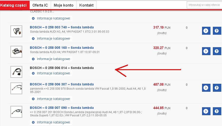

--Rafcio-- Opublikowano 7 Maja 2016 Opublikowano 7 Maja 2016 Witam poszukuję ostatnio sondy lambda do swojego 1.8T, dużo obczytałem już że wiele zamienników nie działa poprawnie. Zastanawiam się nad kupnem takiej uniwersalnej, niby wszystko sie pokrywa http://e-katalog.intercars.com.pl/#/produkty/3016321622171-0_258_986_615-sonda-lambda.html Tak jest według ETKI Pytanie do Was czy można to śmiało brać?

mszark Opublikowano 11 Maja 2016 Opublikowano 11 Maja 2016 http://google.plczesc/sonda-lambda,audi,a4-8d2-b5-1994-11-2001-09,1-8-t-150km,5-253-4615-100729-0-30-0258006014.htmlto jest twoja. Parę miesięcy temu sam szukałem. W IC mogą Ci sprowadzić na specjalnie zamówienie. Nie wiem po ile. Ja kupiłem używke na allegro. Kable całe, sonda w miarę czysta była. Oczywiście za drugim podejściem. Za pierwszym razem dla sprzedającego literka za numerem nie robiła różnicy. Ale zwrócił i za sondę i za przesyłkę. Także się upewnij, że dobrą kupujesz.

kabanos78 Opublikowano 14 Maja 2016 Opublikowano 14 Maja 2016 Ja w zeszłym roku kupiłem nową oryginalną Bosch i działa idealnie, zanim ją kupiłem to przerobiłem cztery inne, jedną uniwersalną nową i trzy używane wszystko o kant d*py rozbić. Kupiłem nówkę i po temacie. Zaraz numer sondy podam. Też mam AEB, najlepszy silnik Bosch 0 258 006 014 Kosztowała mnie 182 zł w IC rok temu, nie baw się w używane lub uniwersalne
--Rafcio-- Opublikowano 14 Maja 2016 Autor Opublikowano 14 Maja 2016 (edytowane) Tylko jest taki drobny szczegół że juz ich nie produkują . Pytałem w IC i mówią że mogą mi sprzedać jakies Denso DOX ale ja tego nie chce bo wiem z tego co obczytałem, że nie bedzie działać. Edytowane 14 Maja 2016 przez --Rafcio--
