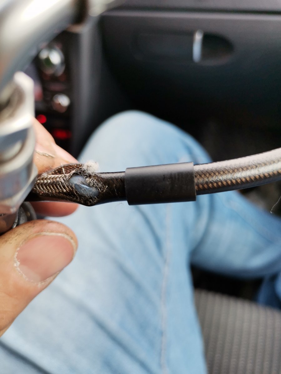

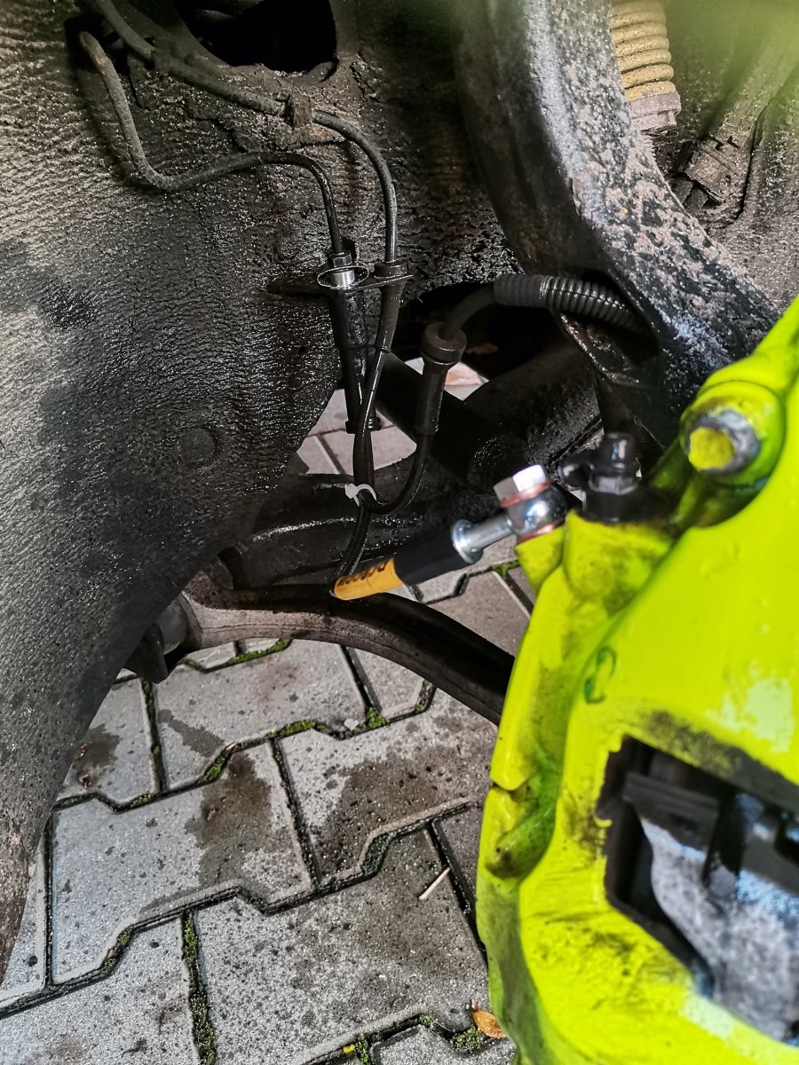

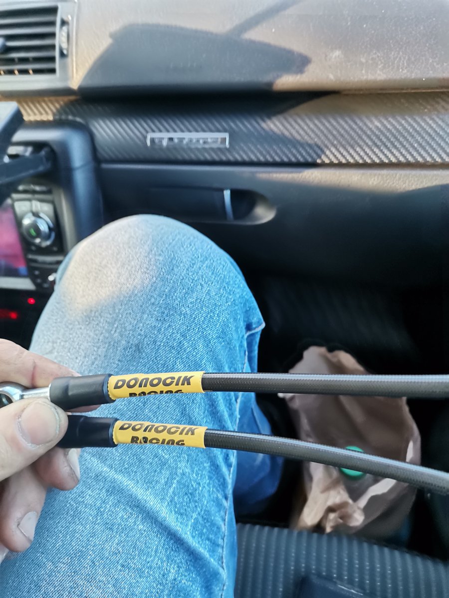

Przygoda z przwodami hella. Jak zapewniali u sida będzie odpowiednia długość ? niestety mimo dodatkowego uchwytu przetarł się  na szczęście nie do końca.przy załamaniu go w rękach na 90 stopni pękł teflon.
Zakupione nowe na wymiar z Bielska.
Wyglądają pancernie i takie też są zalucia w porównaniu do helli
Szkoda, że nie pokazałeś zdjęcia, w jaki sposób były zamontowane :hi:
Pewnie ocierały gdzieś.
Rozwiń
Poprawnie były zamontowane. Po prostu wyślizgnął się z dodatkowego uchwytu.

O półosie obtarlo.
Aktualnie złożone 37cm i nie trzeba dodatkowego uchwytu

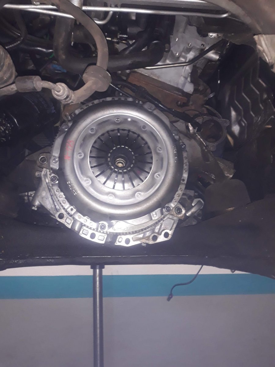

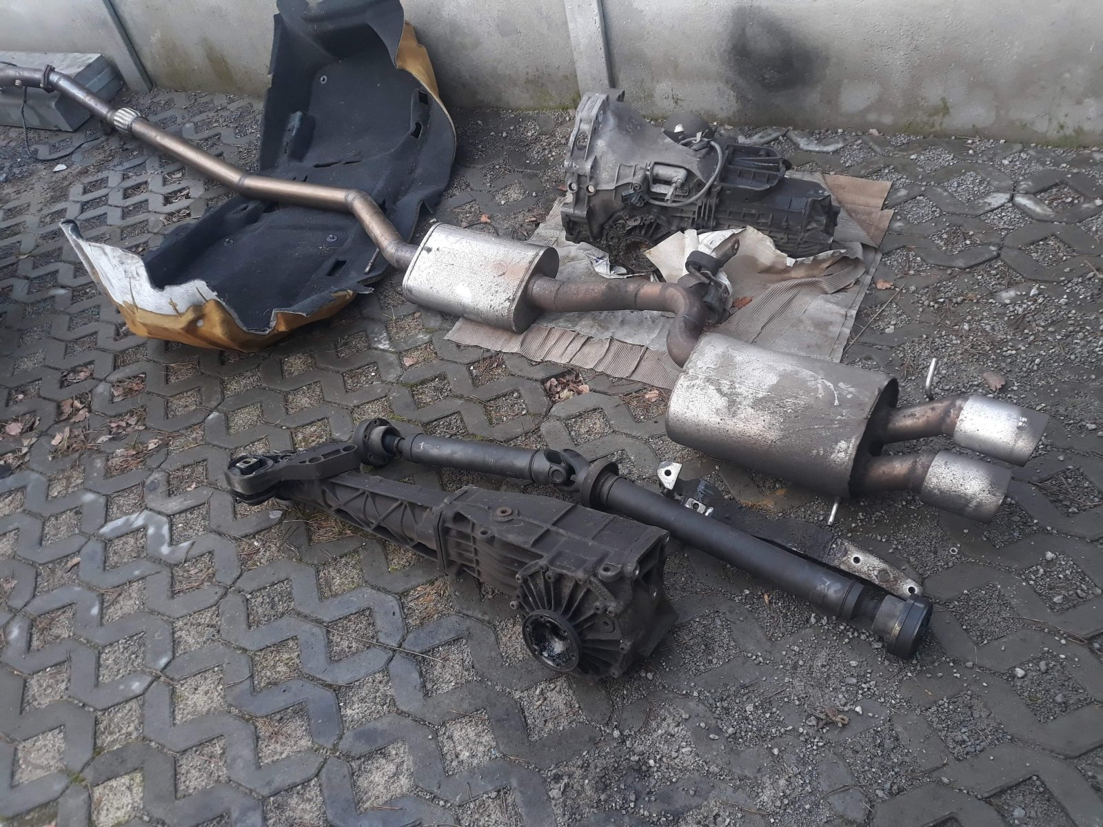

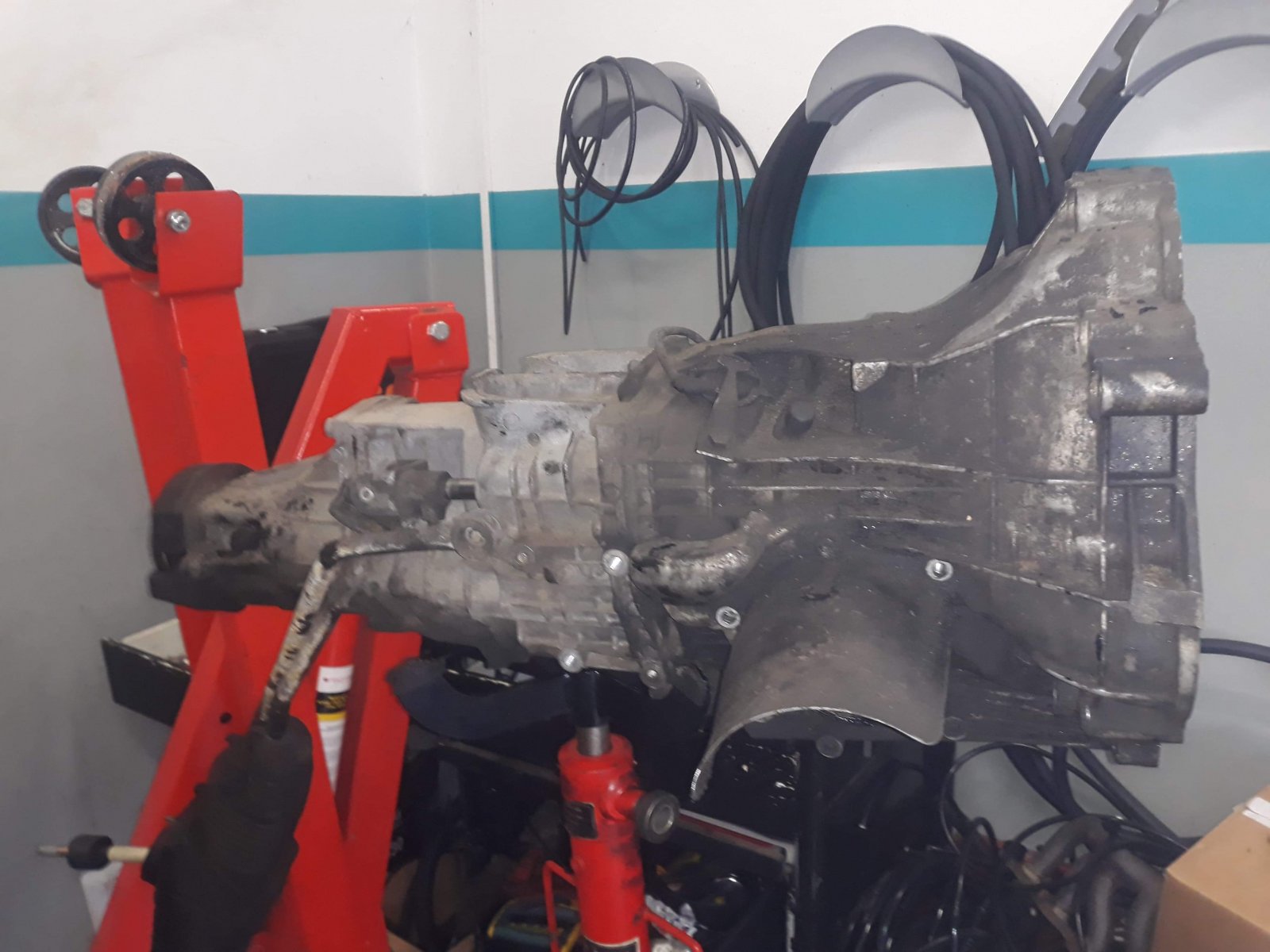

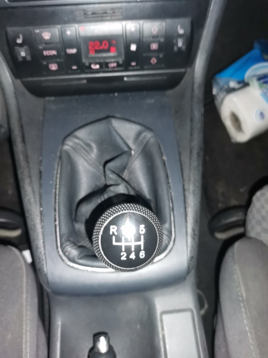

Cały swap skrzyni DQT

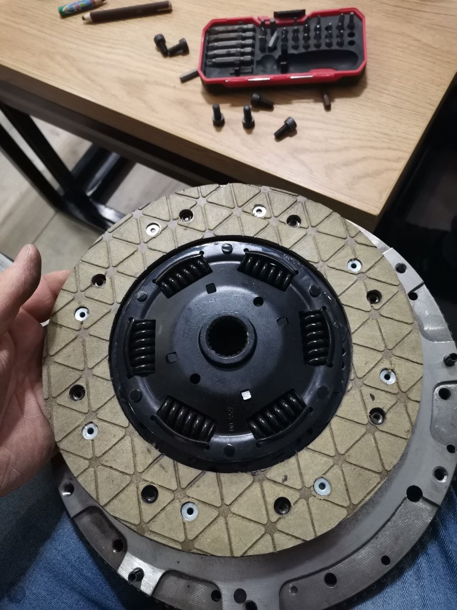

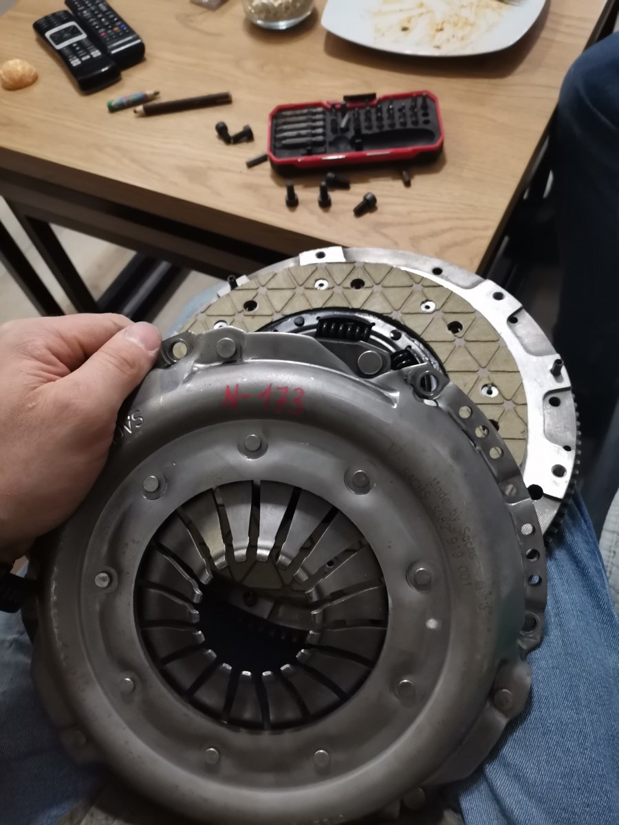

Nowe sztywne koło z sprzeglem 240 z nowym dociskiem Sachs i tarcza z czystym kevlarem

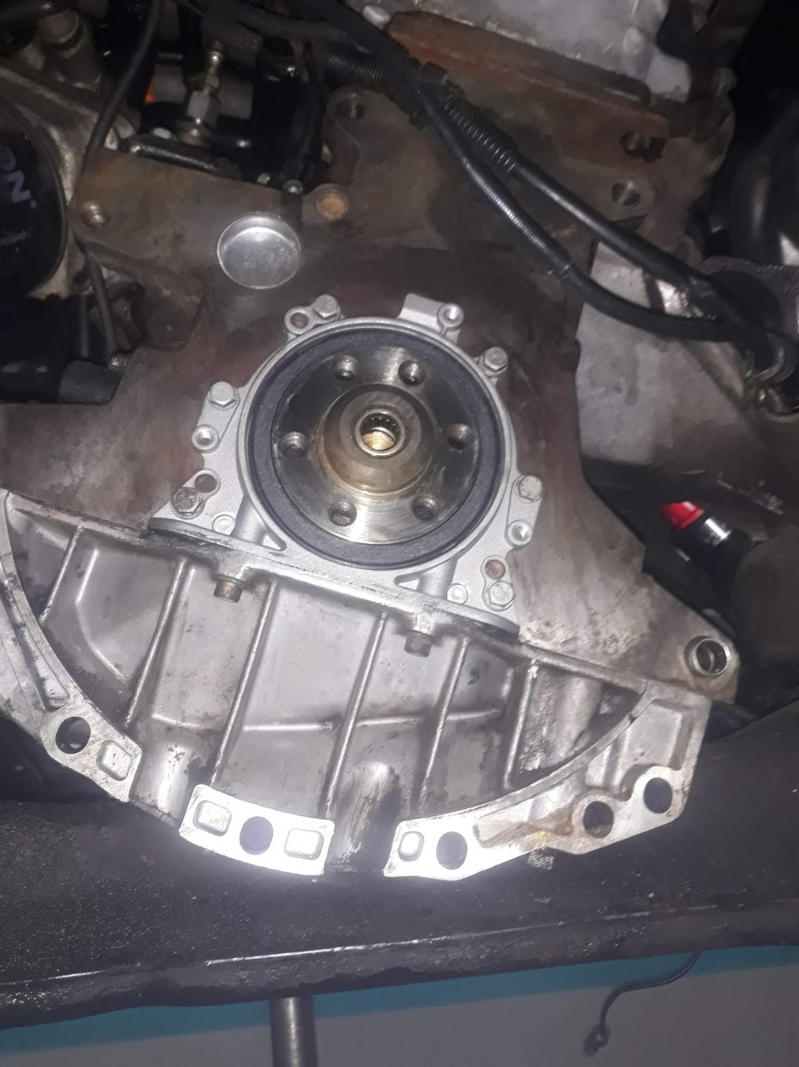

Usczelnienie wału od strony silnika

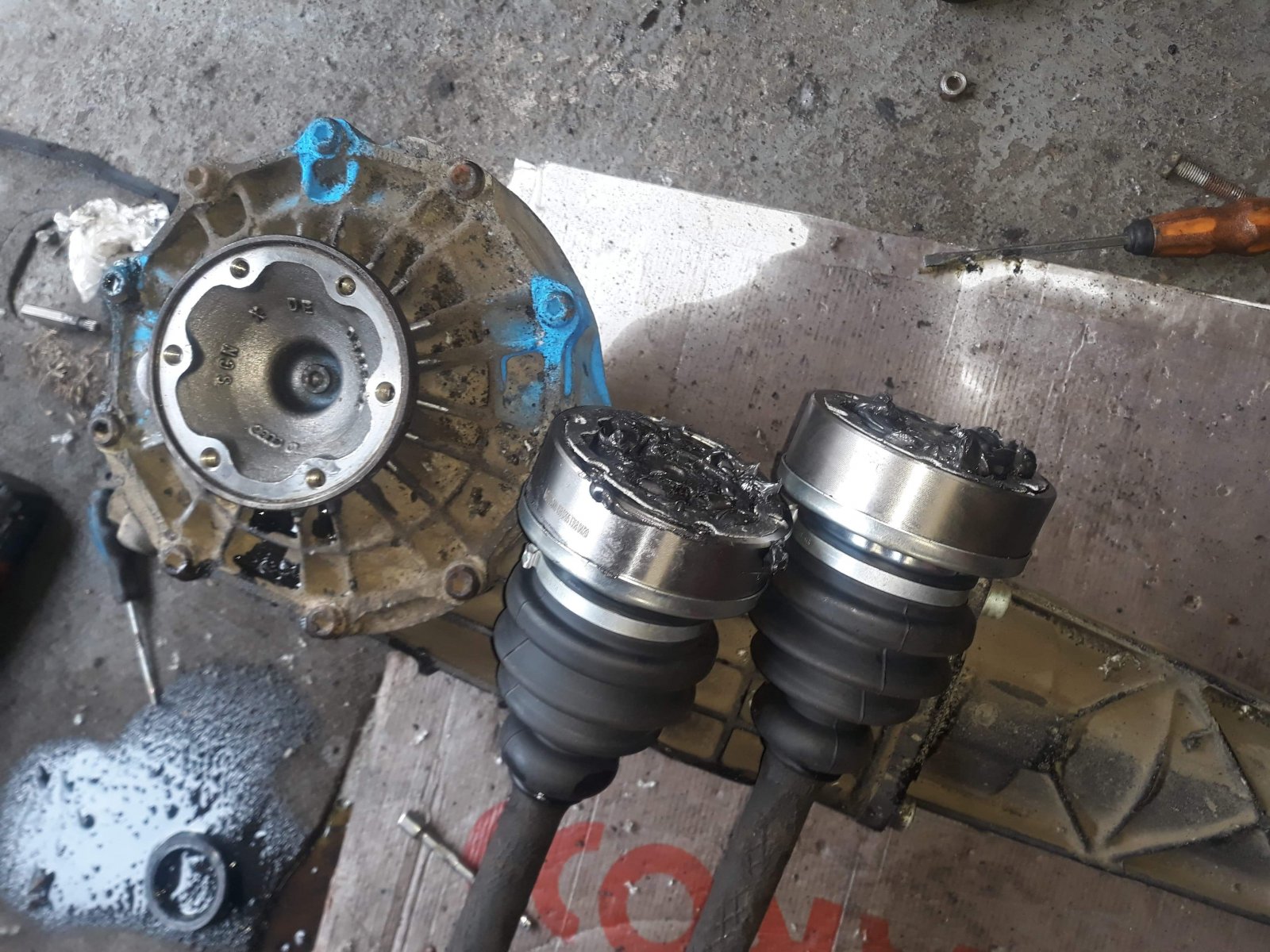

Nowe uszczelnienia skrzyni i dyfru
Olej zmnieniomy na w skrzyni i dyfrze
10 nowych przegubów ( 8 na kola 2na wal)
Nowa podpora wału
2 nowe banany przód

Mogles dac skrzynię od eSy, skrzynia DQT jest w ch...uj "długa" i za "cięzka" do 1.8T

Powiem Ci że te mity że za długa i że 1.8t jest za słabe to mit.  Lecę sobie 160 wbijam 6 i mam 3 tys obrotów i spalanie nie 10 a 7.5-8
Przyśpieszyć z 6 ciężko ale w trasie lecę stała prędkością  czy 4 do 240 idzie to nie wiem ale wiem że na 3 biegu prawie 180?
Przyspieszenie według mnie dużo lepsze niż na 5b

Bzdura. za długo jeżdżę szybkimi samochodami by mówić mi że tak długa skrzynia dodaje osiągów w takich samochodach . A gdybym Ci powiedział że z RS4 jest najlepsza skrzynia bo jest krótsza niż w s4 i najlepiej na niej się robi czasy 100-200 ? Założę że czas z 100 do 200 zrobił ci się z 5 sekund dłuższy . Tym bardziej że z 3 na 4 jest z przymuleniem tzw.
Właśnie im dłuższe przełożenia, tym lepiej dla czasów, bo nie tracisz sekund ani boostu turbawki przy zmianie biegów. Kwestia tylko aby moc mieć odpowiednią, żeby to sens miało.
Krótkie przełożenia są dobre w Rally czy na torach, o dużej liczbie ciasnych zakrętów.
Rozwiń
Masz racje, ale gdy auto ma 500-700kM albo i więcej, omawiany egzemplarz ma służyć do normalnego uzytkowania na codzien.
Miałem  AJLa 250kM z ta skrzynią, temat idealny na trasy, obroty niskie, spalanie tez. Pojexdzilem moze ze 4 miesiace, ale wqurwialo mnie jezdzenie po miescie no i wrzucilem skrzynie z A6 C5 2.7BiT. Od razu poczułem ze żyję :decayed:

Oczywiście twoje pierwsze zdanie ma rację bytu gdy masz dużo mocy i nawet powiedział bym że 450 to takie minimum przy takiej masie
Rozwiń
Masz oznaczenie tej skrzyni może??  Bo w tej lekko torsen się odzywa ?
