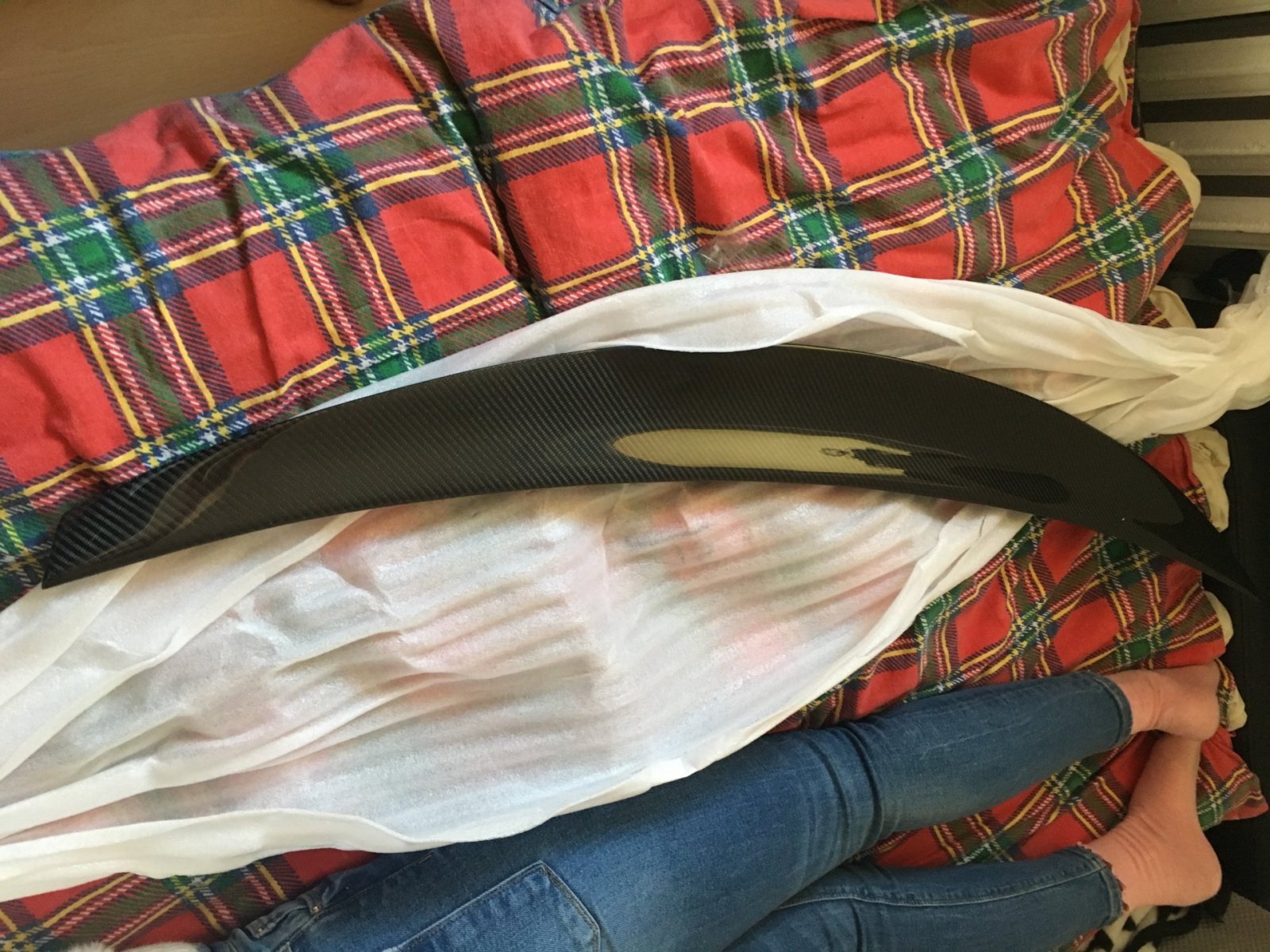

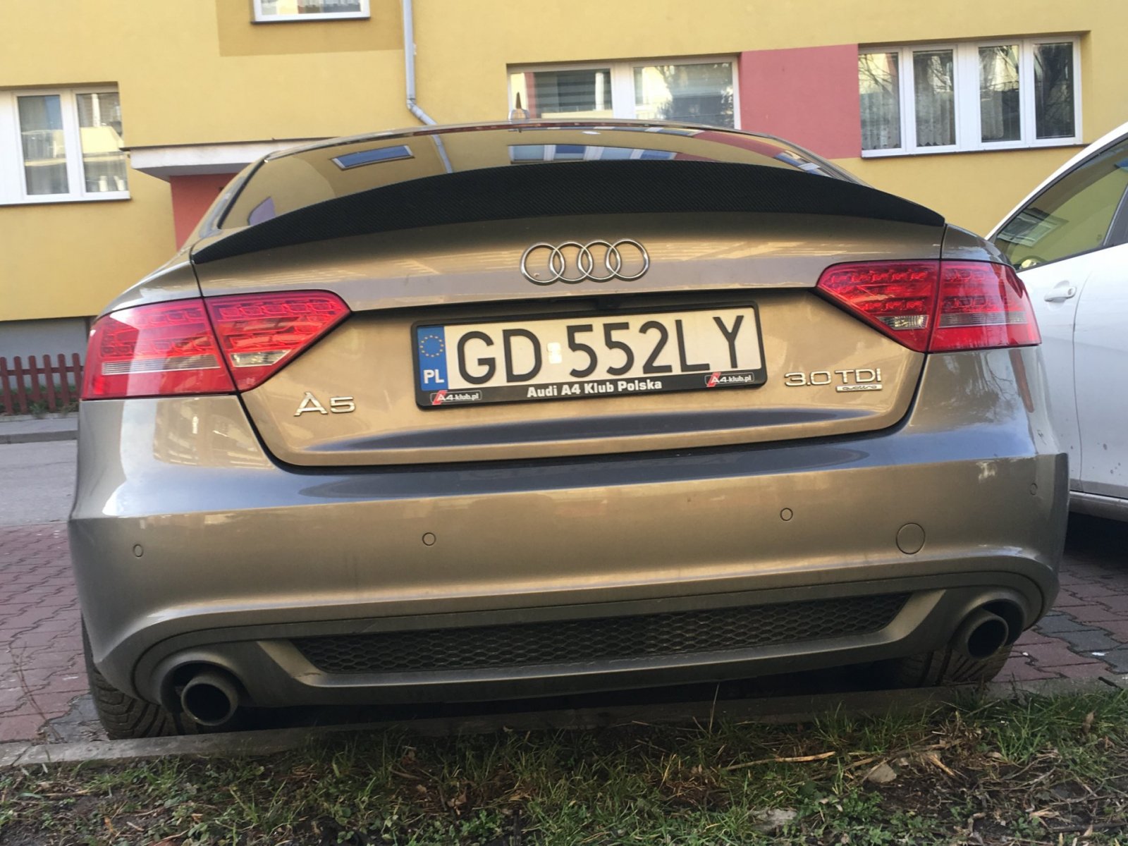

Tomeks Opublikowano 8 Lutego 2019 Autor Opublikowano 8 Lutego 2019 Do tej pory nic nie robiłem,tak to jest jak kumpel robi,24 paz złożył mi życzenia urodzinowe,na koniec powiedział „niebawem się odezwę i dokończymy projekt”...i cisza?...ale nie mam ciśnienia,praktycznie nią nie jeżdżę,jak mam gdzieś podjechać,to szkoda odpalać,bo zimno,to olej gesty,kijowe smarowanie...a bus już rozgrzany...i śmigam jumperkiem lub leonem laski...tyle mam z mocy? kuzwa kiedyś gadałem z takim mechanikiem i powiedział,ze jak odpalasz auto przy -10*,to silnik zużywa się tak,jakby zrobił 10kkm w idealnych warunkach...i od tego czasu jestem niewolnikiem tej teorii? btw dzisiaj dotarla paczka od www.carbonimports.ca Przyłożony na szybko

kamelus_ Opublikowano 8 Lutego 2019 Opublikowano 8 Lutego 2019 Godzinę temu, Tomeks napisał: Do tej pory nic nie robiłem,tak to jest jak kumpel robi,24 paz złożył mi życzenia urodzinowe,na koniec powiedział „niebawem się odezwę i dokończymy projekt”...i cisza?...ale nie mam ciśnienia,praktycznie nią nie jeżdżę,jak mam gdzieś podjechać,to szkoda odpalać,bo zimno,to olej gesty,kijowe smarowanie...a bus już rozgrzany...i śmigam jumperkiem lub leonem laski...tyle mam z mocy? kuzwa kiedyś gadałem z takim mechanikiem i powiedział,ze jak odpalasz auto przy -10*,to silnik zużywa się tak,jakby zrobił 10kkm w idealnych warunkach...i od tego czasu jestem niewolnikiem tej teorii? btw dzisiaj dotarla paczka od www.carbonimports.ca Przyłożony na szybko Jak dla mnie za duży. Słabo to wygląda. Ori znacznie lepszy i dyskretniejszy.
Tomeks Opublikowano 8 Lutego 2019 Autor Opublikowano 8 Lutego 2019 Ostanio jeździłem sporo S5 sb i ori mi nie podchodzi,za malutki
