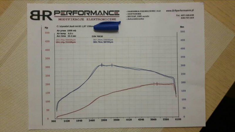

booolek Opublikowano 4 Lipca 2016 Opublikowano 4 Lipca 2016 (edytowane) Hej,co powiecie panowie?Zależało mi na momencie nawet jeśli miało to się odbyć kosztem mocy,, Jakieś uwagi ,,sugestie ?? logi serii (na LPG ) a poniżej wynik po sofcie ,hamowany na Pb95 Z dodatków to tylko dp od Gregora założony a tak to wsio seria http://vaglog.pl/log_268217.html http://vaglog.pl/log_268218.html http://vaglog.pl/log_268216.html Edytowane 15 Maja 2018 przez booolek
MrTea Opublikowano 4 Lipca 2016 Opublikowano 4 Lipca 2016 Coś słabawo trochę ... Przy zdrowym motorze w serii z katalizatorem powinno by wyjść ~190ps i 300nm.. Tuner mówił że coś może coś nie domaga?
booolek Opublikowano 5 Lipca 2016 Autor Opublikowano 5 Lipca 2016 Motor był praktycznie rozkręcony. Pierścienie głowica uszczelki swiece wsio zrobione . Ja nie nie wiem czy to mało czy dużo, miało być max ale bezpiecznie żeby to jeździło.no i jeździ ja nie mam zastrzeżeń banan na mordzie jest ale jeśli w bezpiecznych granicach zrobić więcej to jestem za.
MrTea Opublikowano 5 Lipca 2016 Opublikowano 5 Lipca 2016 Grunt że jesteś zadowolony .. spodziewam się że za parę miesięcy wpadnie wieksze turbo wtryski i cooler.. ja też zaczynałem od remapu a teraz .. jest w miarę fajnie jak na B5 FWD

booolek Opublikowano 18 Lutego 2017 Autor Opublikowano 18 Lutego 2017 (edytowane) Nastąpiła mała korekta softa i finalne zestrojenie lpg poniżej wykres z hamownia. Dodatkowo wpadły wtryski bex dla łatwiejszego zestrojenia lpg. Finalna korekta softa robiona przez naszego forumowego kolegę Łukasza. 1.pb95 2.lpg Edytowane 19 Lutego 2017 przez booolek
