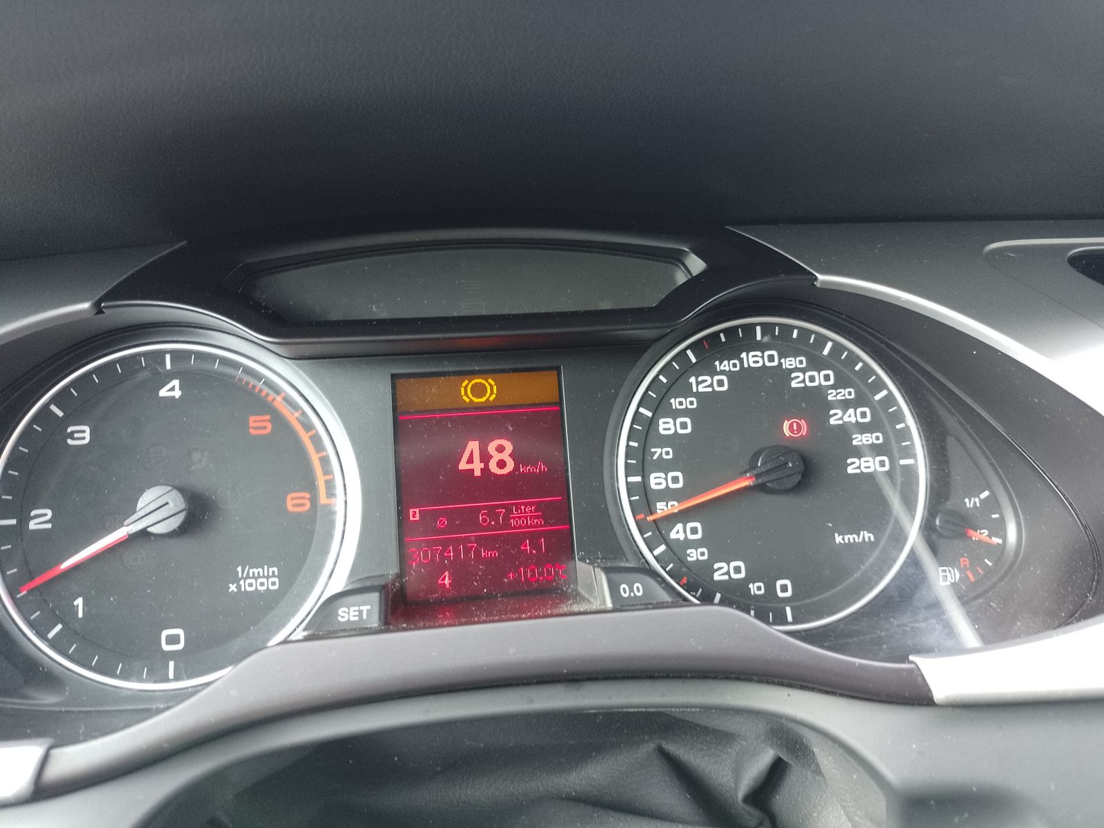

ostatniego czasu wracałem z wawy, cisnąłem. Jade, jade ...i pyk komunikat o klockach.
Sobie pomyslałem ....wymieniałem w ubiegłym roku przód....czas na tył...zadzwoniłem do sklepu - mówie zamawiajcie mi tył.
ściagam koło jedno....wyciagam klocki...patrze z 50% klocka jeszcze jest...w sumie od wewnatrz i zewnatrz prawie równo
zjechane...mysle sobie pewnie drugie koło....skrecam i ide na drugą mańkę....sciagam i ogladam i w sumie to samo.....czujników w klockach tył
w sumie brak....
przeleciałem na szybko VCDSem.....i w sumie czysto
czyżby czujniki klocków przód...kurcze nie kojarzę czy były w zestawie z klockami czy tez nie... są w 2.0 TDI 143 KM ?

Witam dolacze sie do tematu jadac własnie zaswiecila mi sie zółta kontrolka break pads ale nic nie trze jak hamuje czy musze od razu wymieniac klocki >? nie mam niestety teraz jak sprawdzic
Nie wymieniaj. Wymień dopiero jak zacznie trzeć, pęknie tarcza i zabijesz siebie albo kogoś... Jak zapali się kontrolka to zależy od klocka zostało Ci ok. 20% klocka hamulcowego, biorąc pod uwagę, że czujnik jest jeden a klocki zużywają się w różnym stopniu to szukaj pomału sobie klocków na wymianę. Przecież to nie jest kosmiczny koszt. Ceramiki ATE kosztują 250zł, a coś dla zwykłego użytkownika to jakieś TRW D-Tec za 150zł. Na hamulcach w żadnym stopniu się nie oszczędza ani nie czeka aż coś zacznie trzeć.
zle mnei zrozumiales chodziło mi o dojazd jakies 300 km abym mogl je wymienic w mojej okolicy nie ze bede czekal az zacznie trzec bardziej ile wlasnie tego klocka tam jescze mniej wiecej zostalo bo nie wiem gdzie ten czujnik jest dany i  tyle ale dzieki za odpowiedz
Mam podobną sytuacje.
żółta kontrolka + czerwona, komunikat "BRAKE PADS!"
Dodatkowo dodam że klocki przód tył były wymieniane dwa tygodnie temu. Pytanie czy błąd jest tylko i wyłącznie spowodowany czujnikiem okładzin?
Chce jutro wrócić do domu 120km i nie wiem czy na gwałt szukać mechanika w okolicach których aktualnie się znajduję.

Mam też problem z żółtą kontrolka od klocków, co chwilę wyskakuje, ale po ponownym uruchomieniu silnika gaśnie i zaświeca się po kilku kilometrach. We wszystkich sterownikach żadnego błędu ani zamrożonej ramki, wtyczka i okablowanie czujnika całe, klocki przód wymieniane 1500km temu. Jakieś pomysły?
Odłącz wtyczkę od klocka i sprawdź czy nadal błąd będzie się pojawiał. Jakiej firmy klocki i czujnik zamontowane?
Temat chyba rozwiązany, rozebrałem gniazdo i podoginałem piny, przejechałem kilkaset km i spokój.
Odłączenie wtyczki i rozwarcie obwodu powoduje błąd, jedynie zwora w gnieździe może oszukać układ kontroli zużycia klocka.
Odświeżę temat,można to jakoś usunąć programowo
Stopy świeca,płyn jest,piny dogiete ,kable zmostkowane i dalej lipa.
