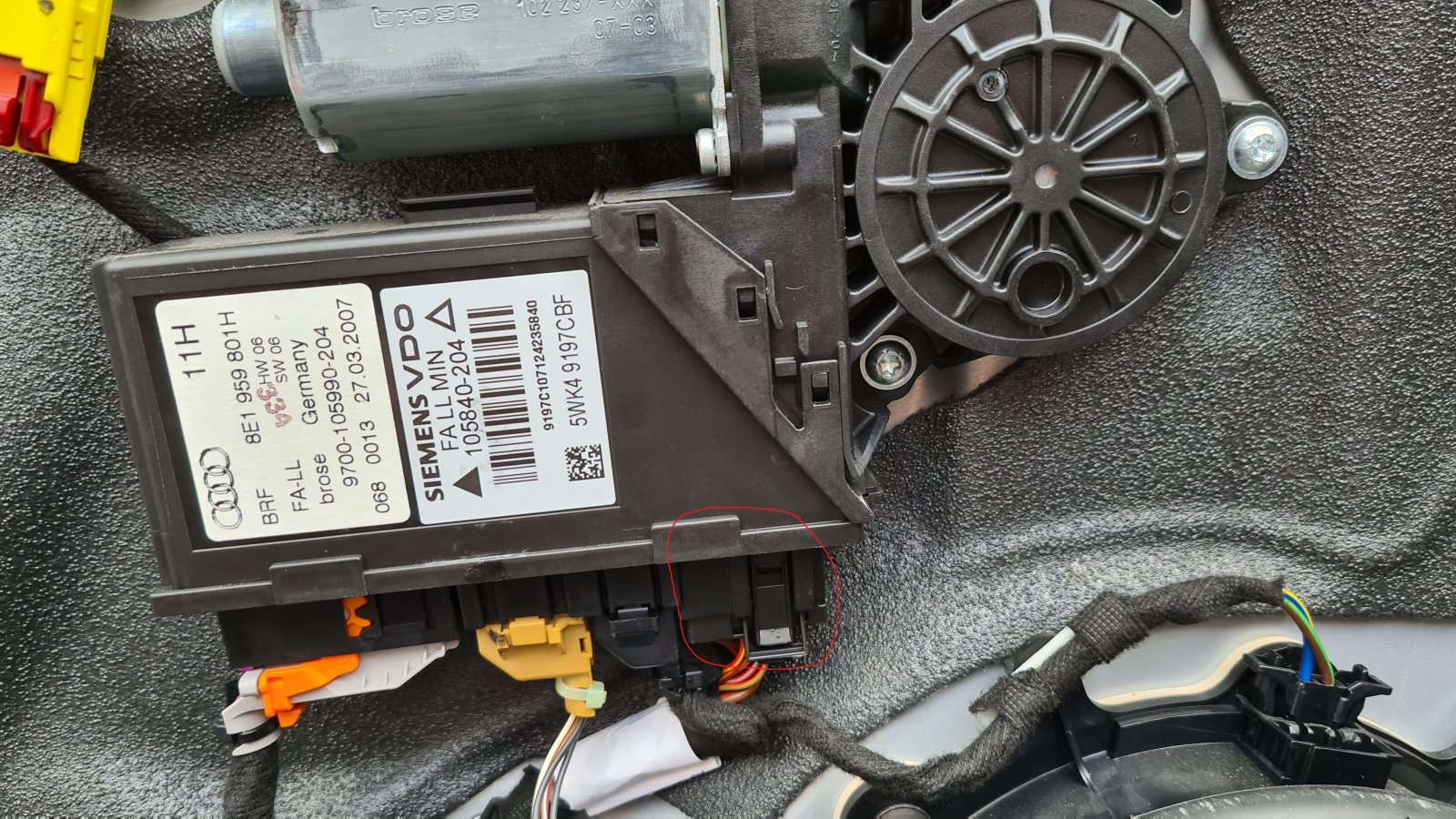

nie wiem na jakiej zasadzie to wszystko dziala bo elektrykiem nie jestem ale pomierzylem gdzie prad dochodzi.. mialem plus do kostki zaznaczonej na zdjeciu, i powinien w takim razie isc do przyciskow sterowania szyb a tak niestety nie jest, wiec w takim razie mozna stawiac na ten modul z silniczkiem ? w oswietleniu jest, sterowanie lusterkami tez

Rozbierz przelotkę w drzwiach, tylko się nie przestrasz, jak zobaczysz kilka kabli przerwanych.
jesli kable byly przerwane i sa polutowane a dalej wszystkie szyby nie dzialaja.. ? gdzie szukac? co sprawdzic? modul komfortu oberwal ? jak sprawdzic silniczek na krotko czy w ogole dziala ?
Zdejmij obicie drzwi i sprawdź, czy nie zalało w jakiś sposób silniczka. Jeżeli wtyczka nie ma kontaktu po stronie kierowcy, to reszta zamków i okien też nie zadziała.
Sprawność silniczka sprawdź najlepiej wyciągając go. We wtyczce zwróć.owage na dwa największe piny, one są od zasilania. Podłączony na krótko do akumulatora powinien zakręcić.
