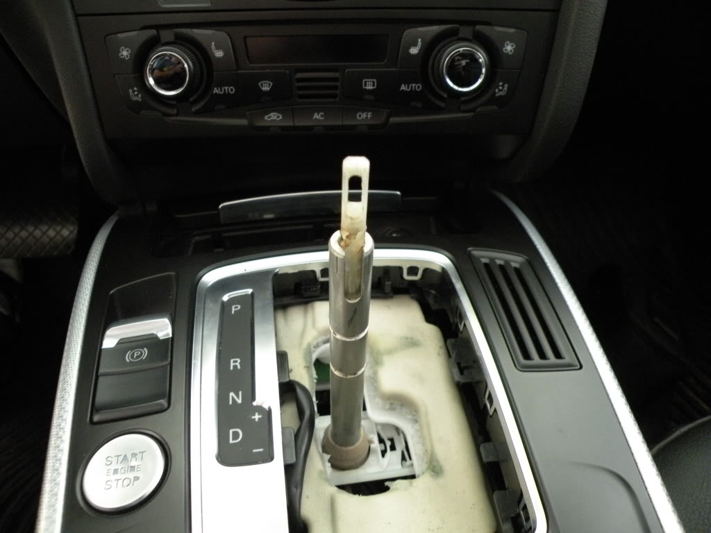

Yoghurt Opublikowano 28 Października 2016 Opublikowano 28 Października 2016 Ze względu na to że u mnie teraz przycisk jest z boku, a w gałce od RSa z przodu to chyba jednak trochę więcej rzeźby będzie. Z tego co znalazłem trzeba obrócić o 90stopni (po nagrzaniu) taki plastikowy element w który wchodzi przycisk. Gorzej jak pęknie...nie bardzo mogę znaleźć czy można ten element kupić osobno. ja mam to u siebie ogarniete. na poczatku zastanawialem sie nad opalaniem tego trzpienia i przekrecaniem go o 90 stopni ale takie podejscie wydawalo mi sie ryzykowne i na dodatek efekt jest tragiczny. koniec koncow trafilem na ten post http://forums.vwvortex.com/showthread.php?5970306-DSG-S-Tronic-Shift-Rod dogadalem sie z goscie i za mniej niz 10 USD z wysylka wyslal mi taka koncowke ze stanow. obcialem swoj, zrobilem otwor pod srube M2, obcialem srubie leb, skrecilem i jest za***iście. jak chce wrocic do starej galki to po prostu go obracam o 90 stopni. jezdze z galka z eski juz ponad 2 lata
artech Opublikowano 29 Października 2016 Autor Opublikowano 29 Października 2016 (edytowane) ja mam to u siebie ogarniete. na poczatku zastanawialem sie nad opalaniem tego trzpienia i przekrecaniem go o 90 stopni ale takie podejscie wydawalo mi sie ryzykowne i na dodatek efekt jest tragiczny. koniec koncow trafilem na ten post http://forums.vwvortex.com/showthread.php?5970306-DSG-S-Tronic-Shift-Rod dogadalem sie z goscie i za mniej niz 10 USD z wysylka wyslal mi taka koncowke ze stanow. obcialem swoj, zrobilem otwor pod srube M2, obcialem srubie leb, skrecilem i jest za***iście. jak chce wrocic do starej galki to po prostu go obracam o 90 stopni. jezdze z galka z eski juz ponad 2 lata Dzieki! Juz zamawiam, bo grzanie i krecenie tego co jest to rzeczywiscie jakas rzezba. Edytowane 29 Października 2016 przez artech
Yoghurt Opublikowano 29 Października 2016 Opublikowano 29 Października 2016 teraz widze, ze gosc normalnie otworzyl sklep: http://www.shapeways.com/shops/transmogrify?awc=6920_1477722331_d83d8c4e15e37f1716e1df8e46c5095d&utm_source=affiliatewindow&utm_medium=affiliate&utm_campaign=affiliate mozna albo kupic albo sciagnac model i wydrukowac gdzies w Polsce.
artech Opublikowano 29 Października 2016 Autor Opublikowano 29 Października 2016 (edytowane) teraz widze, ze gosc normalnie otworzyl sklep: http://www.shapeways.com/shops/transmogrify?awc=6920_1477722331_d83d8c4e15e37f1716e1df8e46c5095d&utm_source=affiliatewindow&utm_medium=affiliate&utm_campaign=affiliate mozna albo kupic albo sciagnac model i wydrukowac gdzies w Polsce. [emoji15] Grubo! Bede drukowal pewnie [emoji16][emoji41]S4 B6 + RSQ5 in progress: Bedzie nisko I glosniej: Edytowane 29 Października 2016 przez artech
