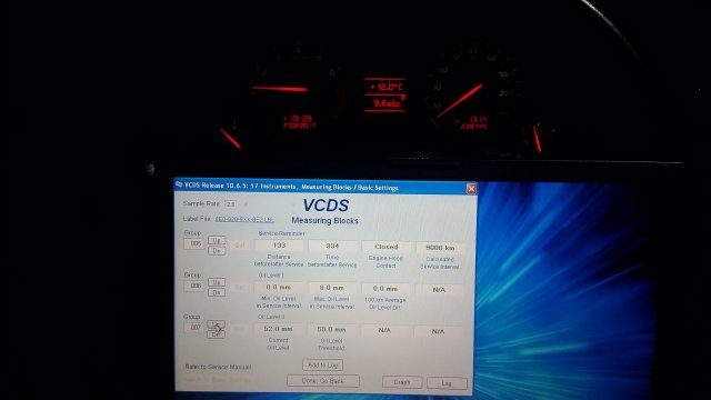

Dajmon Opublikowano 27 Lutego 2017 Autor Opublikowano 27 Lutego 2017 Od zalania oleju 5W/40 w dniu 2017.01.27 z przebiegiem 238078km, przejechałem do dzisiaj dystans 1667km (przebieg na dziś 239745km). Zatem równy miesiąc. Niepokoi mnie jednak wskazanie w trzeciej komórce, które wynosi aktualnie 0mm.
Dajmon Opublikowano 27 Lutego 2017 Autor Opublikowano 27 Lutego 2017 Czy moglibyście się podzielić swoimi odczytami w grupie nr 6 zestawu wskaźników ?
tracer123 Opublikowano 27 Lutego 2017 Opublikowano 27 Lutego 2017 jak w vag.com wejść w te odczyty? mam wersje 311 i 401.
Deyv92 Opublikowano 28 Lutego 2017 Opublikowano 28 Lutego 2017 Damian u mnie w grupie 006 wartości praktycznie mam cały czas na podobnym poziomie -3 4 3 natomiast w grupie 007 w miarę poboru oliwy wartości te maleją najwyższa zanotowana 55 i stopniowo maleje w miarę ubytku oliwy pobòr u mnie około 1l na 1500 km

Dajmon Opublikowano 28 Lutego 2017 Autor Opublikowano 28 Lutego 2017 Interesuje mnie również odczyt w momencie kiedy Wam wyświetli Oil Min na FISie.

Dajmon Opublikowano 28 Lutego 2017 Autor Opublikowano 28 Lutego 2017 Byłem dzisiak u Jurka i rozmawialiśmy na temat odczytów poziomu oleju z Vaga. Ogólnie rzecz biorąc nic nie da się wyczytać na ten temat, ponieważ nigdzie nie jest o tym zapisane. Nawet w Elsach czy Etkach. O oleju jest dosłownie cisza. Jurek mówił jednak, że miał takie przypadki swoich klientów z Oil Min na fisie, które wynikały ze stanu -8mm lub -9mm na Vagu. Jeśli zatem by tak było, to znaczyłoby to, że te moje 0mm na Vagu informowałoby o połowie miarki oleju na bagnecie. Jest to jednak moje przypuszczenie. Czekam na ewentualne Oil Min na fisie. Teraz pisze z telefonu i nie mam łapka. Tak od razu bym sprawdził stan oleju na Vagu po dzisiejszym przejeździe. Dzisiaj zrobiłem kolejne 86km i może jeszcze coś dołożę.
Dajmon Opublikowano 28 Lutego 2017 Autor Opublikowano 28 Lutego 2017 Skoro zawsze max to super. Będziesz zatem na pierwszym miejscu w mojej tabeli odczytów oleju z Vaga. Zapodaj screena z Vaga z grupy 5 i 6 i 7 z zakladki ''wskazania licznika''. Będę miał ja i grono tutejszych czytelników wiedzę na jakim poziomie w [mm] powinny być wskazania. Będziesz wzorcem.
