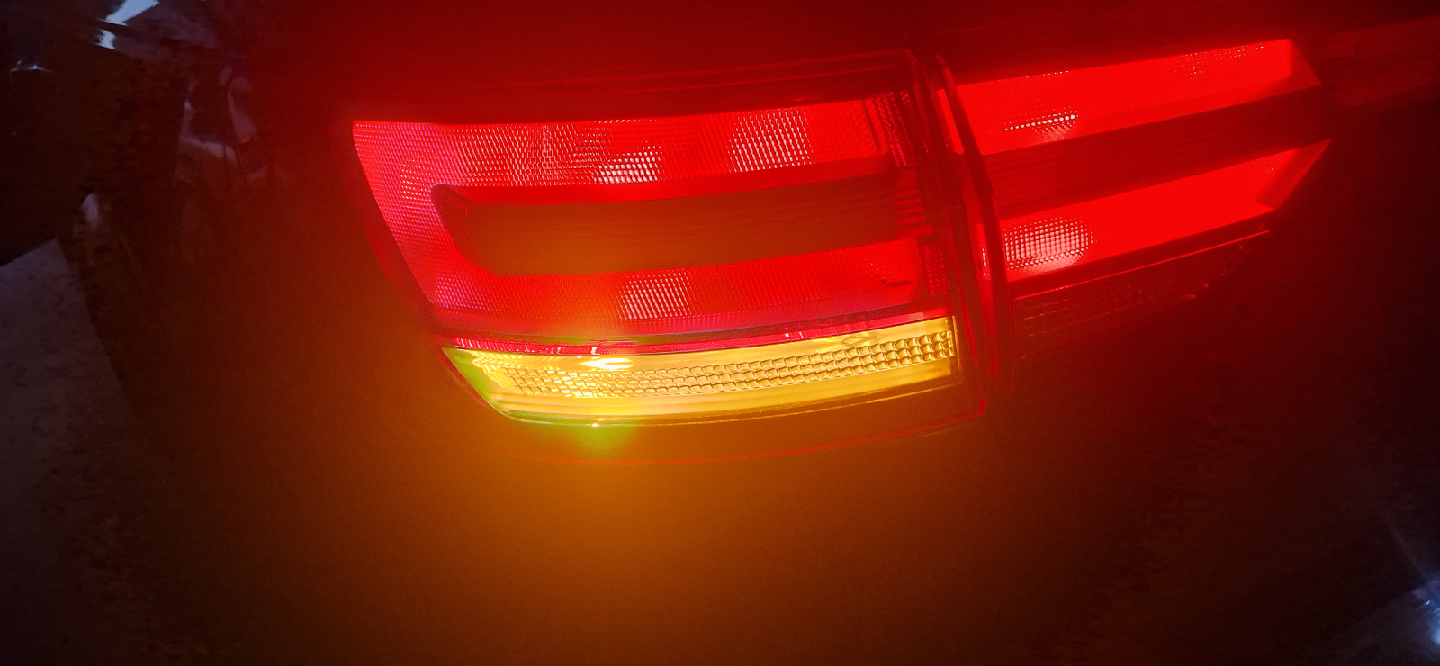

A powiedzcie mi jak to jest z tylnymi lampami bez dynamiki kierunkowskazu. Czy kierunki powinny mrygać tylko w jednej części lampy czy w obydwu (klapa i błotnik)?
Skąd moje pytanie? Widziałem gdzieś jakieś moduły  które imitują dynamikę poprzez opóźnienie jednej części kierunkowskaz ale u siebie zauważyłem że z tyłu mika tylko kierunek na błotniku lampy a w klapie już nie. Jak to jest?

Bo masz pewnie lampy halogenowe a nie ledowe.

Czyli , że wszystko jest okay? :)image.thumb.png.0f159d627b58f328661961edf865746a.png

Z przodu xenon a z tyłu masz lampy halogenowe, w nich są zwykłe żarówki halogenowe i tylko na zewnątrz kierunkowskazy. Wszystko jest tak jak ma być.
Uspokoiłeś mnie i wyczerpałeś jak zwykle moją ciekawość ;)
