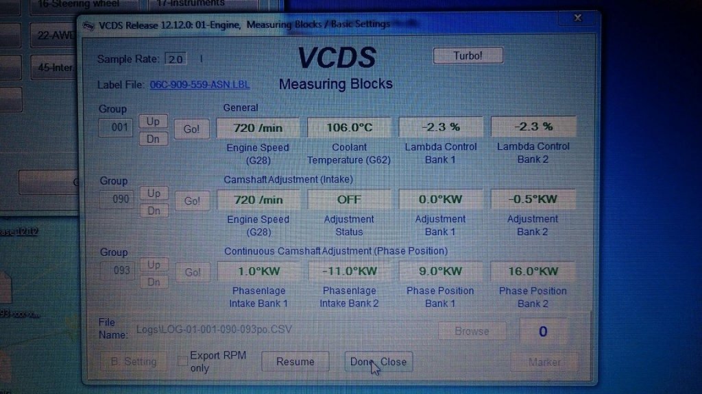

Deamon Opublikowano 7 Kwietnia 2017 Opublikowano 7 Kwietnia 2017 Witam, Tydzień temu stałem się posiadaczem Audi a4 3.0 V6 ASN w quattro. Przebieg 188k i niby wszystko jest ok ale dorwałem Vaga i zacząłem grzebać. Pierwsze co zauważyłem to wypadanie zapłonu na 4 i 5 cylindrze do wymiany uszczelka pokrywy zaworów, olej cieknie do gniazd świec i pokrywa je olejem. Po wyczyszczeniu świec i doraźnym dokręceniu uszczelki problem się rozwiązał. 2 sprawa bardziej skomplikowana to grupa 093 i ustawienie rozrządu, jak dla mnie jest mocno rozjechany i tu moje pytanie czy jest możliwość skorygowania tego rozrządu (np. na kołach) bez ściągania go całego i używania blokad (np.przy użyciu Vaga)? Dodam że rorząd i tak będę chciał zmienić ale na to potrzeba czasu. Pozdrawiam

Deamon Opublikowano 8 Kwietnia 2017 Autor Opublikowano 8 Kwietnia 2017 Dzisiaj sprawdziłem rozrząd i był wymieniany przez poprzedniego właściciela i nie był robiony na blokadach. Wariatory z zewnątrz suche. I teraz moje pytanie czy mogę skorygować ustawienie rozrządu na samych wariatorach? wystarczy poluzować główną śrubę na wariatorze?

Deamon Opublikowano 9 Kwietnia 2017 Autor Opublikowano 9 Kwietnia 2017 3 godziny temu, Kruk_89 napisał: no może się źle wyraziłem chodziło mi bardziej o to że nie ustawisz odraz wałków na 0 trzeba powtarzać czynność kilka razy aż do skutku. Blokady to rzecz tak oczywista że nawet o tym nie pisałem Ok czyli nie ruszam na razie tego rozrządu do puki nie kupię blokad. Moga być jakieś poważne konsekwencje wynikające z takiego ustawienia jak na screenie z vcds'a?
Kruk_89 Opublikowano 9 Kwietnia 2017 Opublikowano 9 Kwietnia 2017 skala jest do 16 stopni potem komp będzie rzucał błędem wypadanie zapłonów itp gostek miał chyba jedno wartość coś ponad 20 jeździł tak a raczej toczył się bo z wypadaniem zapłonów nie idzie normalnie jechać. Niby nic mu się nie stało aby przy wymianie rozrządu wymienił też popychacze i niby śmiga teraz ale ja bym na własnej skórze wolał tego nie testować. Ogólnie masz pojęcie jak się za to zabrać? bo to nie jest zbyt prosta sprawa
