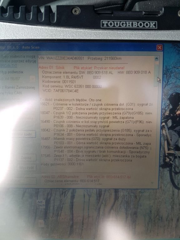

pezecik91 Opublikowano 10 Kwietnia 2017 Opublikowano 10 Kwietnia 2017 Witam . Kupilem nie dawno Audi b6 sedan z silnikiem 1.8t z wgrana mapa silnika na 190km . Auto po zakupie sprawowało się bardzo dobrze nie miałem żadnych problemow ale trzeba było porobić kilka rzeczy wiec oddałem znajomemu mechanikowi który wykonał następujące usługi : - wymiana kompletnego rozrządu - wymiana uszczelki pokrywy zaworów - uszczelnienie wydechu (spawanie) - wymiana przednich tarcz hamulcowych - wymiana oleju i wszystkich filtrów - również był problem z pompa paliwa ale została naprawiona i działa Po tych zabiegach auto ciężko zapala,brak ssania na zimnym rozruchu . Nie ma mocy , turbo się nie załącza oraz wyskakują kontrolki oraz błędy .

Łukasz13 Opublikowano 10 Kwietnia 2017 Opublikowano 10 Kwietnia 2017 Te wszystkie błędy wracają po skasowaniu? nie zrobił jakiegoś zwarcia ten mechs? bezpieczniki sprawdzałęś?
pezecik91 Opublikowano 10 Kwietnia 2017 Autor Opublikowano 10 Kwietnia 2017 Bledy wracają. Bezpieczniki całe

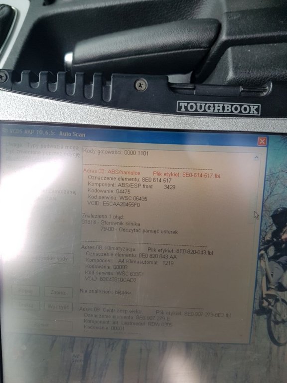

scq Opublikowano 10 Kwietnia 2017 Opublikowano 10 Kwietnia 2017 (edytowane) Wody samej w sobie możesz nie zobaczyć, ale wypnij kostki przy ECU w szczególności zwróć uwagę na białą kostkę. Wyrzuca Ci błąd pedału przyspieszenia to na 99% masz mokrą białą kostkę. Wyciągnij, przedmuchaj powietrzem wszystkie, złóż, skasuj błędy i patrz co dalej. Błędów wysypało jakby niewiadomo co się z tym autem działo, porażka nie mechanik. Auto masz teraz w trybie awaryjnym, więc nie poszalejesz. Edytowane 10 Kwietnia 2017 przez scq
pezecik91 Opublikowano 10 Kwietnia 2017 Autor Opublikowano 10 Kwietnia 2017 Ok dzięki za wskazówki. Sprawdzę kostki i dam znać czy pomogło Zawartość dodana 46 minutes later Sterownik ecu daje tylko napięcie wartości 0.5V więc coś jest nie tak z nim chyba
