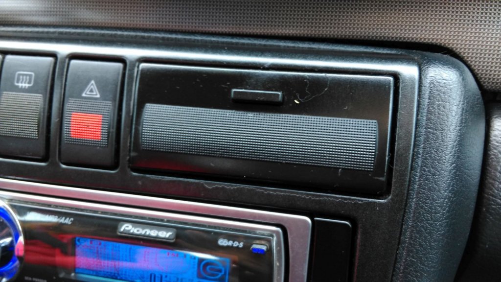

Co to jest i jak to się otwiera?
Od nowości - nie do otwarcia. Albo nie umiem. Ktoś podpowie? Wydaje mi się, że tu się kawę instalowało ;)
To jest schowek na niewielkie pierdoły. Otwiera się po wciśnięciu prostokątnego przycisku. Jak mie chce trybić, to się coś uwaliło albo zasyfiło w środku.
wizytownik, jak kolega napisał po wciśnięciu tego co wystaje powinien się otworzyć,  jeśli masz problemy to wciśnij i podważ czymś klapkę, może puści, jeśli nie to można bez problemu wyjąć, jest tylko wciśnięty
kolega kiedyś odkurzarzem wyciągnął taką kieszonke.
Tam są takie gumki 4 co sprężynują. Jak odpadną to nie chce się suka otworzyć. Trzeba wcisnąć przycisk i podważyć klapke. Bo naciskając dociskamy zapięcie. A gdy puścimy to one za szybko się zablokuje xd i nie otworzymy xDD
