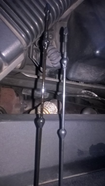

sitar Opublikowano 12 Maja 2017 Opublikowano 12 Maja 2017 Ile oleju wchodzi Ci przy wymianie?Czytałem gdzieś że ktoś miał taki przypadek że miał źle osadzony plastik na metalowej rurce od bagnetu(zbyt mocno wciśnięty)-oleju rzeczywiście było mało a bagnet pokazywał że jest ok

Karasik2 Opublikowano 13 Maja 2017 Opublikowano 13 Maja 2017 bagnet bagnetowi nie równy dzwon do aso i porównuj ze swoim ja mialem podobny problem

Przemo444555 Opublikowano 15 Maja 2017 Autor Opublikowano 15 Maja 2017 Zaś bagnet mam następujący AT GN4 PA66
