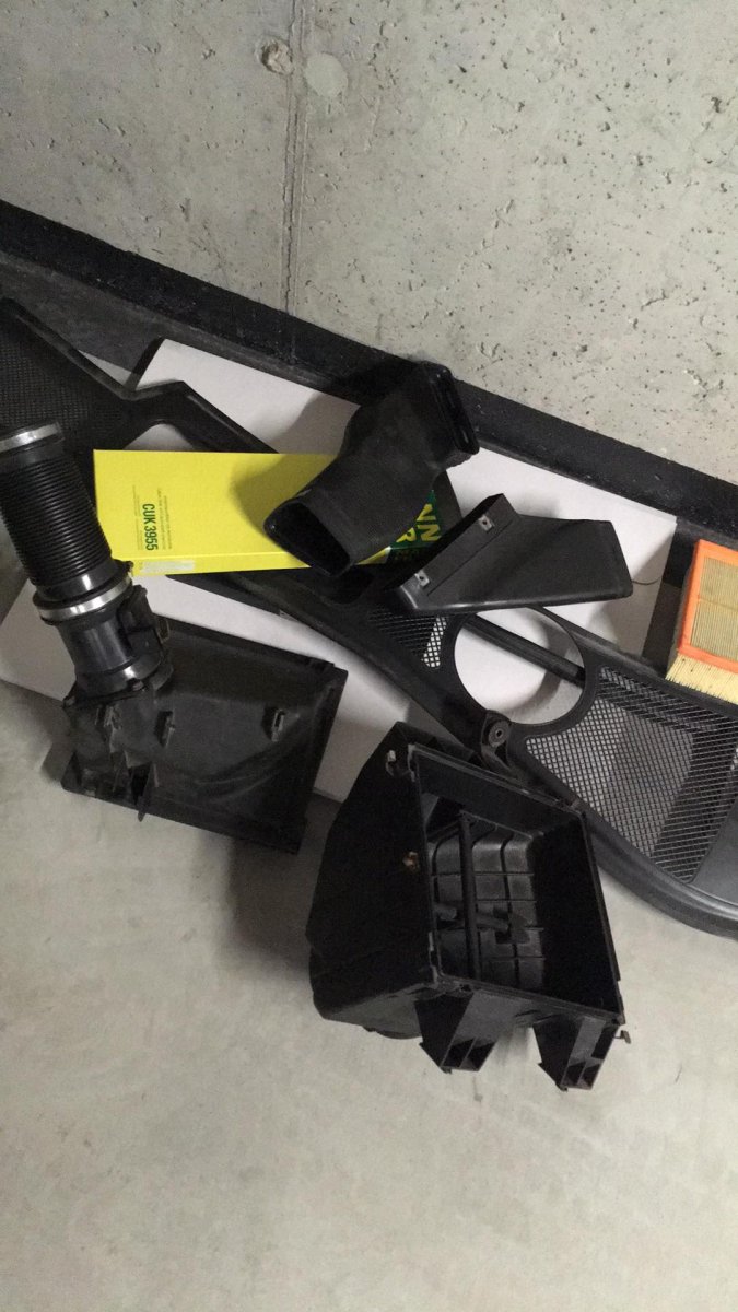

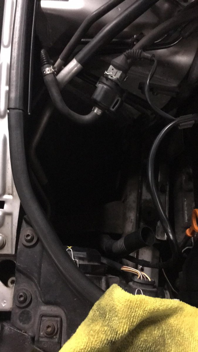

Udało się wymienić wszystkie oleje, filtry oraz łożysko z piastą. Okazało się, że jedna uszczelka pokrywy zaworów była podwinięta i dlatego popuszczała. Zdecydowałem się również zdemontować obudowę filtra i porządnie ją wyczyścić. Auto gotowe na zlot ?
