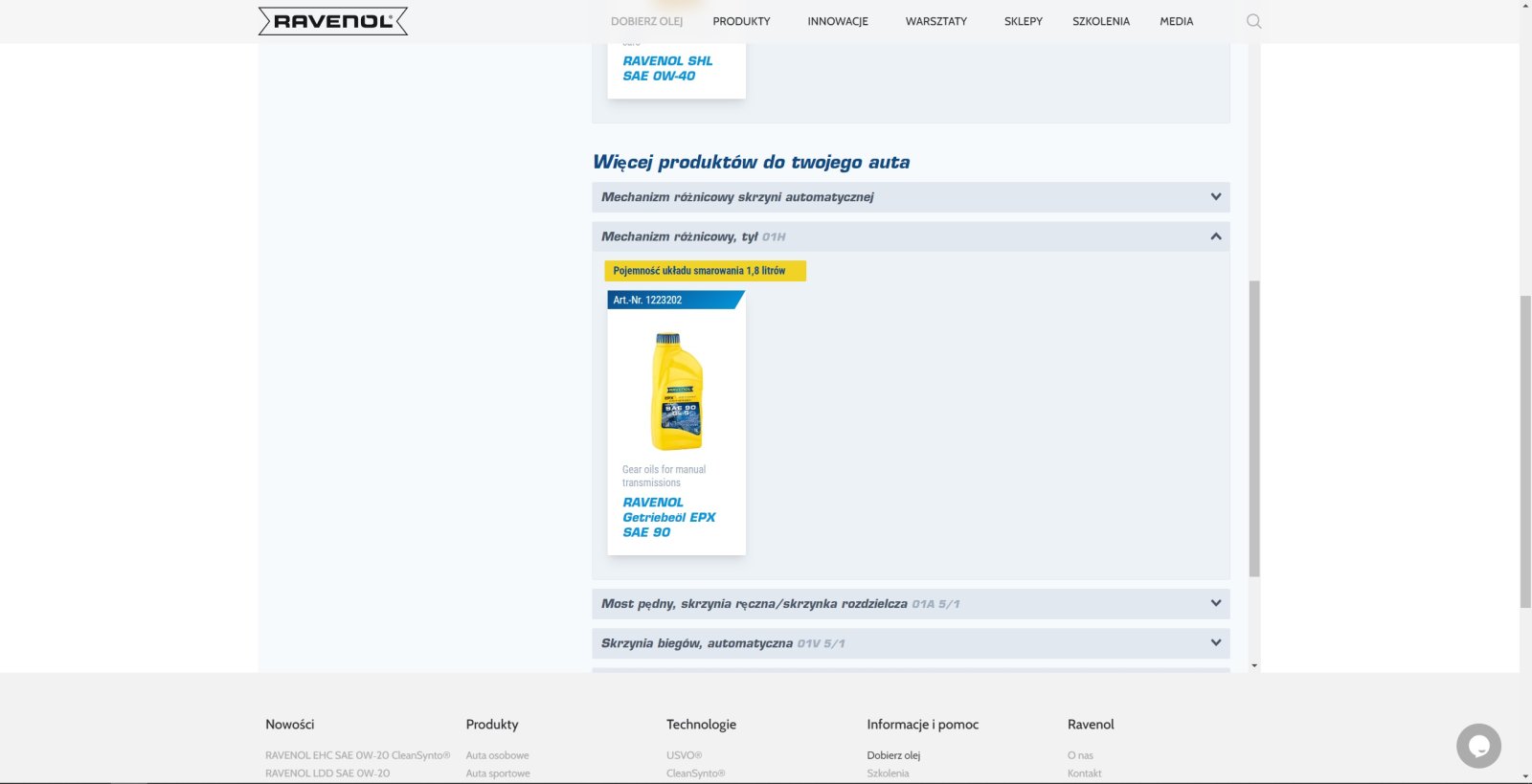

Dałeś mi do myślenia bo miałem do skrzyni i dyfra zalać VSG. Swoją drogą trochę dziwne, że nie pokazuje na stronie przy doborze tego EPX.
Wręcz przeciwnie. Na stronie pokazuje tylko ten. Przynajmniej do modelu z moim silnikiem..
A widzisz. Myślałem, że to jeden ch... ciul. Oznaczenie to samo 01H ale u mnie pokazuje o 0,5l mniej i jest już proponowany VSG.
Ciężko powiedzieć. Instrukcja, którą mam dotyczy również silników 2.7 i nie ma żadnej informacji, że tam ma być lany 75w90. Z kolei wyszukiwarki doboru oleju (ravenol, motul. itp.) zalecają 75w90.

Luzik. Pogrzebałem jeszcze w necie i znalazłem poniższe info (źródło: audiklub.org). Dodatkowo w przypadku rs4 b5, również strony z doborem oleju pokazują na EPX SAE 90, więc chyba stawiałbym na ten wybór.
"..a zeby nie szerzyc ciemnogrodu to do skrzyni wchodzi syntetyk 75W90 i do 5biegow manual zawsze jest 2.7 litra a do mostu jest mineral 80W90 i wchodzi w zaleznosci od auta , od 1,2 do 1,7 litra"
A ten EPX to jest mineralny czy syntetyk bo nie mogę znaleźć info.
Mineralny.
