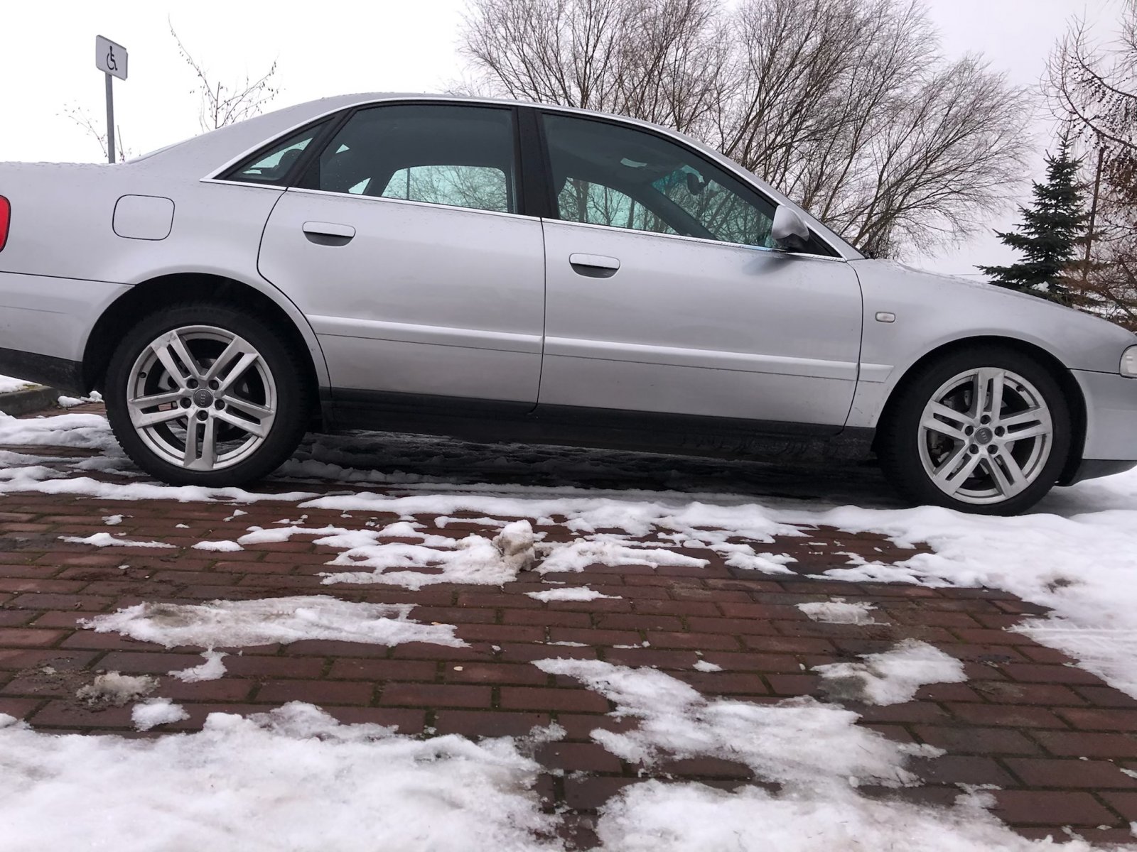

Zima się kończy, a ja zdecydowałem się na nowy zimowy setup. Avus 17" (7J ET 38). Kolor dla mnie średni ale dosyć długo szukałem tego wzoru w tych parametrach.
czy oby napewno to 17ki? Wyglądają wzorem na avusIII 18ki z S4
faktycznie, numer 8E0601025P
Dokładnie, dlatego tak ciężko było mi je zakupić, bo ten wzór o tych parametrach ciężki do wyrwania :D.
Zostajesz przy tym kolorze czy wracasz do oryginału?
Póki co zostaje ale docelowo będę chciał wrócić.
