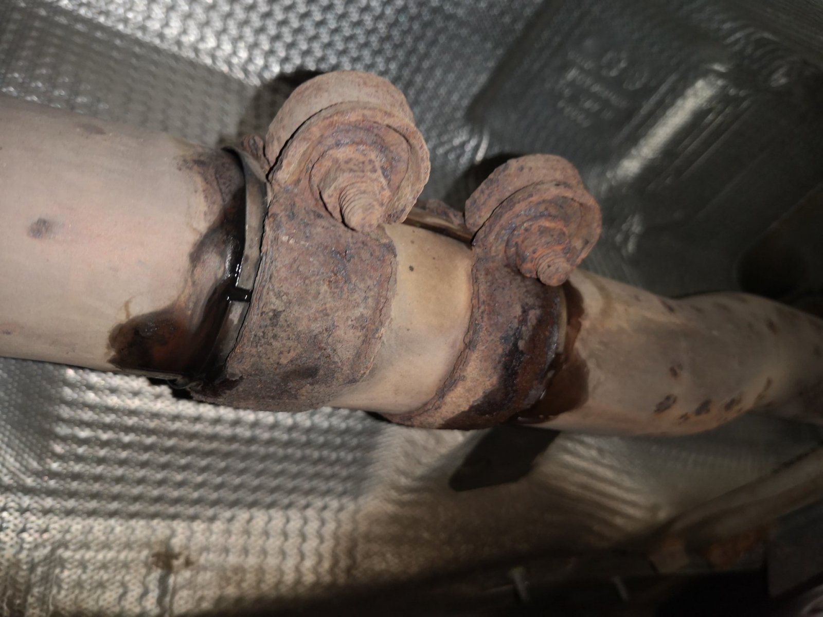

dareksu Opublikowano 21 Maja 2017 Opublikowano 21 Maja 2017 (edytowane) Dzisiaj miałem niezłą akcję... start na skrzyżowaniu i zaraz metaliczny dźwięk wleczonego czegoś pod samochodem. Po zatrzymaniu zobaczyłem ze rura wydechu leży na ulicy. Dobrze że dało jakoś wepchnąć ją w łącznik i dojechać do garażu. Wchodzę pod samochód i co widzę.... sprawdzajcie od czasu do czasu co macie pod samochodem Edytowane 21 Maja 2017 przez dareksu

djtatra Opublikowano 2 Lutego 2019 Opublikowano 2 Lutego 2019 (edytowane) O kurde... widzę, że masowo lecą te łączniki. Kolega z 2010 roku miał tak samo jak dareksu Ja wczoraj kupiłem do mojego CNHA ...auto z 2014 roku, wydech w stanie idealnym a ta opaska tylko wygląda jakby miała 15 lat. Ja kupiłem tę opaskę jeszcze z inego powodu, spod podłogi słyszę brzęczenie / rezonans gdy temperatura spada poniżej 5 stopni. Gdzieś na forach niemieckich było info, że ta opaska może wpadać w rezonans lub obudowa pod podłogą filtra paliwa ? Edytowane 2 Lutego 2019 przez djtatra
bolo1500 Opublikowano 6 Stycznia 2020 Opublikowano 6 Stycznia 2020 W dniu 2.02.2019 o 19:17, djtatra napisał(a): O kurde... widzę, że masowo lecą te łączniki. Kolega z 2010 roku miał tak samo jak dareksu Ja wczoraj kupiłem do mojego CNHA ...auto z 2014 roku, wydech w stanie idealnym a ta opaska tylko wygląda jakby miała 15 lat. Ja kupiłem tę opaskę jeszcze z inego powodu, spod podłogi słyszę brzęczenie / rezonans gdy temperatura spada poniżej 5 stopni. Gdzieś na forach niemieckich było info, że ta opaska może wpadać w rezonans lub obudowa pod podłogą filtra paliwa ? Rozwiń sorry, że odkupuje temat, ale moja opaska wygląda tak samo. Poniżej 5 stopni wydech rezonuje i po długiej trasie jak się nagrzeje również. Może być tego wina ? Wymiana pomogła Ci na tą bolączke?
dekiel 13 Opublikowano 6 Stycznia 2020 Opublikowano 6 Stycznia 2020 Opaski do wymiany, Co do rezonansu raczej to świadczy o lużnej komorze w tłumiku i jej drganiach. Dziwne bo masz stosunkowo 'młode 'auto. Wjedz na kanał lub podnieś auto i nasłuc**j.
Dev Opublikowano 6 Stycznia 2020 Opublikowano 6 Stycznia 2020 zwykła obejma rurowa fi50 lub fi55, koszt max 30 złotych wymiana 5 minut na kanale lub podnosniku
djtatra Opublikowano 7 Stycznia 2020 Opublikowano 7 Stycznia 2020 Tak jak mówi DEV da radę wymienić samemu na podnośniku, ja kupiłem opaskę w ASO bo mnie to irytowało strasznie i nie chciało mi się szukać, mierzyć itd itp A ten dźwięk jest własnie z tego miejsca na 100% (sprawdzone w trzech samochodach CAGA CAHA CNHA)
soul87 Opublikowano 8 Stycznia 2020 Opublikowano 8 Stycznia 2020 te za 30 zł ze zwykłej stali wytrzymają rok i się rozpadną.... ori z ASO jednak są z lepszej jakości stali i wytrzymują dłużej .
pila24 Opublikowano 8 Stycznia 2020 Opublikowano 8 Stycznia 2020 Popieram,w a3 co roku wymieniałem te łączniki. Szukałem w necie jakichś lepszych niż te za 30 zł,ale ciężko z tym. Możliwe ze ten z aso wytrzyma kilka razy dłużej,aczkolwiek te na pierwszy montaż raczej nie do pobicia.
