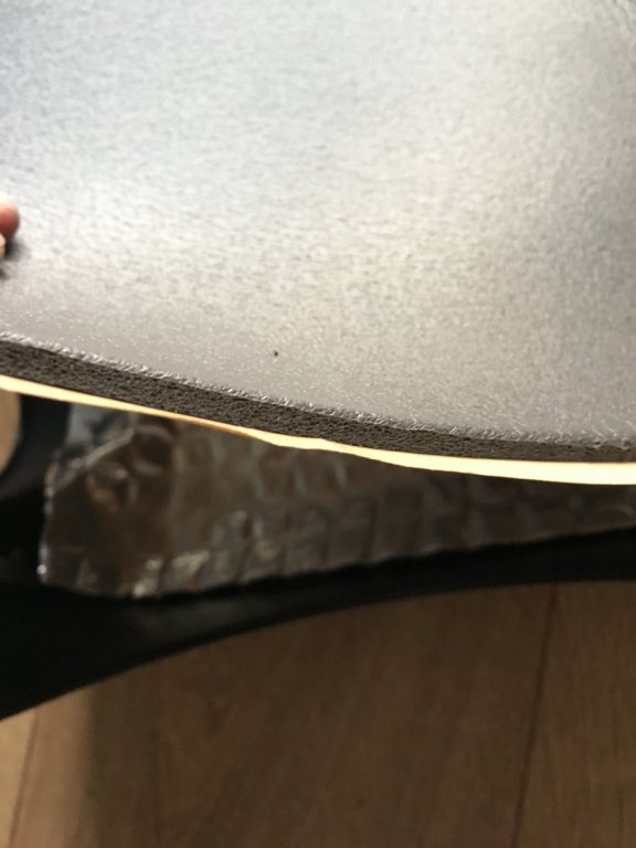

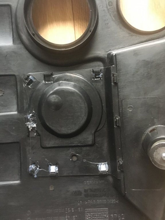

Z racji tego, że pianka pod pokrywą była cała pokruszona postanowiłem zrobić nowe wygłuszenie. Miałem kilka mat do wygłuszania więc do dzieła :) Przy okazji klejem na gorąco zamocowałem latającą klapkę z logo Audi (po co ona wogóle jest?
Jeszcze użyję takiej 3mm pianki.
Edytowane przez trepek
Musze tak zrobić w sharaku.
Masz jakis link do tej maty??
Gdzies chyba mialem rachunek, musze poszukac. Ale droga nie byla.
Daj znać czy w ogóle warto. Moja już dawno się odkleiła i zawsze mi wstyd u mechanika jak podnosi osłonę, a tu wisi jakaś gąbka z której leci syf.
Ja mam w robicie taka gabke puchnaca ale ona puchnie az nie poczuje duzego oporu i peewnie by maske wypchala?
Ale za to jak mialbys cicho! :)

Ciekawe jaki bedzie efekt. Pukajac palcem jest taki fajny, gluchy dzwiek. Jeszcze musze dac gabke dookola pokrywy zaworow ale to pewnie w grudniu.
