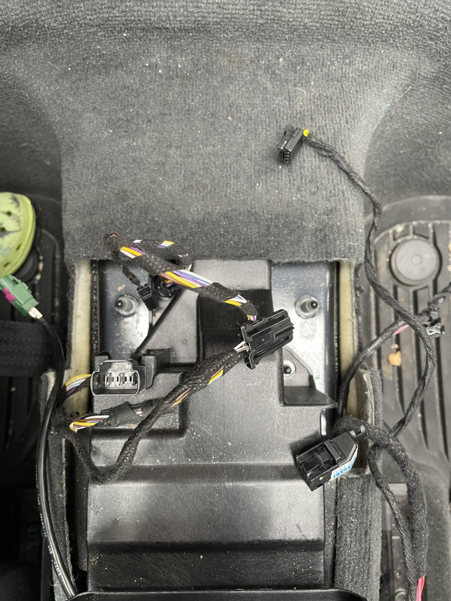

Hej Panowie dziś był ciepły dzień wiec dołożyłem sobie ładowarkę indukcyjna ori. Chciałem mieć tą większa bo mamy w domu dość duże telefony nr ładowarki to 4K0 035 502 B. Niesty ale nie ładuje, jak wrzuciłem drugą jaka akurat miałem to wszytko działa nr drugiej mniejszej 81A 035 502  (nie psuje w mój większy koszyk/podlokietnik).
Pytanie, nie działa bo jest z innego modelu lub zepsuta czy w czym może być problem ?

Pewnie zepsuta.
Kupię z ciekawości jakaś inna ładowarkę o tym nr i zobaczę czy faktycznie tak jest ze nie działa. Druga opcja to zmniejszyć koszyk bo na styk wchodzą telefony tylko znowu trzeba cały tunel wyciągnąć  :)
