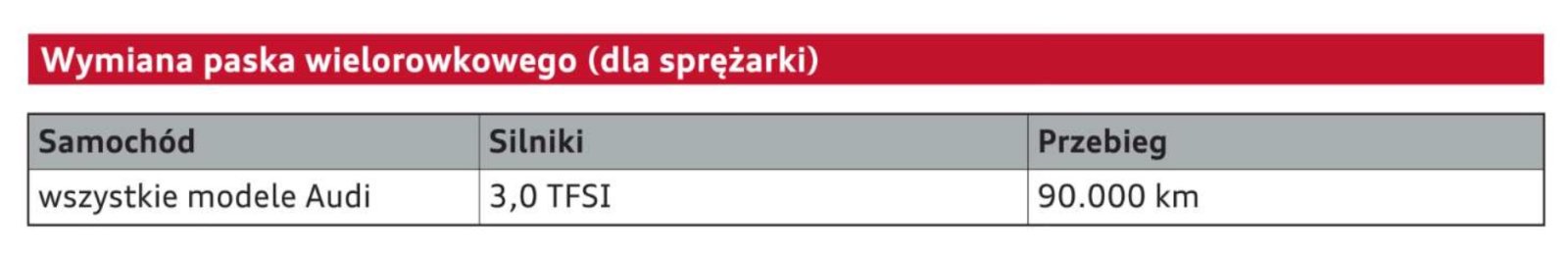

Cześć, chciałbym upewnić się, co "Audi" ma na myśli pisząc w czynnościach serwisowych: "wymiana paska wielorowkowego (dla sprężarki)" co 90.000 w 3,0 TFSI. Czy jest to po prostu wymiana rozrządu (pasek, rolki, pompa wody)? :mysli:

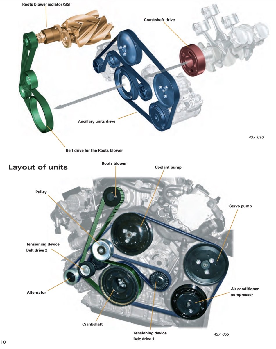

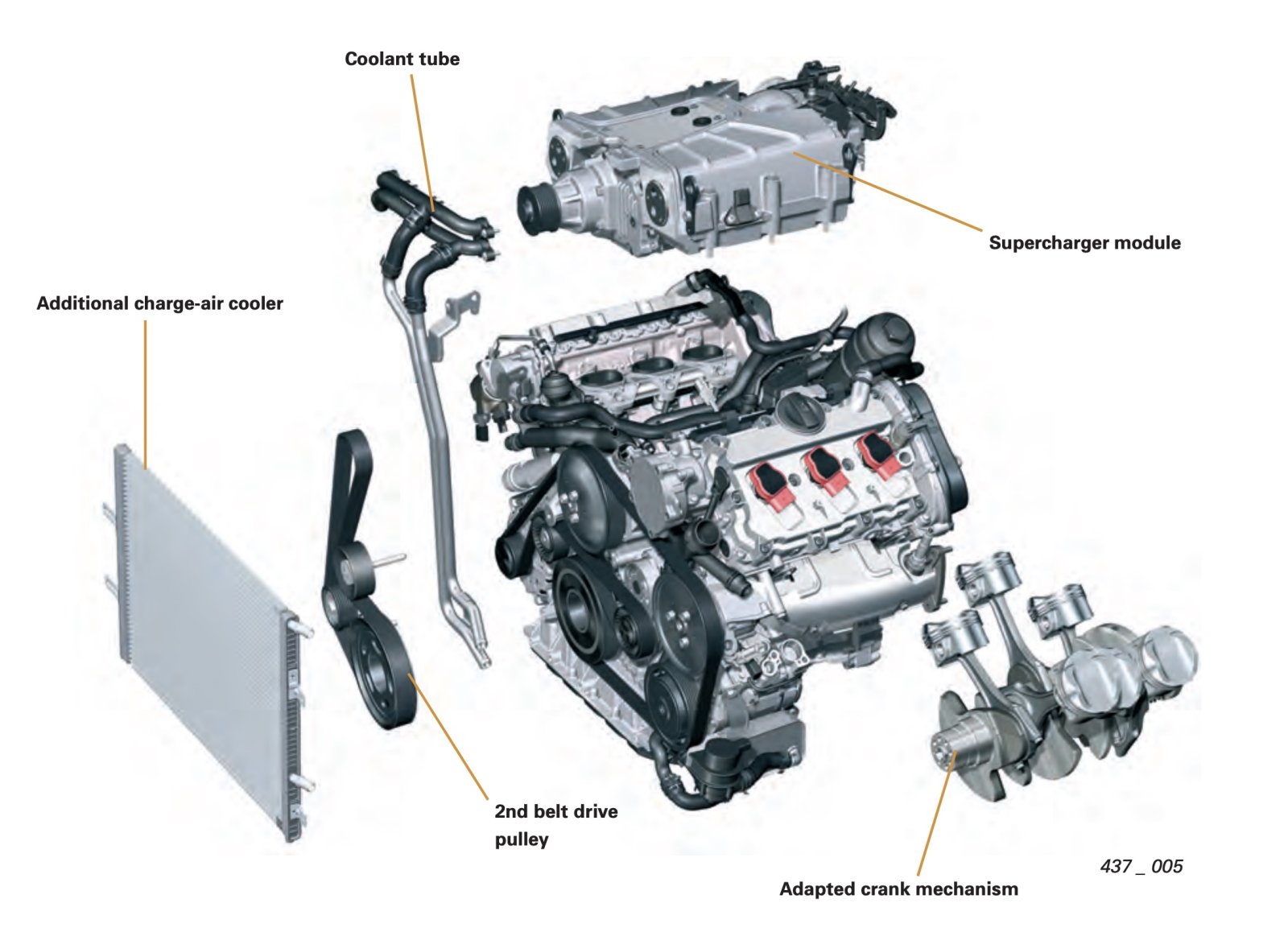

19 minut temu, Muskel1 napisał(a):
Dzięki za zdjęcie i szybką odpowiedź. Niestety nie znam się na mechanice, nie wiem, co to jest za element i nadal nie znam odpowiedzi na moje pytanie :sad: Głównie chodzi mi o to, czy jest to jakaś niewielka, szybka rzecz, czy wymiana całego rozrządu.
To jest kompressor (sprężający zasysane powietrze) siedzący na bloku silnika.
To nie jest rozrząd. Łańcuch rozrządu siedzi po stronie ściany grodziowej i nie ma interwału wymiany, chociaż kiedyś i tak będzie go należało wymienić, bo prędzej czy później zacznie dzwonić.
Super, dzięki! Teraz wszystko jasne. Rzeczywiście 3,0 TFSI w S4 B9 ma łańcuch rozrządu. Udało mi się znaleźć film na YT, gdzie ładnie to widać. Być może komuś się przyda:
Tu ładnie widać. Czyli zielony pasek ;-) Załączam też "Service training" w pdfie, który właśnie znalazłem. Dzięki za pomoc.
ssp_925803_3-0l_v6_tfsi_engine.pdf 12.43 MB · 1 pobranie
To jest silnik z poprzedniej generacji czyli z B8.
W B9 jednak wywalili kompresor i wstawili turbinę między  V,  tak jak widać na tym filmiku co wstawiłeś.
Skąd wziąłeś to zdjęcie z tymi 90 kkm?
