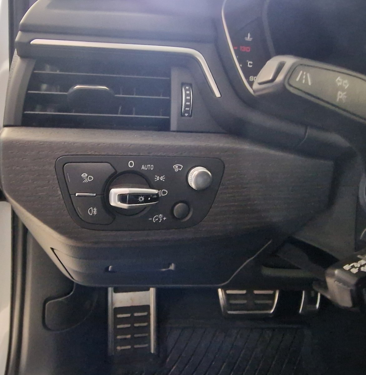

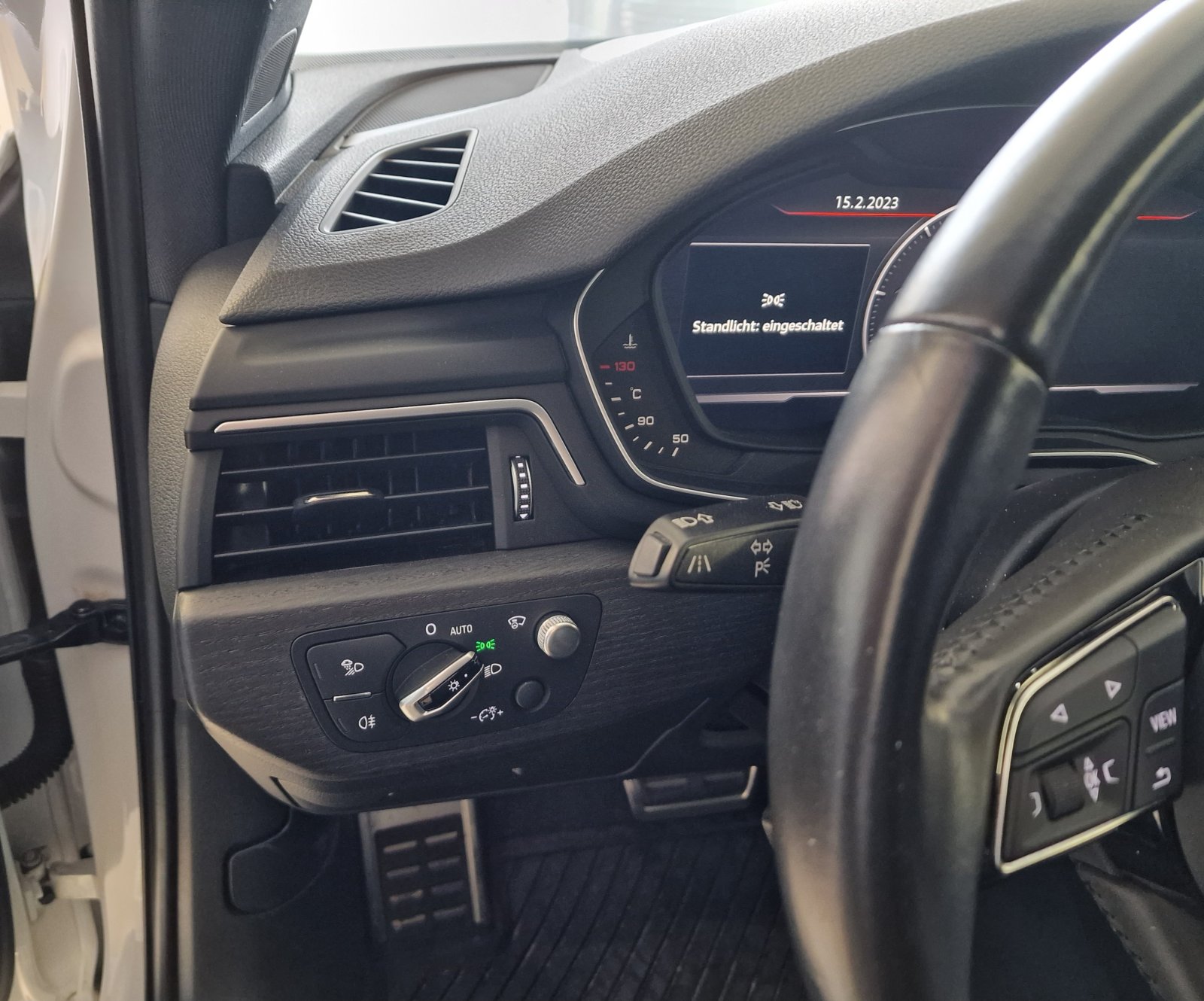

Taka mała ciekawostka.
Normalnie zawsze jeżdzę z przełącznikiem świateł w pozycji "Auto".
Dziś jest u mnie mgła, ale zbyt jasno dla czujnika zmierzchu aby aktywować światła mijania, w związku z czym, aktywowane były tylko światła do jazdy dziennej a tył pozostał nieoświetlony, co jest normalne (jeżeli w kodowaniach nikt nie grzebał i nie uruchomił tyłu razem z DRL).
Aby pomimo to pozostać widocznym ustawiłem wyłącznik w pozycji świateł mijania i aktywowałem tym także tylne lampy.
Z racji tego, że zawsze jeżdżę na pozycji "Auto" zapomniałem przy wysiadaniu wyłączyć świateł. Jak się okazuje, auto nie informuje nas po wyłączeniu zapłonu o aktywnych światłach, a światła są zgaszone.
Dopiero gdy pozostawimy auto z wyłącznikiem w pozycji świateł pozycyjnych, auto informuje nas komunikatem na FISie oraz sygnałem dźwiękowym.

Muskel takie cuda, to już w Golfie 5 Gti mam. Nie ma tam świateł do jazdy dziennej, ale jest "auto" jak u nas i światła na stałe też jak u nas. Daję zawsze tak jak na Twoim pierwszym zdjęciu, bo nie mam innej opcji na chyba że jest zmrok to wtedy auto i po zgaszeniu silnika światła gasną. Byłem zdziwiony i sprawdziłem to w Audi i taż tak jest. Tak więc to o czym piszesz to czysta prawda. ?
