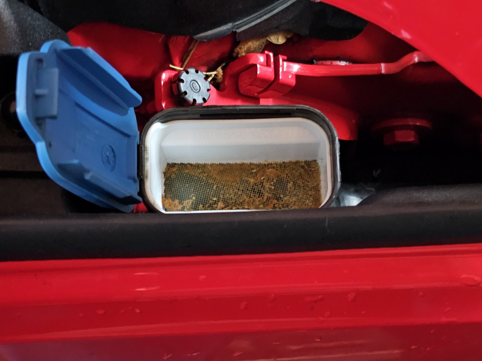

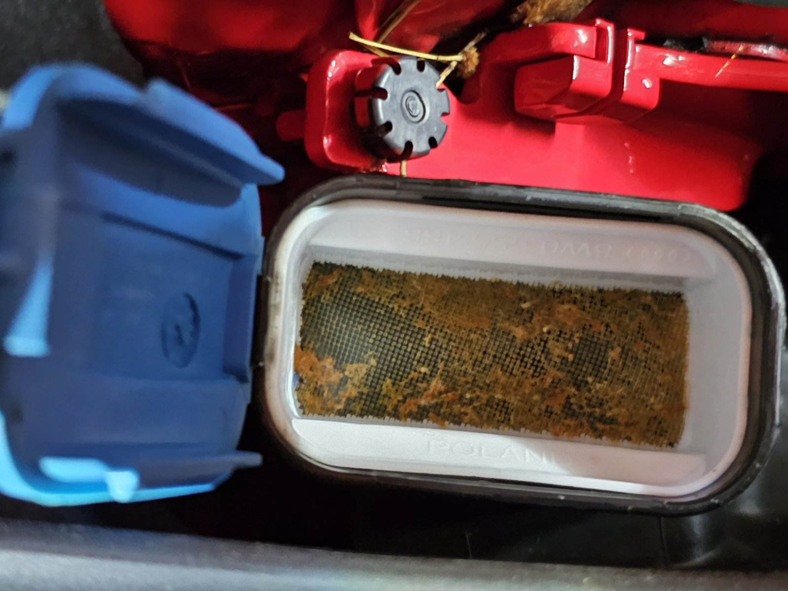

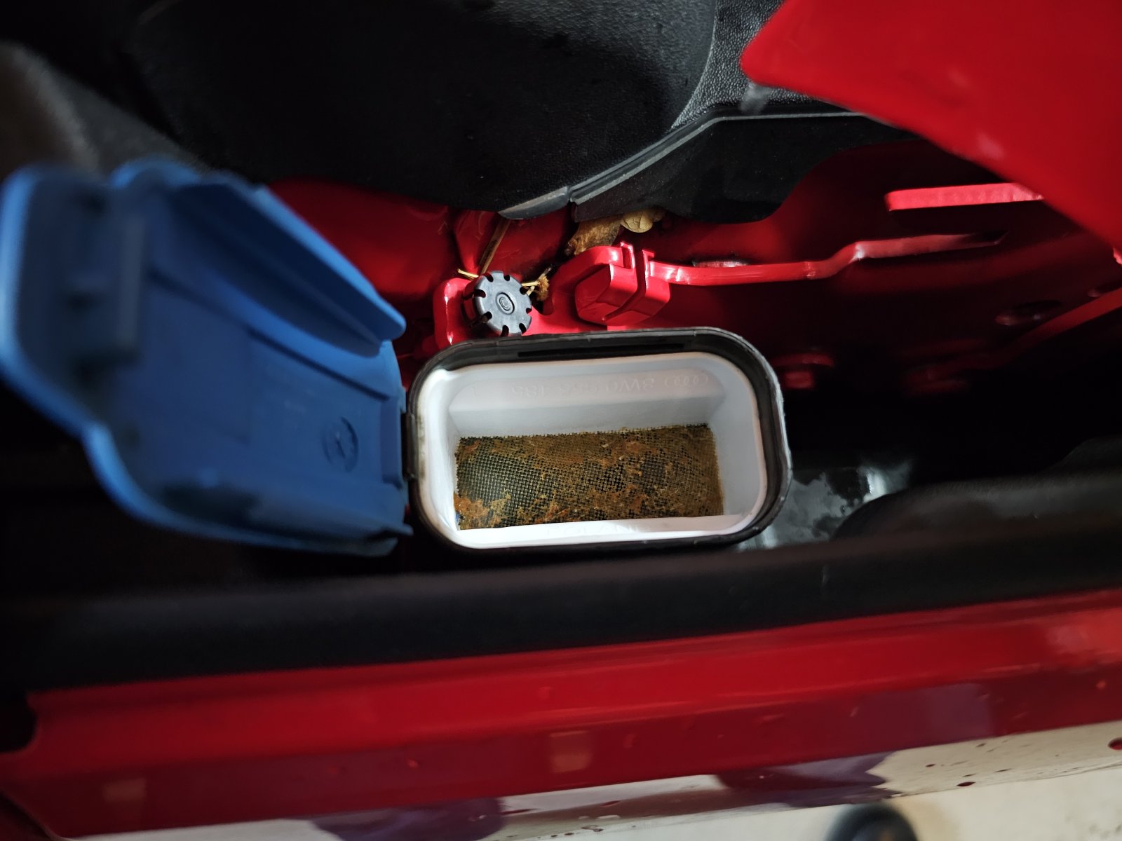

Cześć, czy czyściliście może kiedyś filtr płynu do wycieraczek? Nie mam pojęcia jak i czym mój filtr się zapchał (popatrzcie na zdjęcia). Pomimo, że niebieska klapka była zamknięta, zrobił się tam straszny syf. Chciałbym wyciągnąć ten biały plastik z filtrem. Czy wiecie może, czy w ogóle da się to zrobić, a jeśli tak, to w jaki sposób?
Jeśli filtra nie da się go wyciągnąć, będę próbować wyczyścić go odkurzaczem (wciągającym też wodę). Czy macie jakieś inne pomysły?

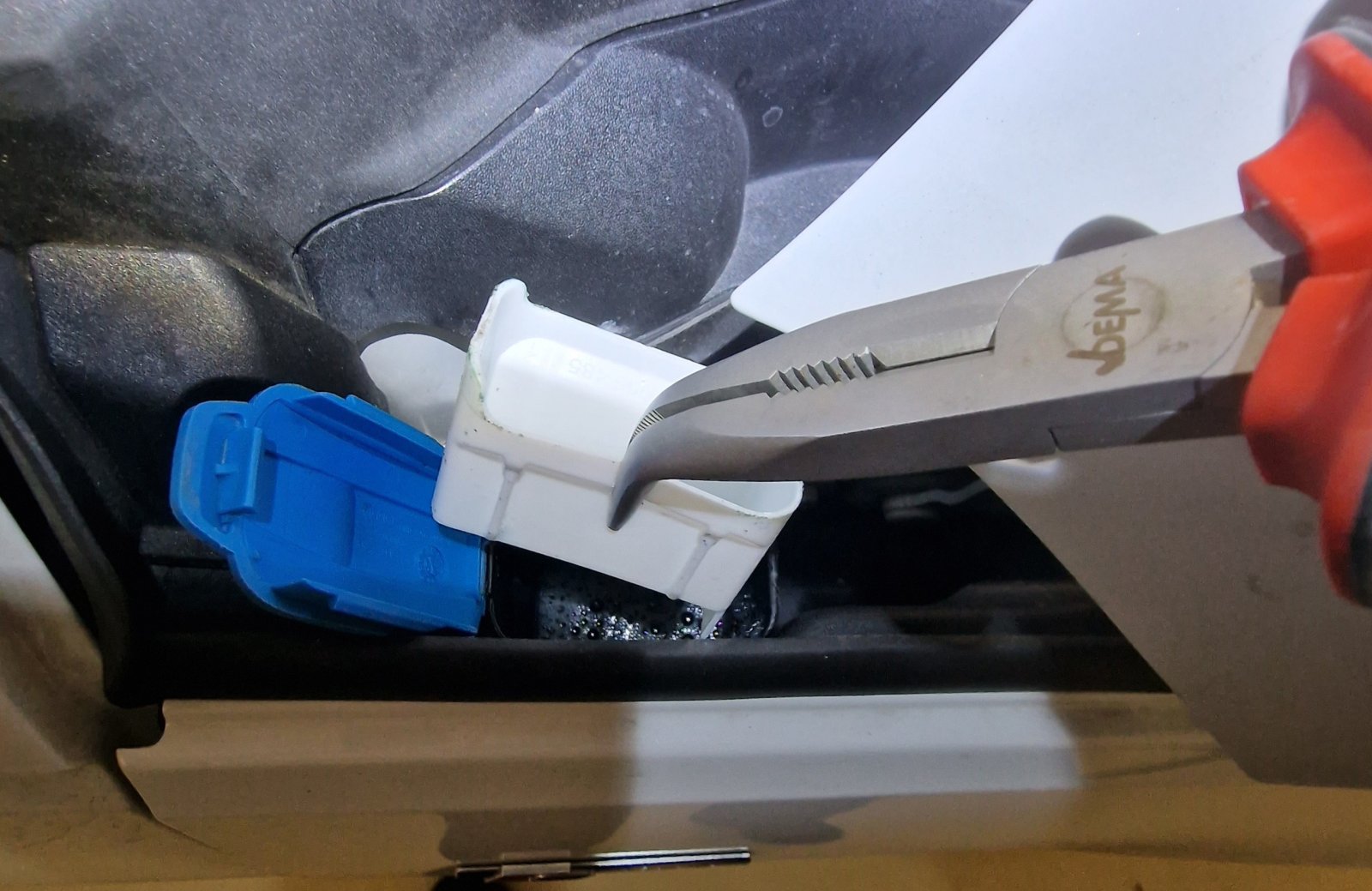

Sitko można wyciągnąć.

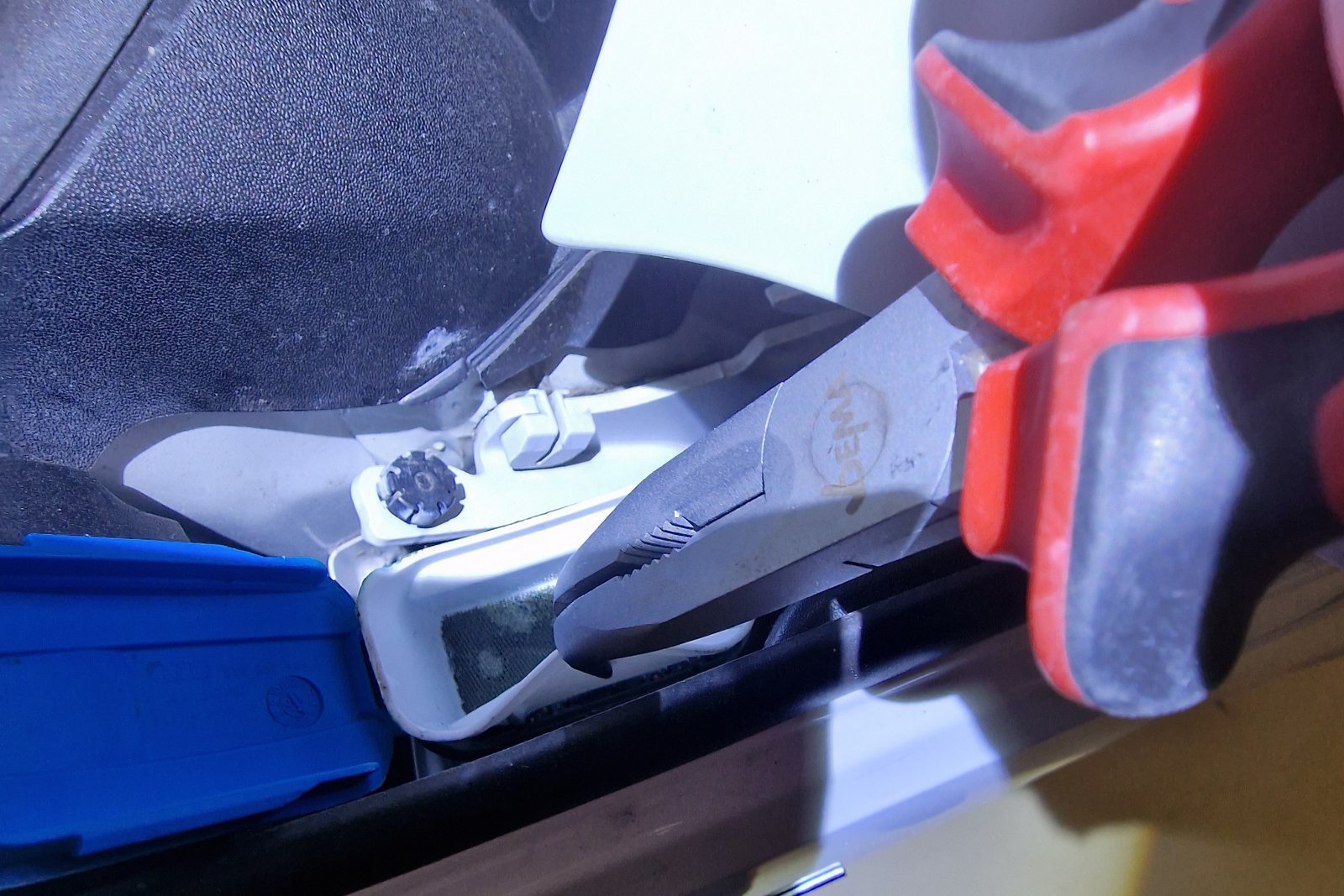

Super, dzięki. Gdzie trzeba podważyć (na dłuższych bokach? na krótszych)? Próbowałem podważać z różnych stron i niestety nie wychodziło. Nie chciałem uszkodzić zaczepów, więc odpuściłem.
Na dłuższej krawędzi robisz śrubokrętem niewielką szczelinę, tak aby złapać sitko szpiczastymi kombinerkami, następnie wyciągasz sitko do góry.

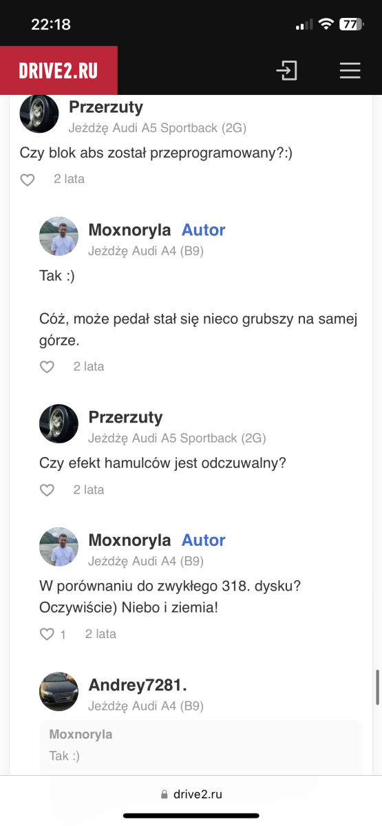

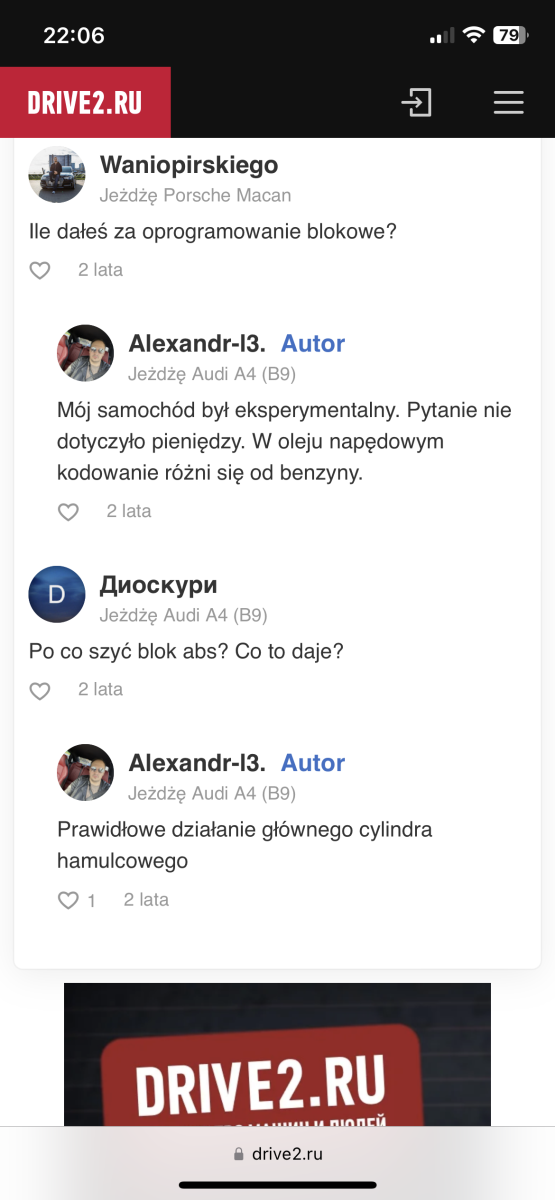

Mam pytanie. Czy po zmianie zacisków z 4 na 6 tłoczków tarcza 350 powinno się coś programować np: sterownik abs wiedział ze musi więcej pompować do sprawniejszego zatrzymania auta ?
Nie
Pytam gdyż na rosyjskich forach (wiem że to słabe źródło zwłaszcza dziś ?) piszą o kodowaniu aby jeszcze lepiej hamował.
Super! Bardzo dziękuję! :hi:
