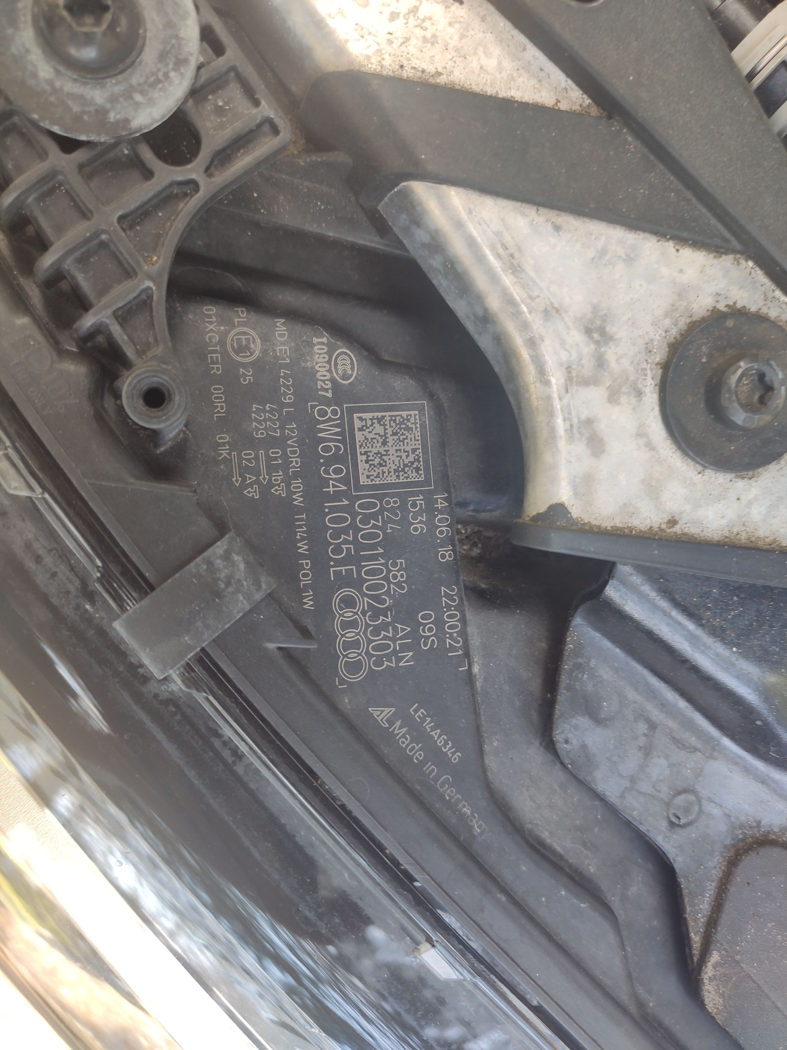

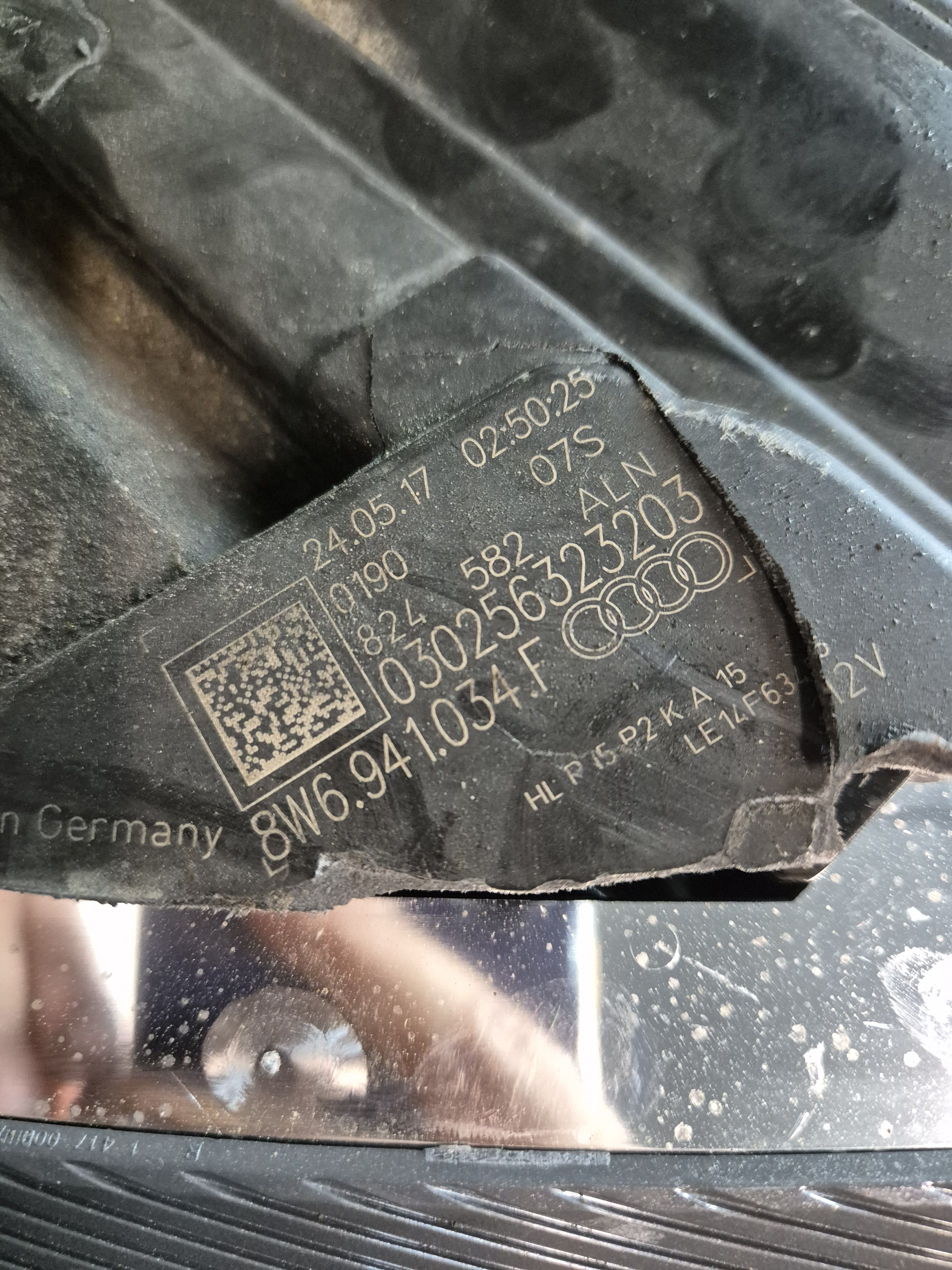

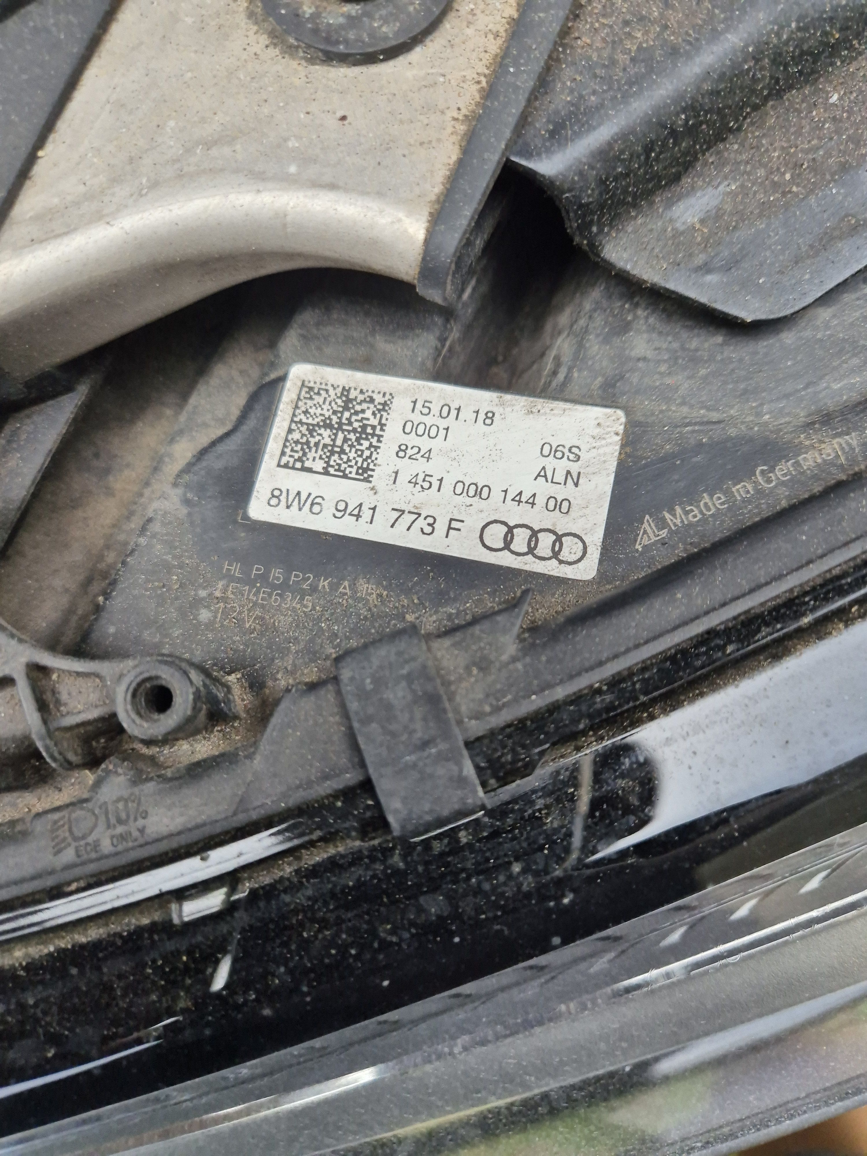

hej, ja mam takie pytanko ale odnośnie A5 F5 jak to jest że mam lewy reflektor o numerze 8W6941773F a prawy ma numer 8W6941034F ,oczywiście prawy uszkodzony jest i chciałem numer spisać części z reflektora a tu zdziwienie
Edytowane przez marky2552
czyli z fabryki wyszedł o numerze z końcówką 033F, tamten był wymieniany w ASO
To mam rozumieć że te numery są zamienne tak ? I jak kupię 034F to będzie okej ?
8W6941773F (AS0)- 8W6941033F fabryka
8W6941774F (AS0) - 8W6941034F fabryka
łatwiej w używce kupić te 033f i 034f lub europejskie odpowiedniki
034F znalazłem nawet w bardzo dobrej cenie pytanie czy ona jest asymetryczna czy symetryczna , obrys mi nie przeszkadza bo w B8 Lift też miałem obrys ale symetryczne tam były przesłony
Skoro są z rynku USA to będą symetryczne.
Polski salon ale pewnie po wydarzeniach
Należało by jeszcze zwrócić uwagę  na barwę światła..aby lampy świeciły w jednym kolorze.🙂

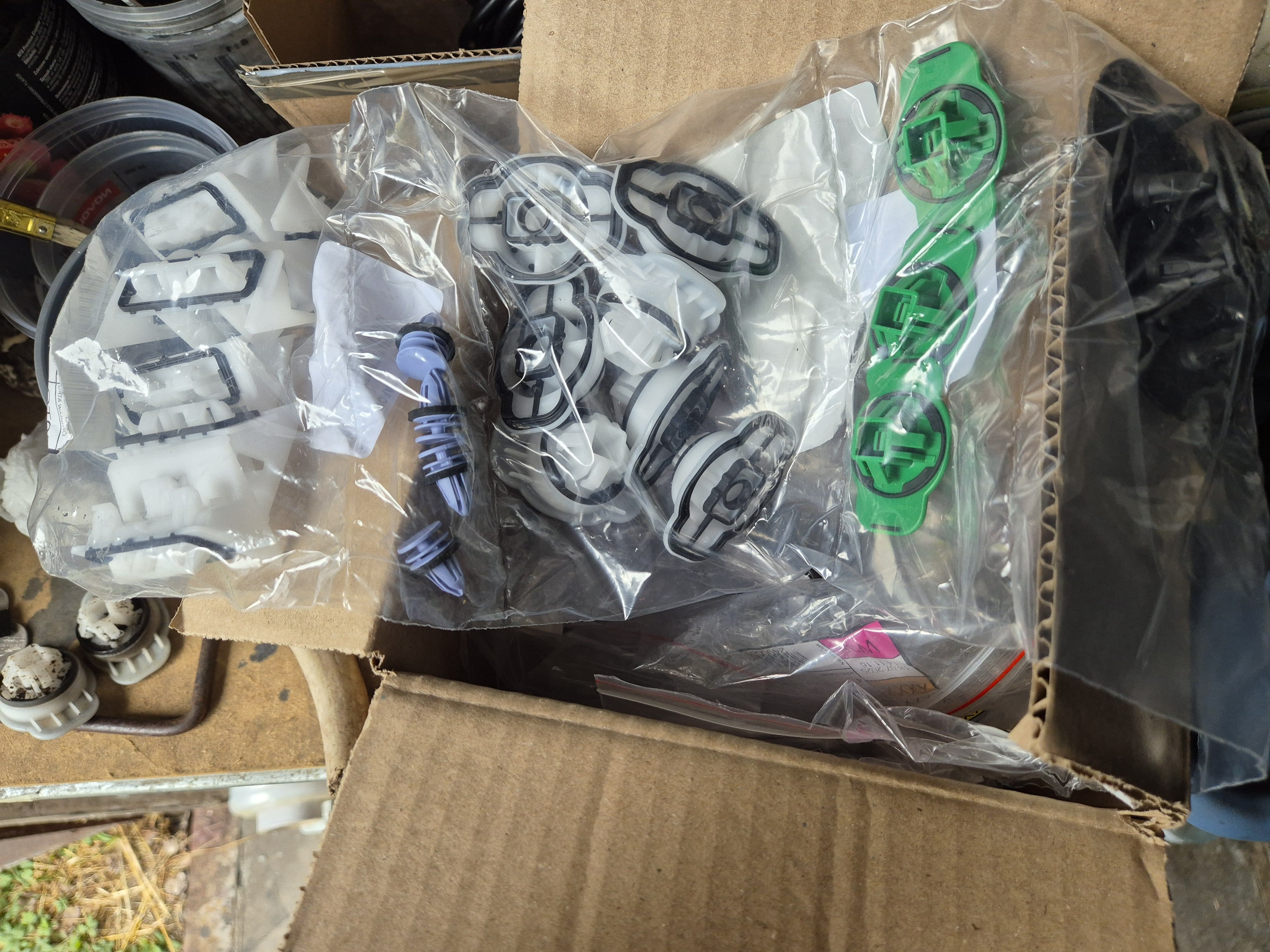

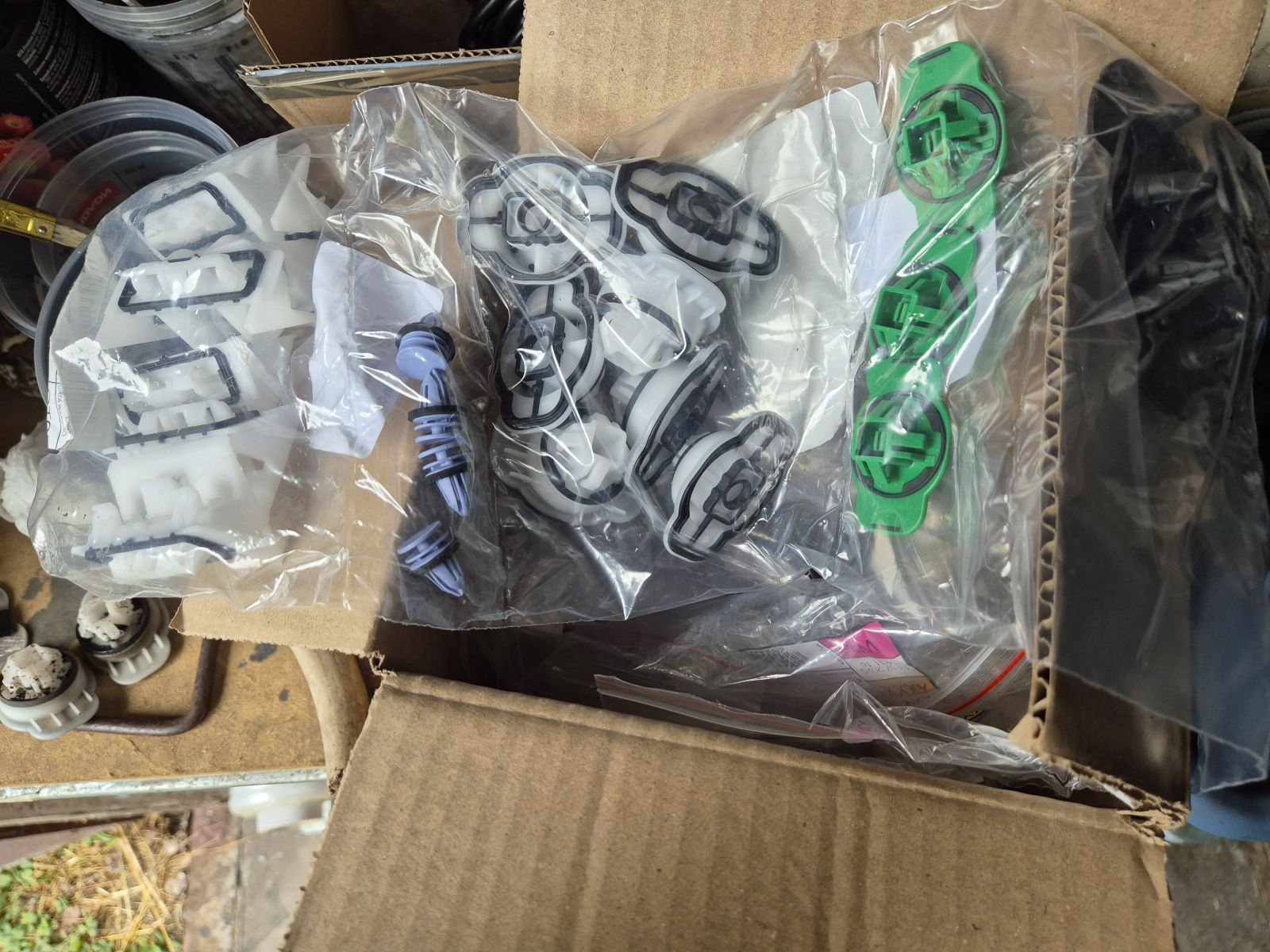

Ja mam jeszcze pytanie dotyczące A5 F5 , mam taki zestaw montażowy dokładki progu, jako że wszystkie elementy wiem gdzie mają być, tak te 3 zielone i 4 kołki fioletowe wg mnie nie mają kompletnie zastosowania w przypadku mojego pojazdu. Nie znalazłem żadnego miejsca w które by to pasowało, a na tych zielonych elementach numer zaczyna się na 8W7 (8W7 853 909)   co sugerowało by model cabrio ale to tylko moja teoria. Mam jakieś obrazki montażowe chyba z elsy sugerujące położenie tych fioletowych kołków ale szukam w aucie i w dokładce plastikowej progu i nie ma tam żadnych otworów na te kołki ani na te 3 zielone elementy .
