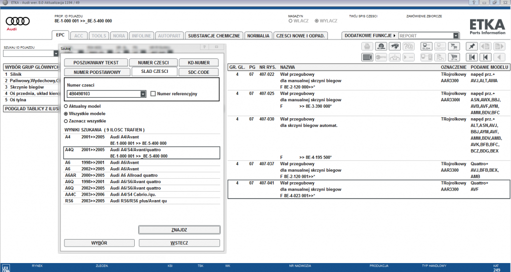

Mam 1.9 tdi AVF oska z 2003 r.  Padły mi przeguby wewnętrzne, wymieniłem półosie na wersje od q z 2004 r. Chce kupić nowe przeguby wewnętrzne SKF. Czy ośka i q ma identyczne przeguby wewnętrzne? Bo jak zamawiałem zewnętrzne różniły się liczbą zębów. Z góry dziękuję za pomoc
Według ETKI wychodzi, że tak - 4B0498103
A półosie które kupiłeś jaki miały nr ?
Były od q z 2004 r. z końcówką AH
Wysłane z mojego SM-G920F przy użyciu Tapatalka
8E0407271AH i 8E0407272AH mają przegub wewnętrzny 4B0498103

kamil-vag jakie przeguby wewenetrzne beda pasowaly do moich polosi 8E0407271S
ten sam ktory wyzej podales?
4B0498103 - czyli szukaj:
  • SKF VKJA 8509
  • Lobro 305017
  • Spidan 24745
Ogólnie ten przegub "trójrolkowy" idzie i do PB i TDI i automatów i quattro:
