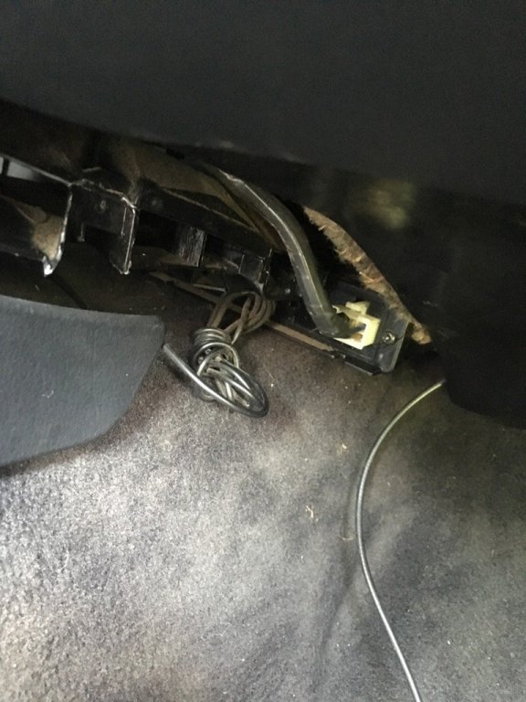

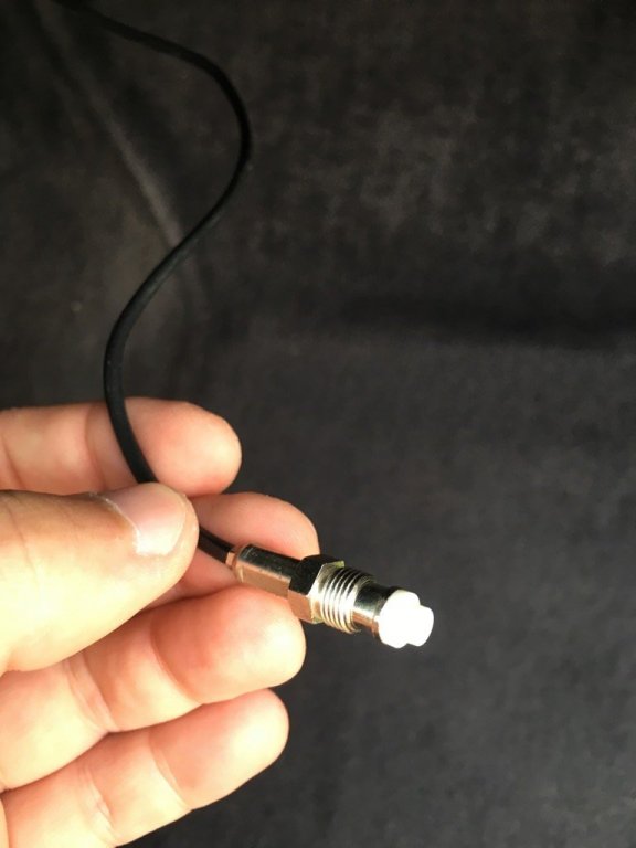

DaveLove Opublikowano 17 Lipca 2017 Opublikowano 17 Lipca 2017 (edytowane) Już dłuższy czas nurtuje mnie ten problem, więc chciałbym zasięgnąć porady u was. 1. Spasowanie schowka oraz listwy dekoracyjnej nad navi. Schowek jest jakby opuszczony, a między listwą i tunelem/koszem widać sporą przerwę (tylko od strony pasażera). Można to jakoś skorygować? 2. W nogach pasażera (przód) wystaje przewód i nie za bardzo wiem do czego on może służyć? Coś od navi? 3. W tunelu widać jakiś moduł, który lata sobie luzem i nie jest do niczego przytwierdzony. Na początku myślałem, że jest to może coś od alarmu ale sam nie wiem (mam fabryczny alarm). Do modułu podłączony jest kabel z białą końcówką (widoczne na foto). Edytowane 17 Lipca 2017 przez Rumaq

Jumis Opublikowano 17 Lipca 2017 Opublikowano 17 Lipca 2017 2. Jak dla mnie to antena od zestawu komórkowego . Masz / miałeś navi? Bo też mogła to być od tego antena. Jedno jest pewne napewno to antena.Wysłane z mojego Z2 Plus przy użyciu Tapatalka

DaveLove Opublikowano 17 Lipca 2017 Autor Opublikowano 17 Lipca 2017 42 minuty temu, Jumis napisał: 2. Jak dla mnie to antena od zestawu komórkowego . Masz / miałeś navi? Bo też mogła to być od tego antena. Jedno jest pewne napewno to antena. Wysłane z mojego Z2 Plus przy użyciu Tapatalka Mam navi RNS-D (była od początku). Wszystkie stacje odbierają bez zakłóceń. Może rzeczywiście to coś od komórki..
Jumis Opublikowano 17 Lipca 2017 Opublikowano 17 Lipca 2017 Zobacz czy nie masz przypadkiem przy tunelu środkowym po prawej stronie śladów od śrubek od ,"kopyta"Wysłane z mojego Z2 Plus przy użyciu Tapatalka
DaveLove Opublikowano 17 Lipca 2017 Autor Opublikowano 17 Lipca 2017 3 godziny temu, Jumis napisał: Zobacz czy nie masz przypadkiem przy tunelu środkowym po prawej stronie śladów od śrubek od ,"kopyta" Wysłane z mojego Z2 Plus przy użyciu Tapatalka Śladów brak.
Jumis Opublikowano 17 Lipca 2017 Opublikowano 17 Lipca 2017 To mógł być w łokciu.Wysłane z mojego Z2 Plus przy użyciu Tapatalka
karol24 Opublikowano 17 Lipca 2017 Opublikowano 17 Lipca 2017 To na pewno nie jest żadną antena od Navigation czy radia, chyba rzeczywiście jaka telefon był wcześniej
DaveLove Opublikowano 17 Lipca 2017 Autor Opublikowano 17 Lipca 2017 Tunel mam bez podłokietnika i za bardzo miejsca na telefon tam nie ma. Może wyjście robili w każdej B5, a telefon był opcjonalnie dodawany?
Hezen Opublikowano 17 Lipca 2017 Opublikowano 17 Lipca 2017 Po otwarciu schowka u góry po środku masz ucho, wystarczy je wcisnąć do końca i dokręcić śrubkę na imbus, szpara powinna się nieco zmniejszyć.Ogólnie na umęczone plastiki które nieco się odkształciły, nic nie zrobisz.Co do przewodu to znajomy w polifcie też go ma i na pewno nie jest on od telefonu.U mnie w przedlifcie był fabryczny telefon w podłokietniku a pod nim gniazdo typu RJ45. Wysłane z OP3T
