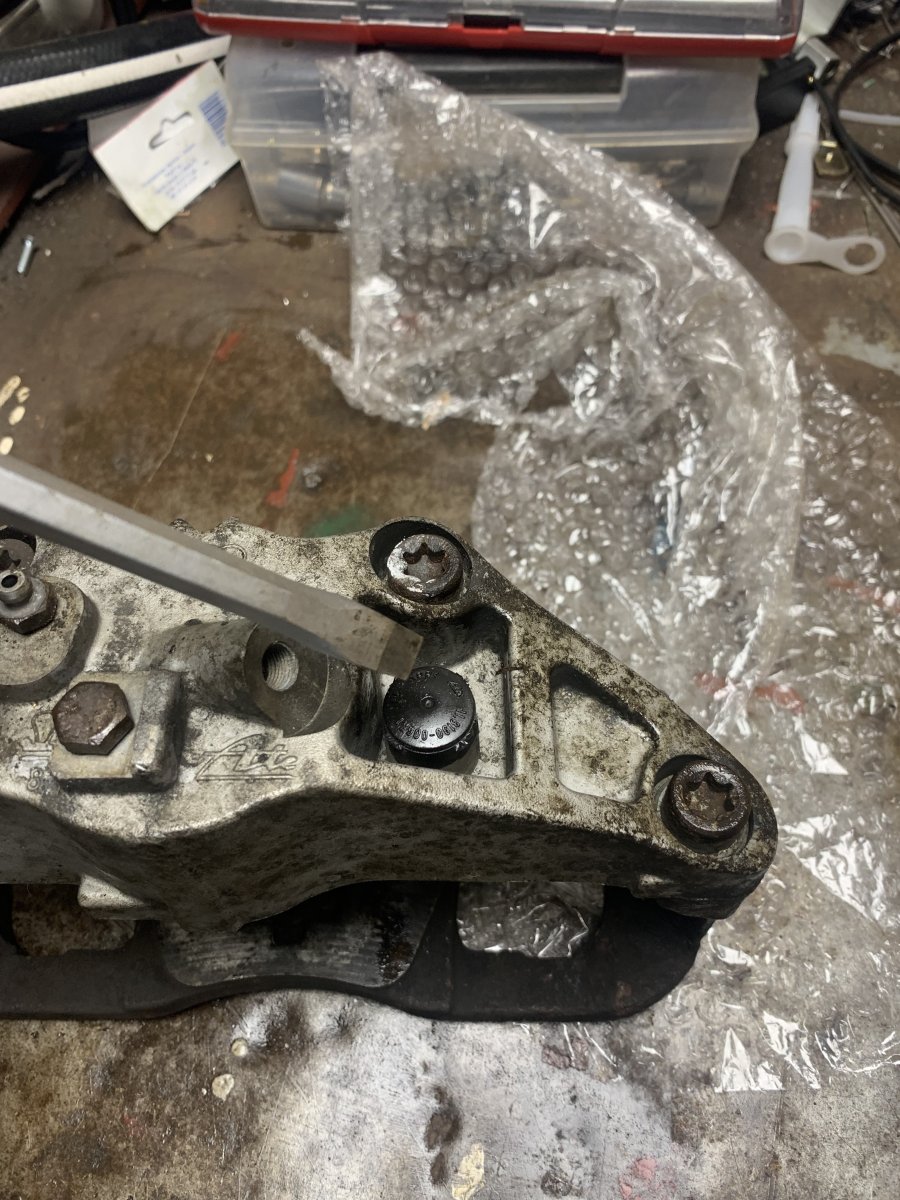

Zaciski mam idealne wiec nie sa nowe potrzebne. Czy latwo wymienic gumki wskazane srubokretem? W zestwie one sa wiec mysle ze jakos sie da.(zdjecie 1)

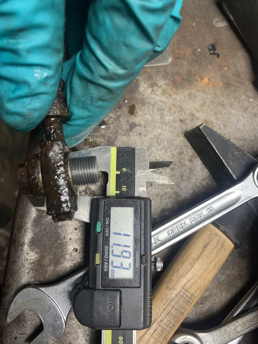

Jakie sa wymiary ,nr podkladek pod przewody hamulcowe przykrecane do tylnich  zaciskow?(zdjecie 2)
Odpowietrzniki wyczytalem tutaj maja byc M10x1, dlugosc niby bez znaczenia 30 lub 36,5mm. zgadza sie?Tylko czy te same odpowietrzniki pasuja na przod i tyl?

"Gumki" spod śrubokręta jak najbardziej wymienialne, wypchniesz je śrubokrętem od wewnętrzniejszej strony zacisku tzn. od strony kloca ma ma mały rant, z oporem ale wyjdą, lub możesz je w kawałkach wyrywać np. kombinerkami, po oczyszczeniu otworu np z utlenionego aluminium (nie czyś otworu wiertłem, frezem itp aby go nie powiększyć) nowe wciśniesz rękoma. Wciskaj od zewnętrznej strony jak na zdjęciu które wkleiłeś. Nie smaruj tego żadnym smarem ani olejem.

Wymieniasz przewody często podkładki są w zestawie, np. tak jak widać na zdjęciu śrubę trzyma podkłada w przewodzie. Nie wiem czy masz nowe przewody jak nie to radził bym kupić przewody, a jak chcesz kupić w zapas to miedziana 12 i nie kupuj zbyt szerokich, wąskie lepiej uszczelniają bo łatwej poddają się przy dokręcaniu i dobrze dopasowują do powierzchni.
Jeśli stare odpowietrzniki mają nie uszkodzony gwint i nie są omknięte to bym je zostawił, przy swapie u siebie na 320 z jednej strony obrobił mi się z jednej strony, zastosowałem z zestawu naprawczego i po roku jak zakładałem przewody w stalowym oplocie stary odpowietrznik odkręcił się bez problemu, a ten z zestawu naprawczego był dość mocno skorodowany jak na 1 rok i odkręcił się po kilku młotkach.
