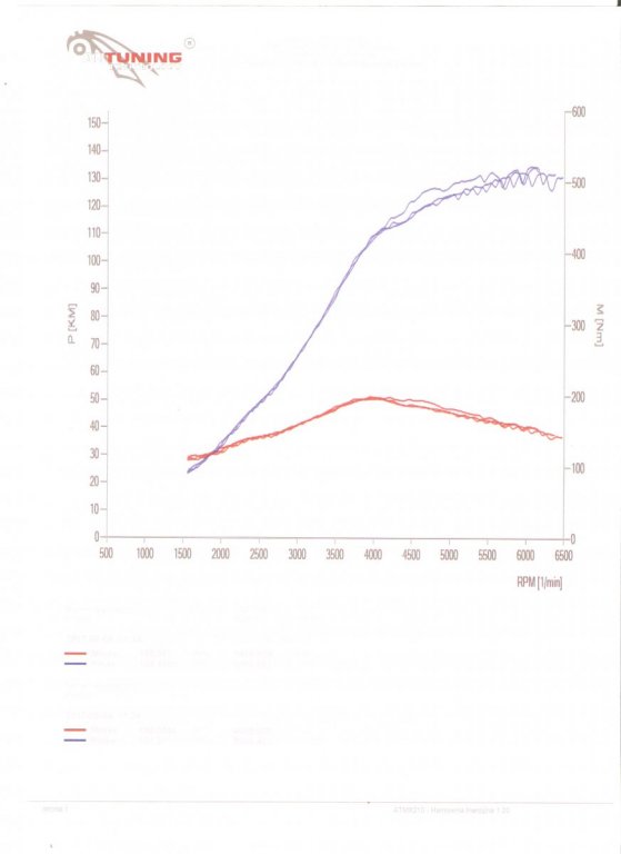

Bigbed Opublikowano 6 Sierpnia 2017 Opublikowano 6 Sierpnia 2017 Cześć! Chciałem się przywitać bo to mój pierwszy post i podziękować za przyjęcie. Zwracam się o pomoc, mianowicie stwierdziłem ostatnio że pojadę na hamownie sprawdzić ile mocy zostało pod maską i okazało się że ze 150 kunia żyje max 136, ale problemem jest sinusoida na końcu wykresu. Moje pytanie brzmi jak to sprawdzić co to może być ? W zasadzie jedynym objawem jaki jest to lekko falujące wolne obroty i po odpaleniu czuć że silnik nie pracuje równo bo aż buja autem. W jeździe gdzie obroty są już wyższe nie odczuwalne.
Axel1 Opublikowano 6 Sierpnia 2017 Opublikowano 6 Sierpnia 2017 Może to wypadanie zapłonu jest i wystarczy wymienić świece i przewody zapłonowe a może coś z wytryskiami.
Bigbed Opublikowano 6 Sierpnia 2017 Autor Opublikowano 6 Sierpnia 2017 Świecie zmieniłem wczoraj, zachowuje się w identyczny sposób, przewodów tam nie ma, są tylko cewki. Zastanawiam się czy da coś podpięcie do komputera i czy może to być wina przepływomierza ?
przem8 Opublikowano 6 Sierpnia 2017 Opublikowano 6 Sierpnia 2017 Zrób podstawowy zestaw logów dynamicznych. Jak nie masz vaga to ściągnij z forum i kup kabel. Koszt w granicach 50zl i bedziesz miał kompa do dyspozycji kiedy chcesz. Mozesz sprawdzic odme, tego grzybka i kolanko z tworzywa czy jest w calosci wszystko.
Łukasz13 Opublikowano 6 Sierpnia 2017 Opublikowano 6 Sierpnia 2017 Patrzać na wykres to turbo nie wstaje jak należy, jak kolega wspomniał ogarnij vag i zrób logi.

przem8 Opublikowano 22 Sierpnia 2017 Opublikowano 22 Sierpnia 2017 (edytowane) Turbo bardzo późno wstaje i ubogo na wyższych obrotach ale to może przez sonde i stąd też wywala jej błąd albo pompa paliwa niedomaga. W samej benzynie to masz? Edytowane 22 Sierpnia 2017 przez przem8
