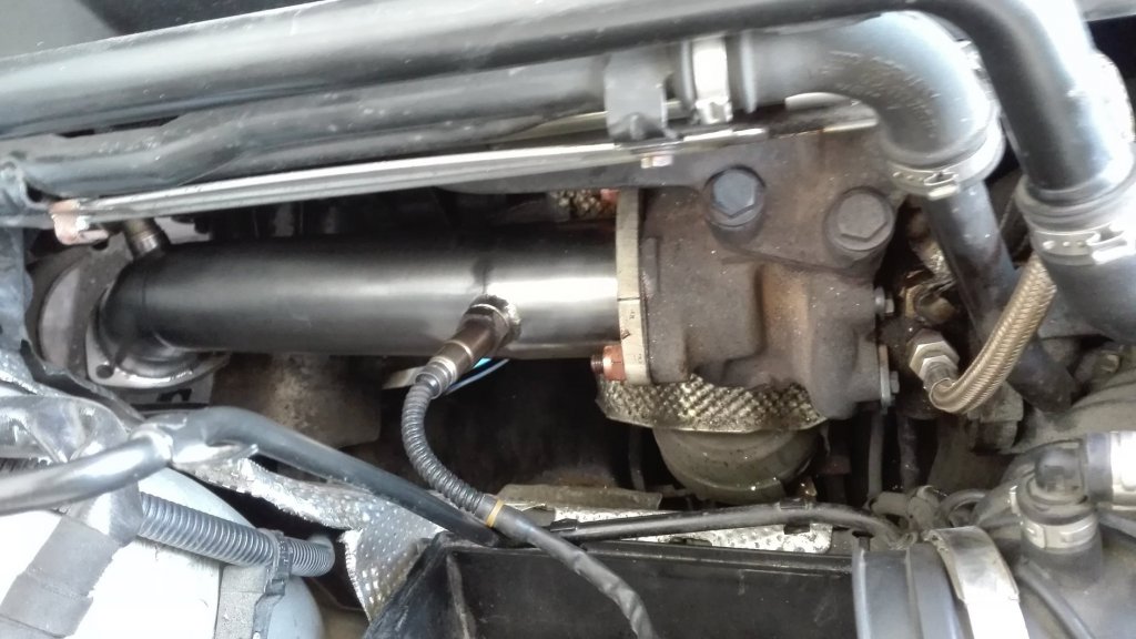

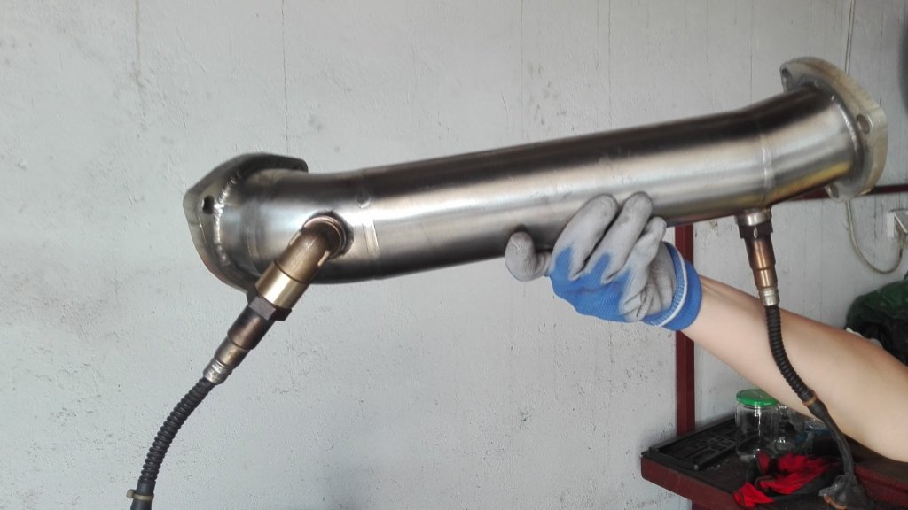

Downpipe 2’75 by @bartez80

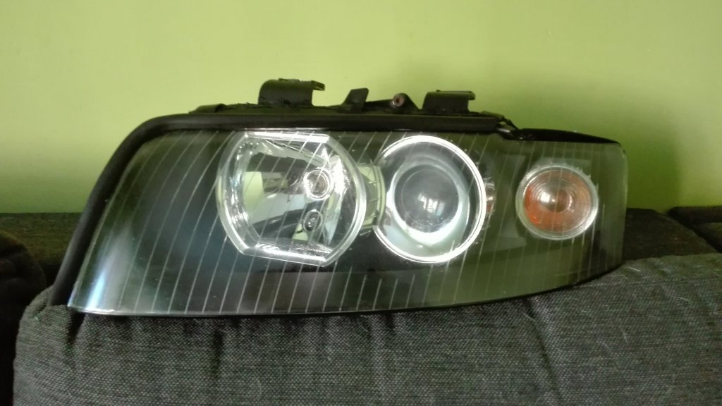

Bi-xenon

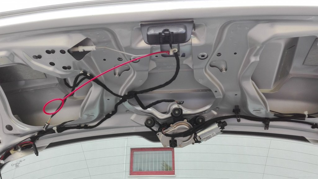

Wycieraczka tył Q5

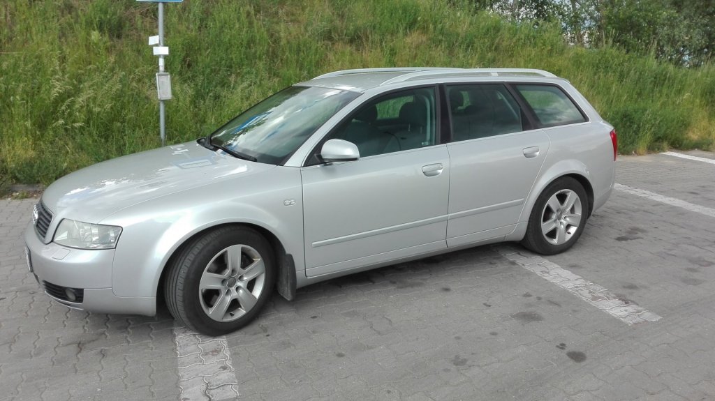

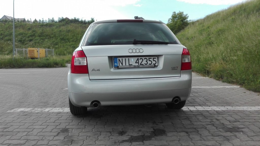

W dniu zakupu
24.06.17

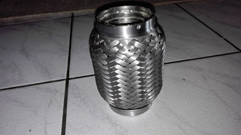

 ZAKRES:
  •  WYMIANA PLECIONKI

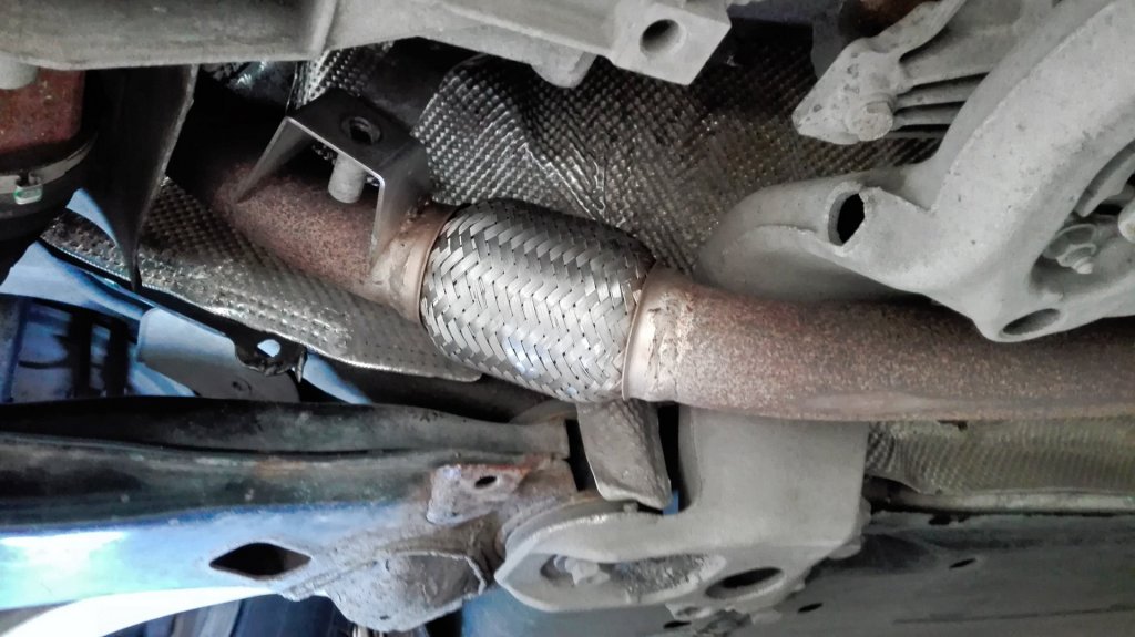

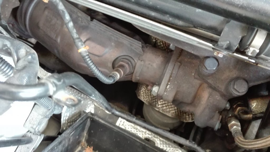

  •  USZCZELKI WYDECHU
  •  2X GUMY MOCUJĄCE TŁUMIK
Myjnia polerka i obróbka zdjęć ;)

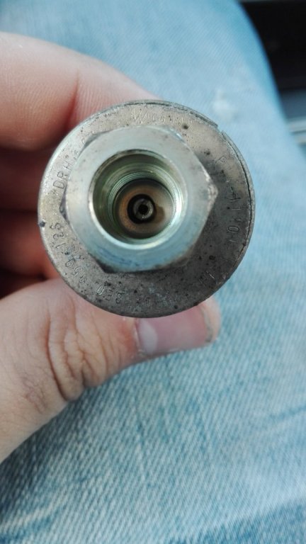

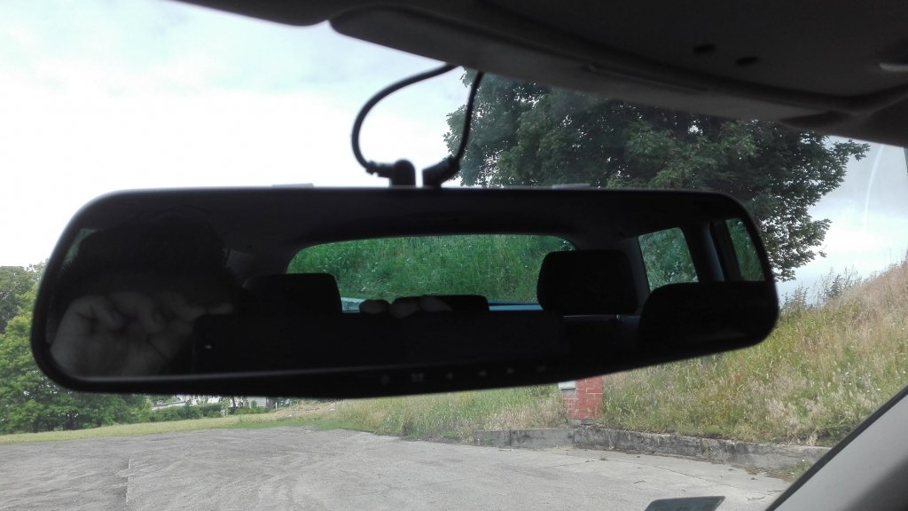

ZAKRES:
  •  CZUJNIK CIŚNIENIA KLIMATYZACJI
Montaż lusterka z przednią kamera i kamerką cofania

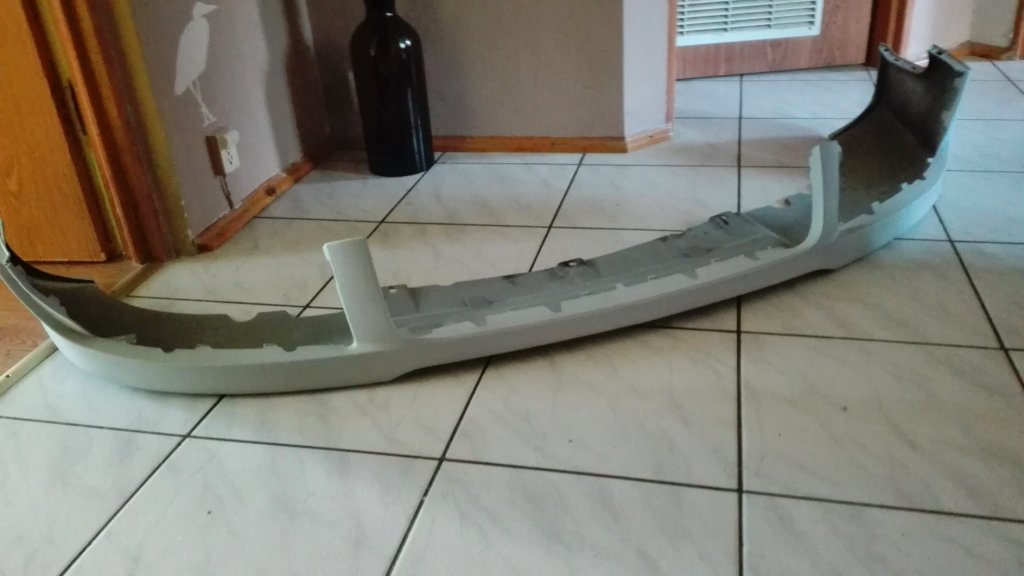

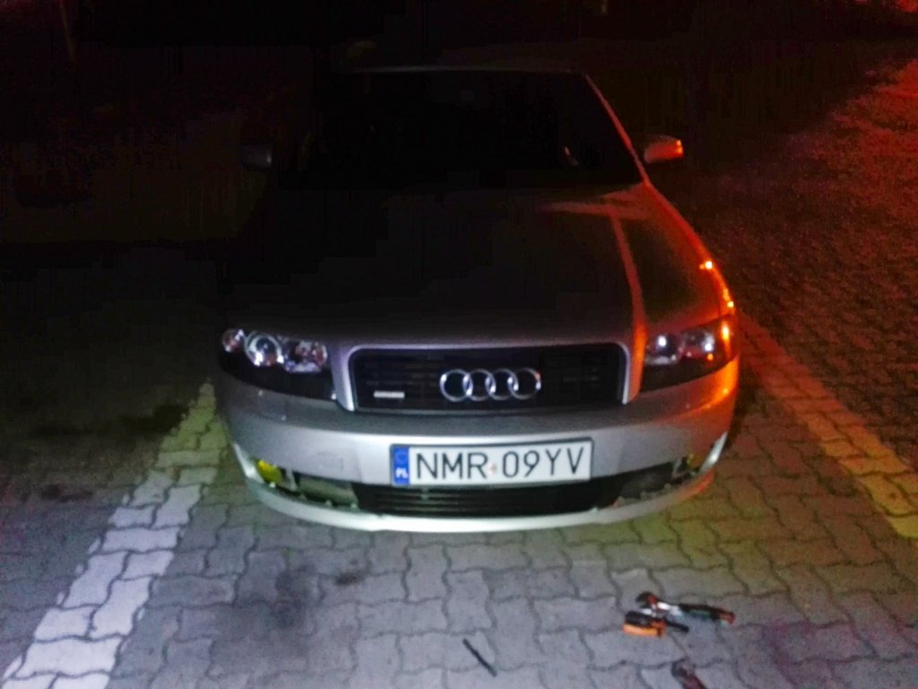

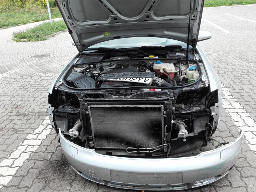

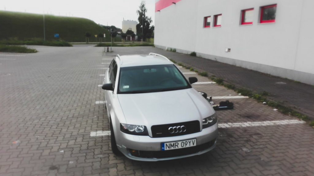

  • DOKŁADKA ZDERZAKA S-LINE

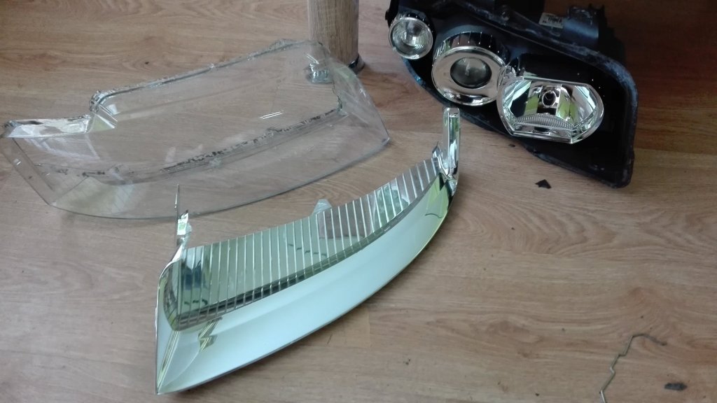

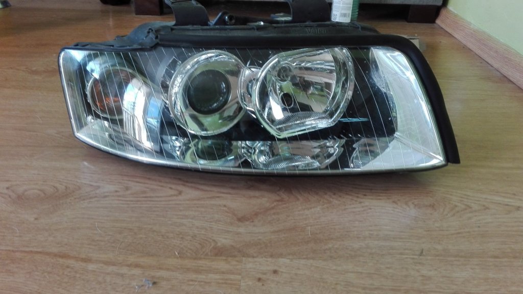

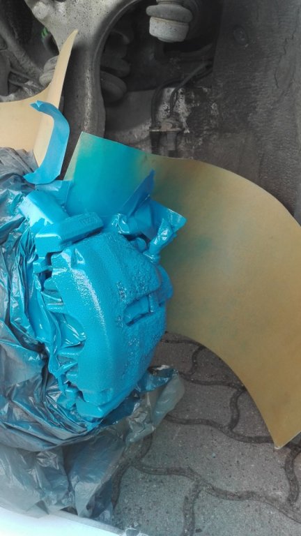

Malowanie lamp

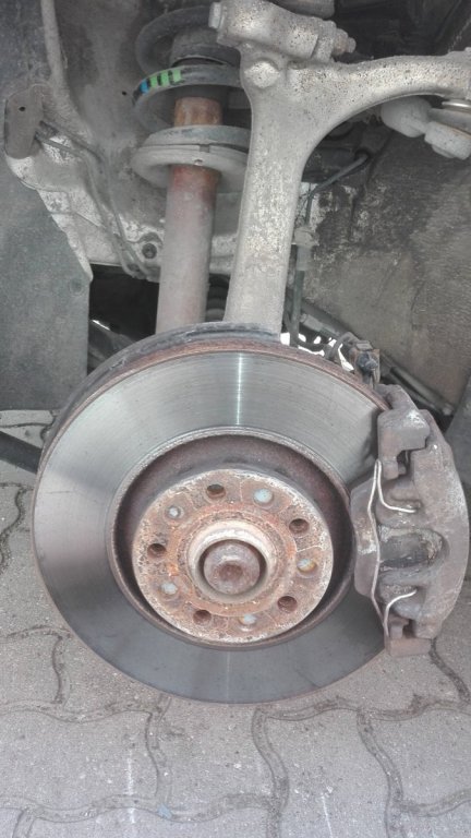

Malowanie zacisków - narazie na aucie takie warunki itp. oczywiście do poprawy

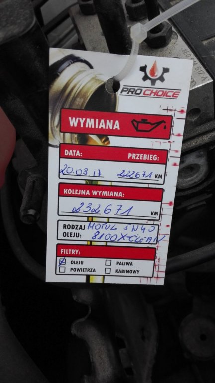

  • OLEJ MOTUL X-CLEAN 5W40 5L
  • FILTR OLEJU KNECHT W950/4
  • PŁUKANKA PROLINE LIQUI MOLY
WYMIANA: 20.08.17
PRZEBIEG: 222 671 km

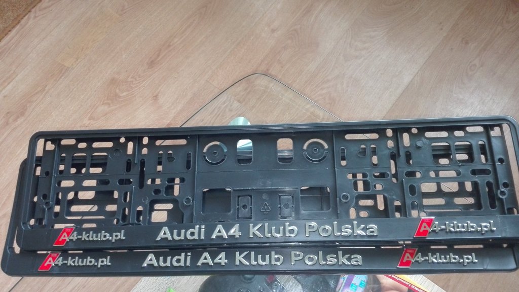

Ramki by Tazio

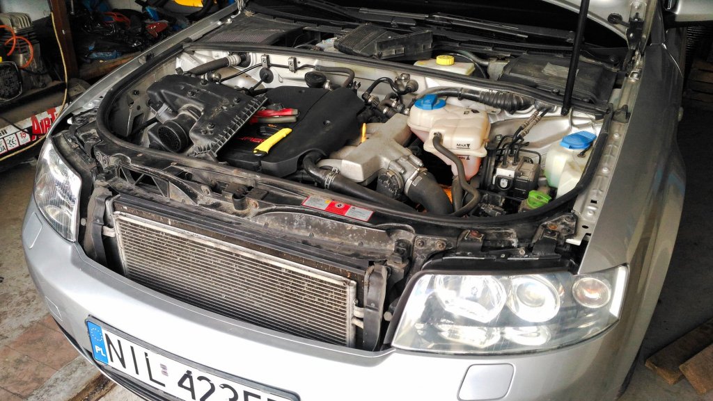

Wymiana oleju na kostce[emoji23]
Zaciski nie bedziesz poprawiał...uwierz mi[emoji6]

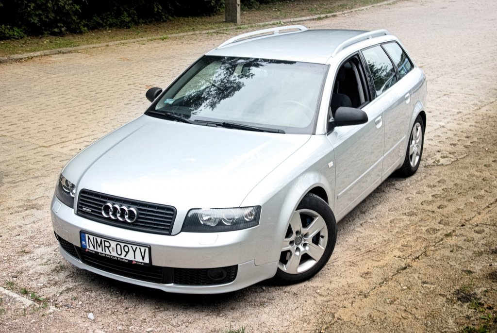

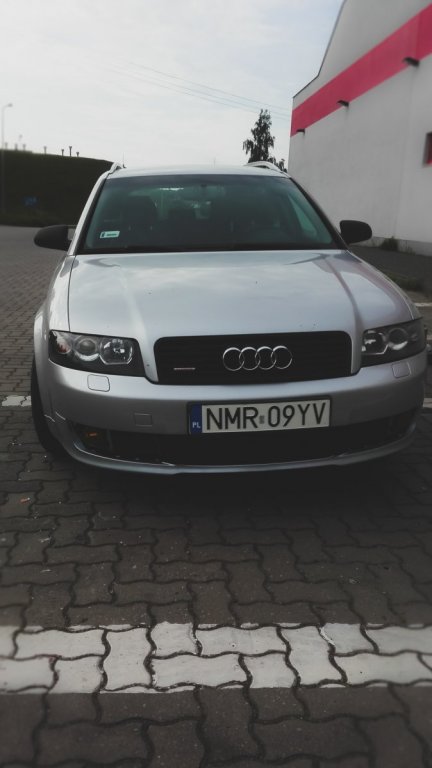

Widze po froncie ze chyba u Koj@ka w temacie byłes?
Wysłane z mojego ALE-L21 przy użyciu Tapatalka
Niestety na kostce. brak kanału:smutas:
oczywiście ze u  Koj@ka ale póki zaiksów nie chce to zostawiam :)

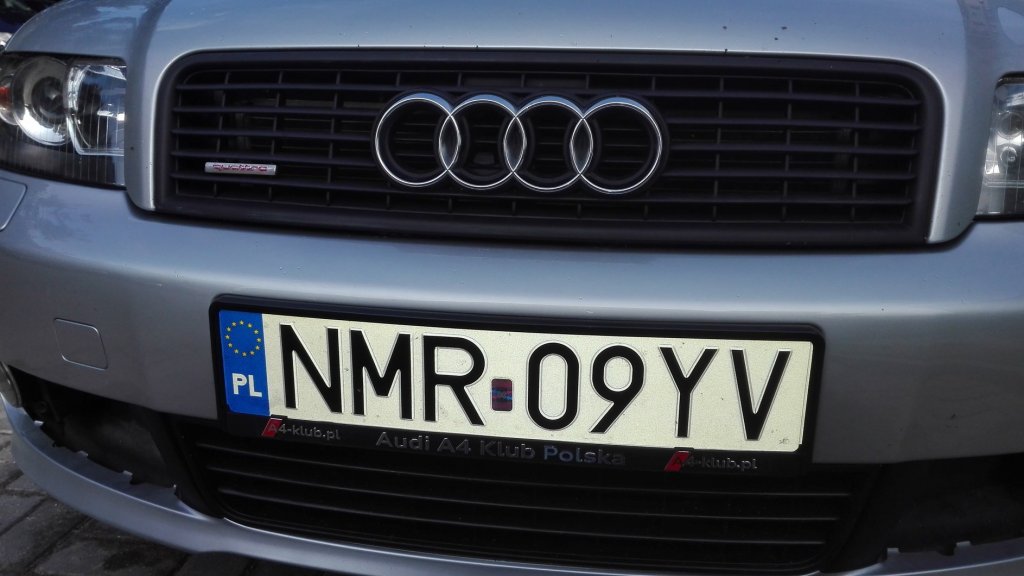

Jak bym widział swojego BEX-a w zimie z zewnątrz ;) dokładkę kupiłeś w kolorze czy malowałeś ?? tylko tego mi jeszcze brakuje z zewnątrz w moim :)
w środku nie masz s-line ??

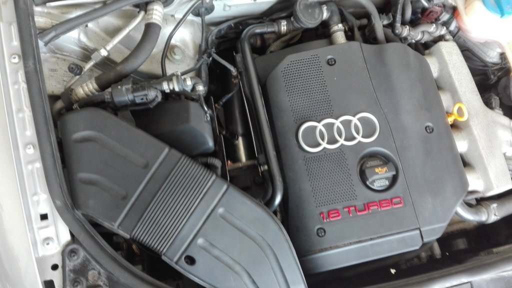

wymieniaj świece,wywalaj sondę programowo i rób virusa ;) całkiem inne auto :)
z 2004 r i bez kolorowego FIS-a ??
zdejmij te chlapaki z przodu..
Edytowane przez Łuki28.08
Dokładkę malowałem ale na żywo się rożni, kiedyś pójdzie na malowanie cały przód bo pełno odprysków .
bez S-line bez kolorowego fis-a wiec trzeba będzie dokładać ;)
Ogólnie jest ze Szwecji wiec takie chlapacze, spryski bez kseno i pełno odprysków standard

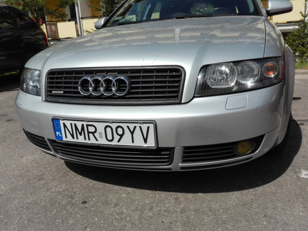

04.09.17
 ZAKRES:

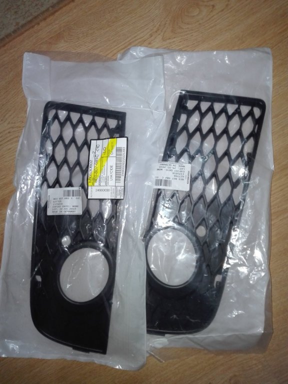

  • KRATKI WLOTU S-LINE
Edytowane przez Frond Side
Aktualizacja
Fajny model do modów, Działaj działaj majster ;).
Pozdro z Mazur : )
Bardzo ładny avant :thumbup1:
Wymieniaj te rurki z tyłu na większe :naughty:
Jeszcze tylko jakieś 18" na nowy sezon i będzie git ;)

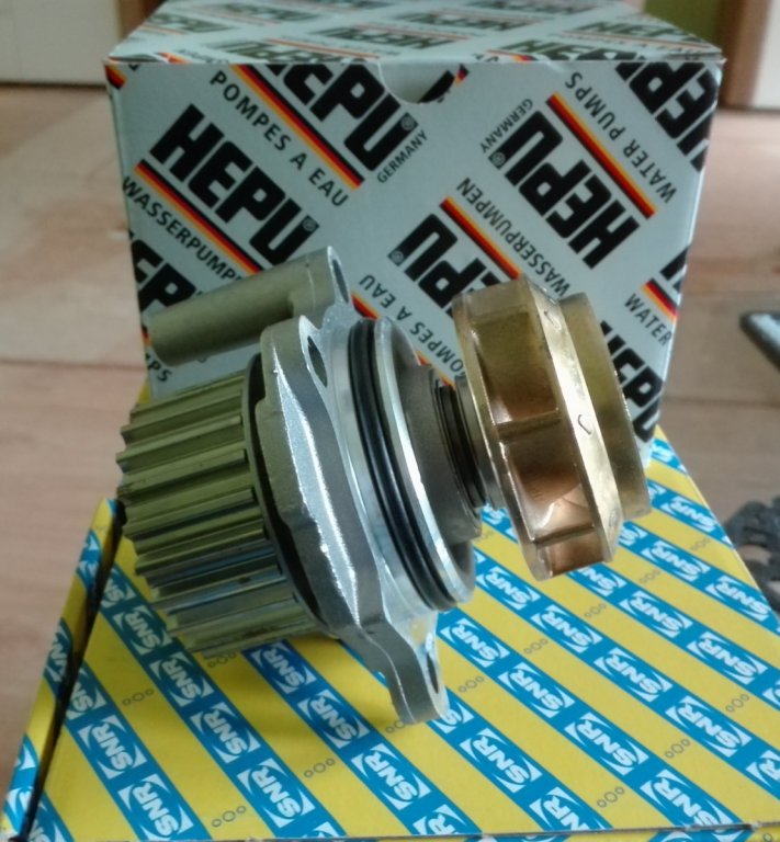

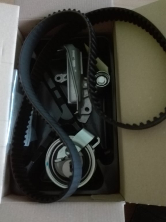

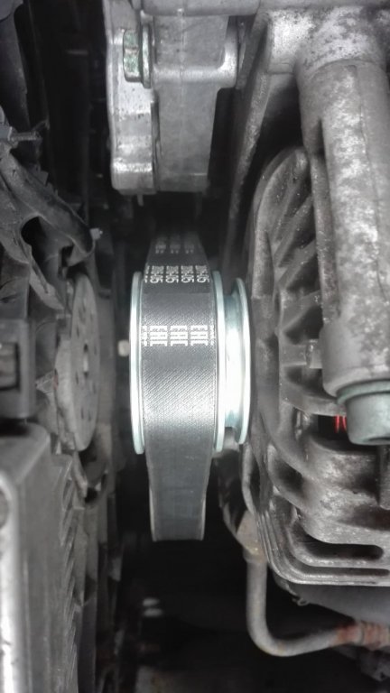

18.10.17
Paczka by @dzik
ZAKRES:
  • ZESTAW ROZRZĄDU SNR KD 45745
  • POMPA HEPU P547
  • PASEK PK
PRZEBIEG: 223 000 KM
Dodatkowo wymiana sprzęgiełka alternatora
Aktualizacja
jest jakaś różnica ?:mysli:
Zadna...[emoji23]

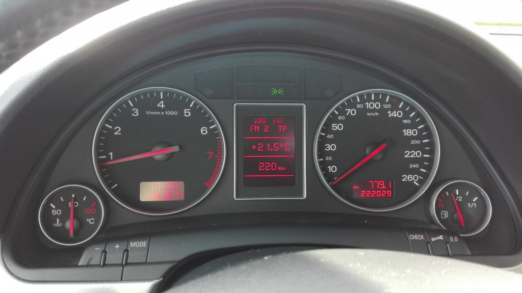

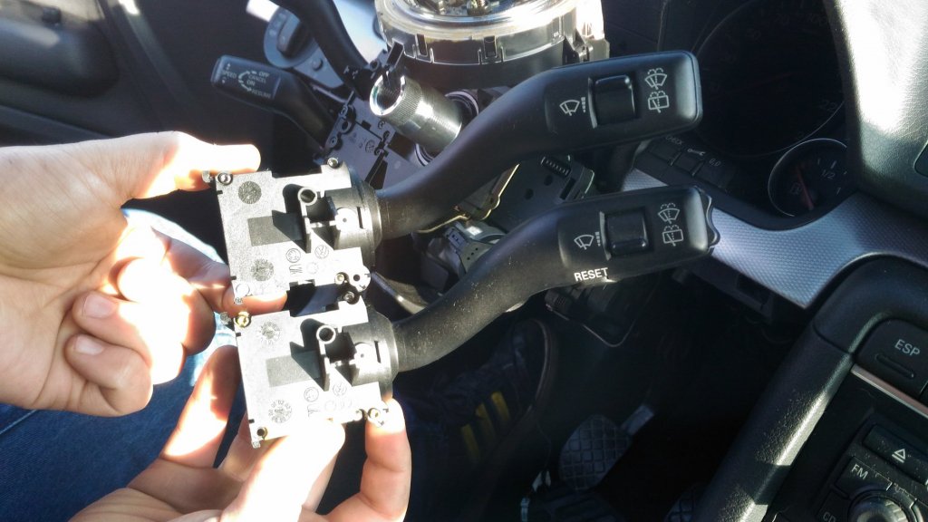

04.11.17
ZAKRES:

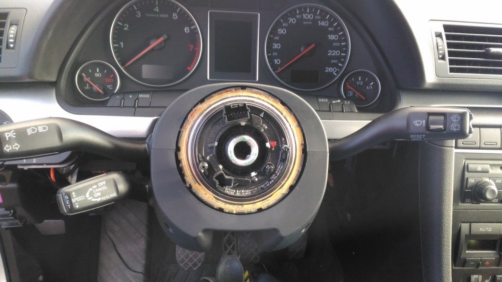

  • MANETKA WYCIERACZEK FIS
NR KATALOGOWY: 4E0 953 503 C
Aktualizacja
Obsługa MENU jak się nie mylę u nas nie zadziała?
Zadziała, tylko kodowanie trzeba zrobić. I potem pozostaje problem komunikatu o braku płynu do spryskiwaczy i możesz założyć czujnik lub zmasować pin w zegarach
jakie numery manetek do a4 b7 avant pasują do obsługi fis? jest różnica b6/b7?
Kodowanie i komunikat ogarnięte, chodzi mi o funkcje menu typu zmiana języka itp. Tak jak w b7.
B7 avanta numer taki jak u mnie. Więc ta konkretnie niczym się nie różni
