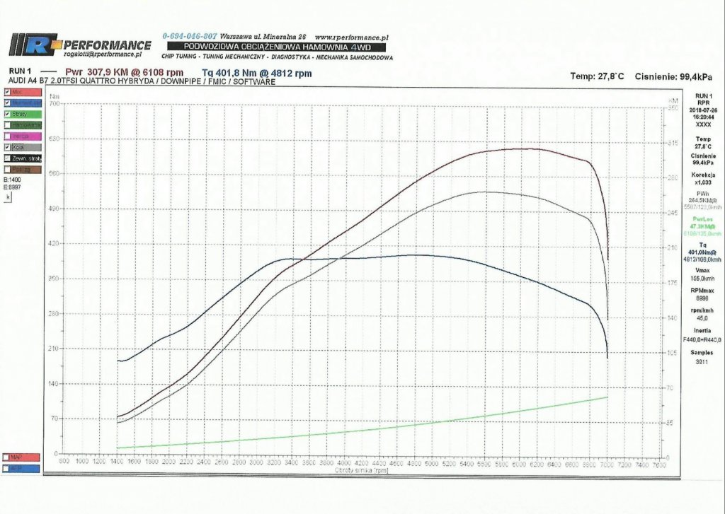

Panowie, n75 wymieniony. Boost teraz mocno idzie w peaku 1,3 bara :)
http://vaglogi.pl/log-002_033_230_55kqO.html
http://vaglogi.pl/log-115_118_y7TA24J.html
W 115 i 118 patrzcie w dolne tabelki bo pierwsze to błąd
Edytowane przez daglas
Mimo strasznego upalu dzisiaj atak na 300+ zakonczony powodzeniem :)

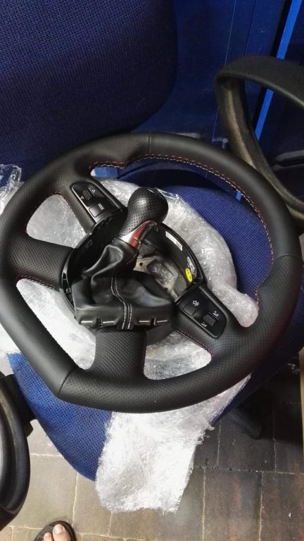

Nowe frukty
Nowa kierka i gala :)
Gałeczka fajna;  z b8, a5 czy q3 ?
A5 bodajze

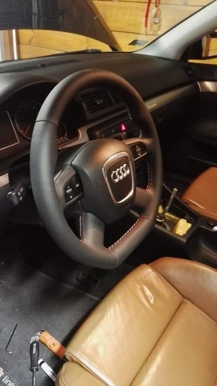

Wszystko elegancko :)
Gratki modów na 300+ ? Ale powiem tak...
Tak jak 4-ramienna kierownica nie podoba mi sie wcale, tak tutaj jeszcze usportowiona, wyglada moim zdaniem komicznie... :(
Panowie wszystko kwestia gustu, mi np sie ta kiera bardzo podoba, super lezy w rekach, niema porownania do serii. Kupilem ja za smieszne pieniadze wiec tymnie bardziej git.
Co do kupowania kiery z multifunkcja zeby nie dzialala chyba mija sie troche z celem. Tym bardziej dla mnoe wnetrze a4 b7 jest stonowane bez zadnych udziwnien i kierownica jak powyzej mi osobiscie by nie pasowala i obawiam sie ze tej multifunkcji nie uruchomisz. Nie mniej kiera ladna.
