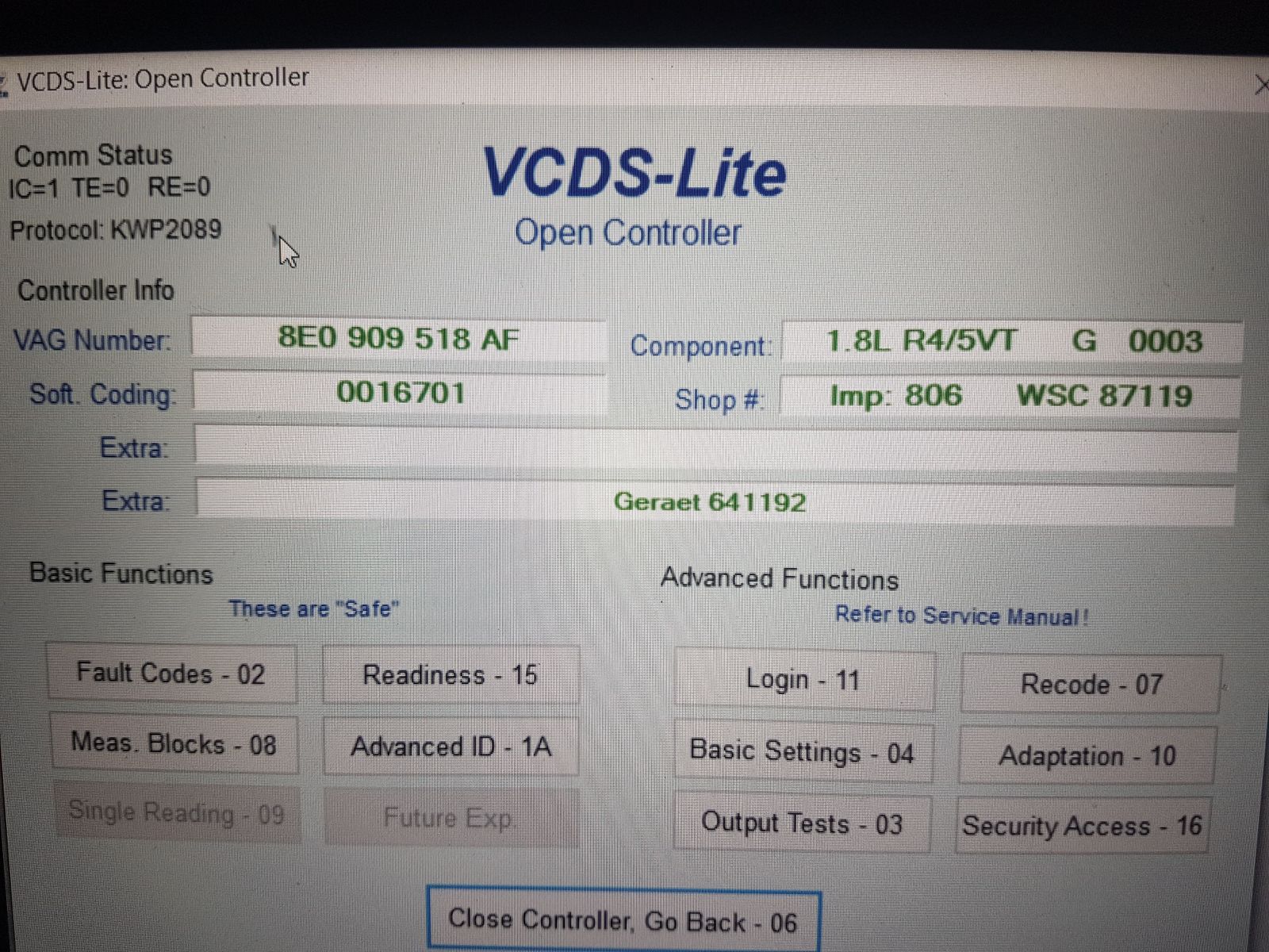

Vexart 5 Opublikowano 17 Kwietnia Udostępnij Opublikowano 17 Kwietnia Tak dokładnie to było 1.8T AMB wersja USA takie BFB tylko 170km zamiast 163. A było ponieważ głowica APG z 1.8 jak dobrze pamiętam. Turbo inne wtryski inne i koni więcej. Auto scan czym to zrobić vagiem? W recode 07 mam 0016701 jeżeli o to chodzi. Odnośnik do komentarza Udostępnij na innych stronach Więcej opcji udostępniania...
Muskel1 1333 Opublikowano 17 Kwietnia Udostępnij Opublikowano 17 Kwietnia VCDSem Odnośnik do komentarza Udostępnij na innych stronach Więcej opcji udostępniania...
Vexart 5 Opublikowano 19 Kwietnia Udostępnij Opublikowano 19 Kwietnia (edytowane) W dniu 17.04.2024 o 21:36, Muskel1 napisał(a): VCDSem A właściwie to po co ten autoscan? Nie miałem czasu wcześniej. Chcesz kodowania z konkretnych modułów to podam. Ty mógł byś ogarnąć ten tempomat by działał na 6 biegu? Edytowane 19 Kwietnia przez Vexart Odnośnik do komentarza Udostępnij na innych stronach Więcej opcji udostępniania...
