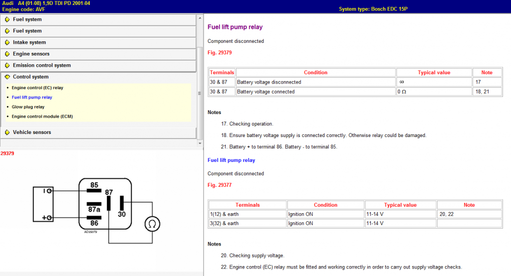

Trochę Ci podpowiem.
Przekaźnik J17 - przekaźnik pompy paliwa
Sterowany jest z ECU przewodem szaro - zielonym - po przekręceniu kluczyka powinna być masa na kilka sekund - styk 2/85
Zasilanie cewki - styk 1/86 - przewód czerwono - żółty - stałe 12V po zapłonie.
Stały plus również do zasilania pompy - styk 3/30 i przewód czerwono - niebieski.
Po podaniu przez ECU masy łapie cewka i podawany jest plus na styk 5/87 przewód zielony - który potem do pompy przechodzi przez bezpiecznik S228 20A - i za bezpiecznikiem jest przewód zielono-żółty do samej pompy.
Pierwsze co to sprawdź czy na styku 1/86 i 3/30 jest 12V.
Potem czy po przekręceniu kluczyka jest 12V na styku 5/87.

Wyciąg ten przekaźnik i tam masz opisane styki na tym różowym gnieździe - sprawdź je według mojej porady i rysunków...
Przekręć zapłon, minus miernika do aku i sprawdzasz styk 86 i 85 - ma tam być 12V.
Potem weź kawałek zworki (kabelka) i zewrzyj styk 87 z 30 - przekręć kluczyk i zobacz czy załączy się pompa...
