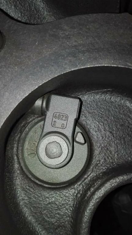

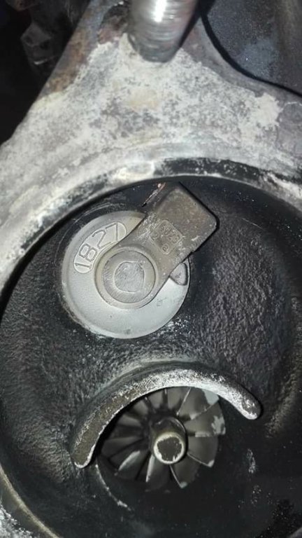

Czyli bardzo dobrą decyzję pojąłem. Jutro kurier odbiera zestaw sprzęgła, na piątek ma wrócić tak jak na zdjęciu wyżej. Dostałem też wieści, że Geremi Vag Garage zaczął rozbierać moje turbo, jutro powinienem mieć zdjęcia z wykonanej pracy i jakeś kreski :)

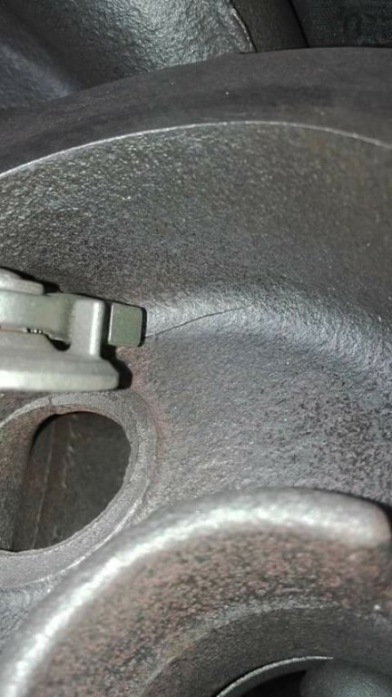

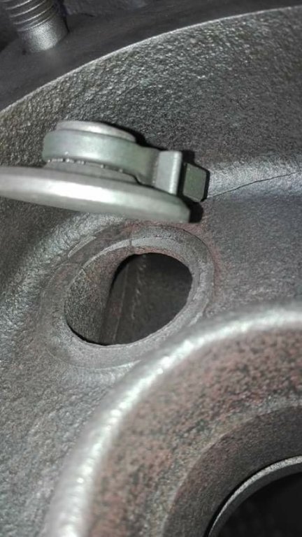

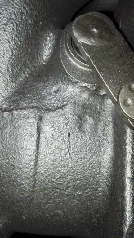

Niestety byłoby za dobrze, gdyby szło gładko.. Dzwonił Geremi rano ze złymi wieściami, po wypiaskowaniu muszli ukazały się pęknięcia i ubytki, które dyskwalifikują ją jako bazę pod hybrydę. Szukamy jak szaleni muszli nowej, ktoś coś wie, ma pisać, dzwonić.
