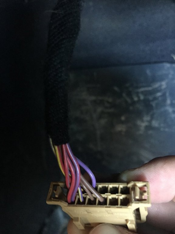

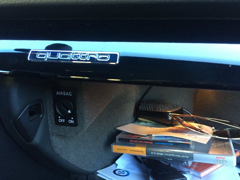

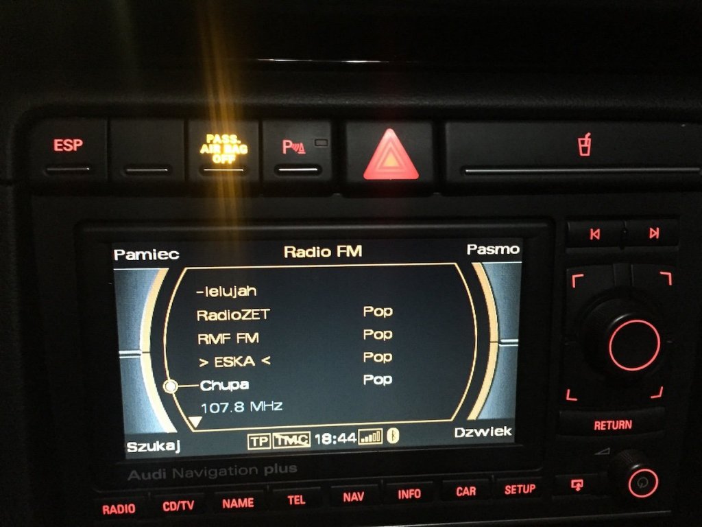

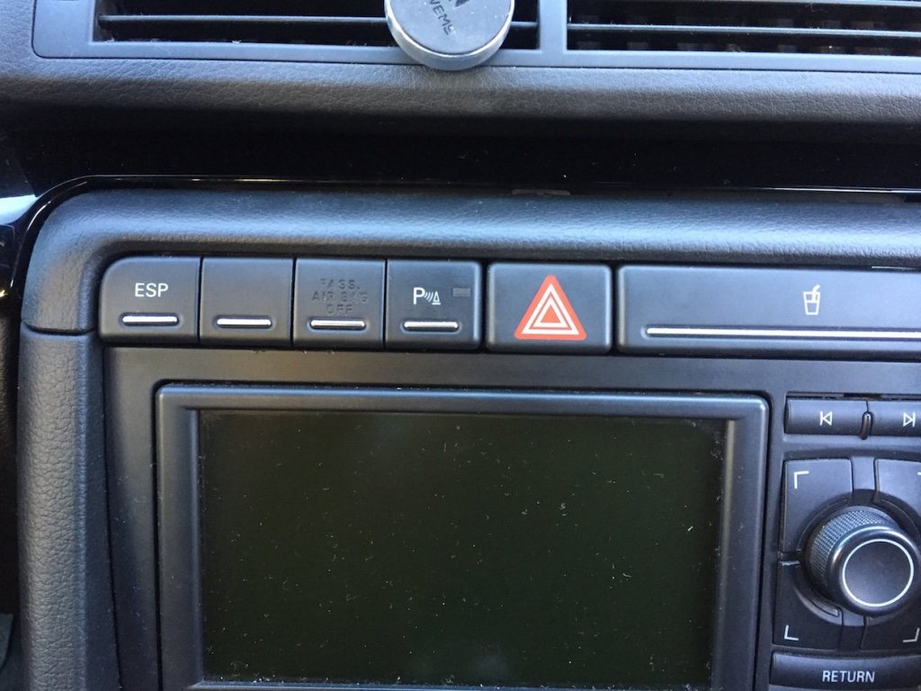

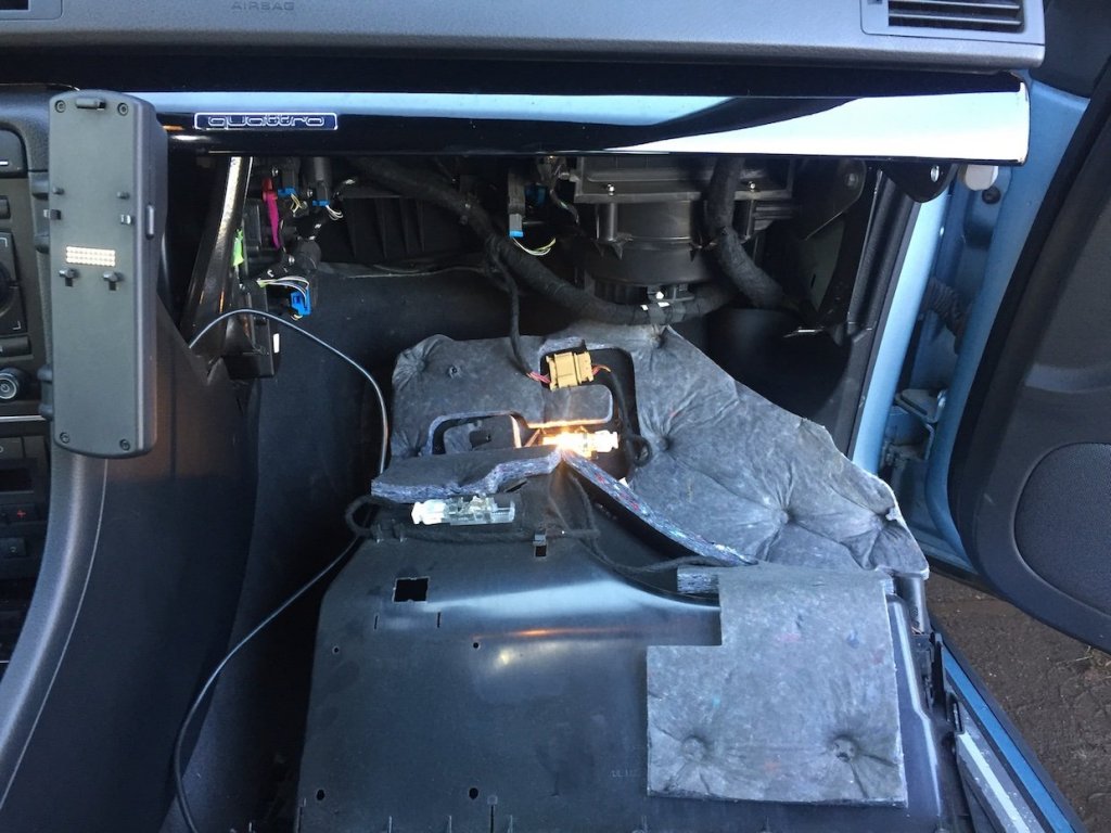

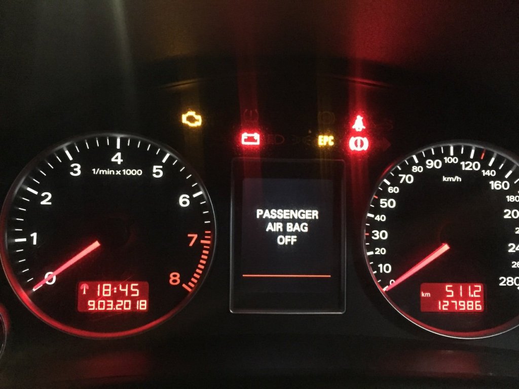

Wczorajszy szybki mod, jako że leżał długo w szufladzie, a żona upominała się o możliwość wożenia małej z przodu podczas moich nieobecności.. Passenger Air Bag OFF
Chwila kodowania i voila.

Widzę że udało się założyć airbag off, mówiłem że znajdziesz wtyczkę za wizytownikiem. [emoji41][emoji41]
Wysłane z mojego XT1650 przy użyciu Tapatalka
Dzięki Karol za dokładne wytłumaczenie co z czym tam jeść żeby banglalo :)

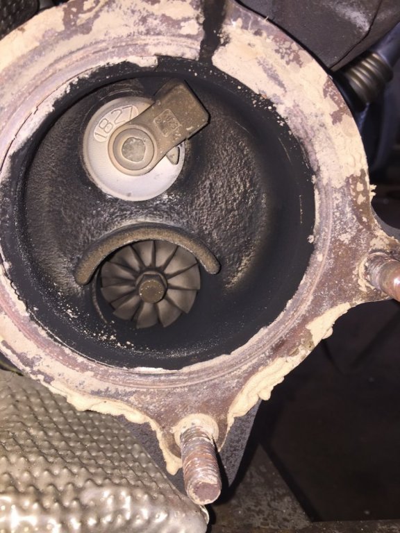

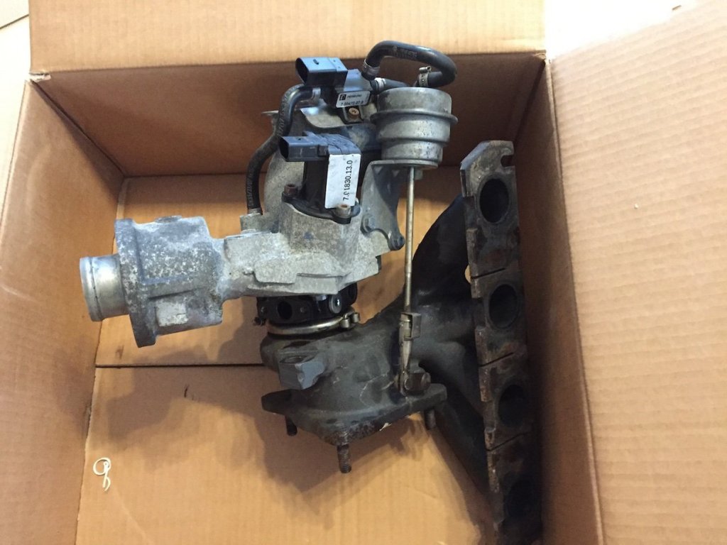

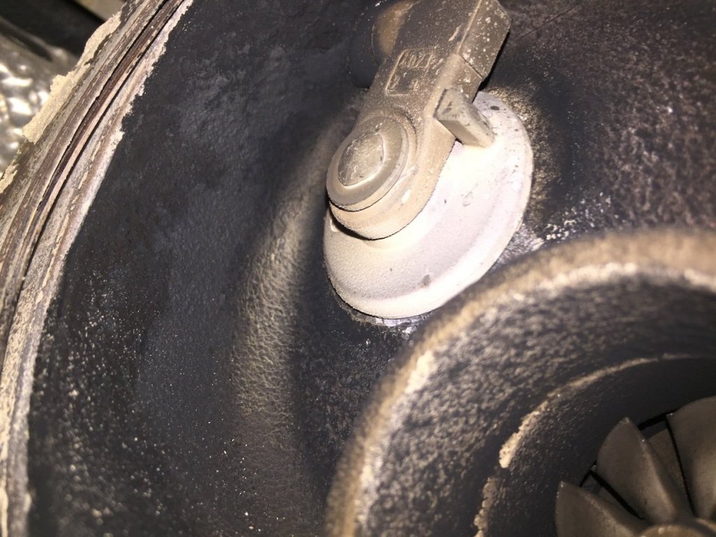

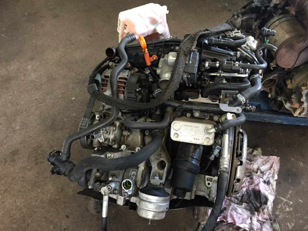

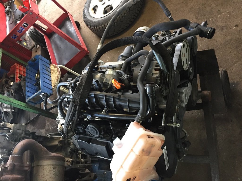

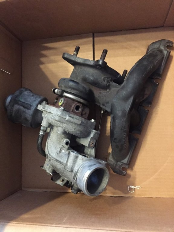

Póki co kilka zdjęć z rozbiórki, nie ma czasu podjechać do warsztatu, oni też mają młyn i mam obsuwę kilka dni, wiec optymistycznie odbiorę auto w weekend za tydzień. Dzisiaj silnik rozbierany na części pierwsze, Turbo w pudło i Białystok, głowica pudło i Świdnica. Turbina w dobrym stanie, z lekkimi luzami, wałki w głowicy też bez żadnych śladów zużycia. Świece mocno zajechane, wypalone od oleju.
Muszla zdrowa, bez obaw o odrzucenie przez Geremiego..
Pakowanie i fruuu do Geremi Vag Garage - będzie hybryda,  w środek wpada K04-0064 CNC.

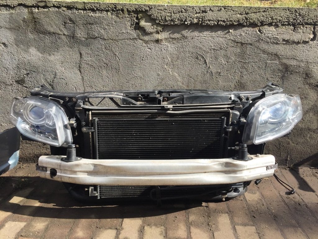

Szukanie jeszcze miejsca na FMICA, który będzie chłodził ten wiater.
Stay tuned.
