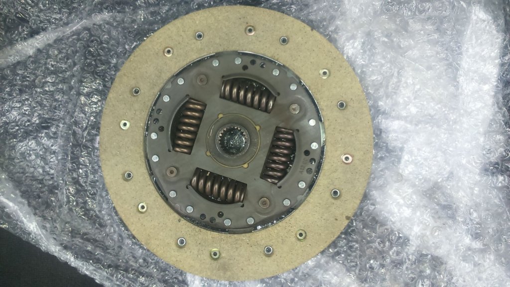

U mnie porażka jest ruszenie z 1'ki na wzniesieniu. Dziś auto ponownie u mechanika druga tarcza z Maklandu wlatuje. Trzymam kciuki aby było dobrze. Dam foto jak wygląda moja tarcza po demontażu i 30 dniowym uzytkowaniu.
Ok i zrob zdjęcie jak nie jest za późno nowej tarczy, jaka grubość okładzin
Grubość 9mm , zauważyłem tez ze wczesniej wkładana tarcza była z kawałków, ta co wkładzm dziś jest pierścień w całości. Foto tarczy którą dosłano mi p[o zgłoszeniu problemu.

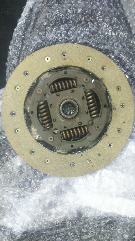

Ja mam u siebie kevlar i nie było takich jaj, ale robiłem gdzie indziej ;) i tez moje sprzęgło wyglądało inaczej, (inna mieszanka zapewne) po założeniu nie katowałem (ok 300km spokojnej jazdy, dużo zmiany biegów, żeby docisk popracował sobie), nie było problemów z wbijaniem jakikolwiek biegów, jazda na półsprzęgle to czysta przyjemność, dziwna sprawa z tym Twoim sprzęgłem...  u mnie aktualnie 20tyś pykło i klei dalej tak jak kleiło, nic nie ślizga.
Mniej więcej tak moja tarcza wyglądal o ile pamiętam (zdjęcie z google podglądowe ale chodzi mi o rodzaj mieszanki nabitej na tarcze)

No juz jestem po wymianie. Nowa tarcza 70% poprawy, do czegos bym sie tam przyjebał ale naprawdę jest lepiej. Stara tarcza spalona ale to normalne, bo kazali upalać aby się ułozyła. Ale ciekawi mnie ile procent jej przylegało (X), moim zdaniem bardzo mało. Dwimas i docisk nowy . Stara była z kawałków , nowa w całości.
