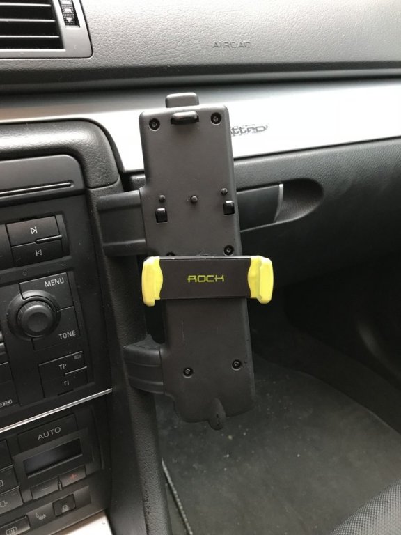

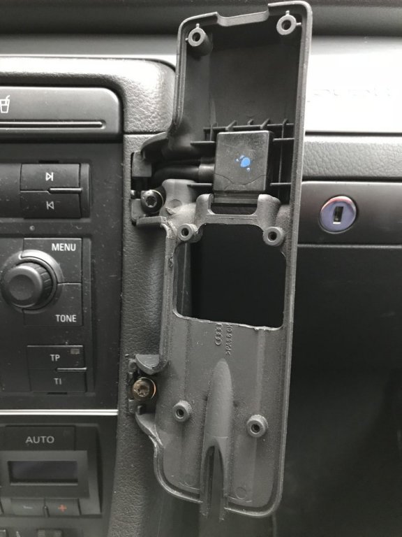

Postanowiłem zrobić użytek z najbardziej bezużytecznej części w moim Audi i ztuningowałem standardowy uchwyt na telefon :P
Miałem uchwyt na telefon do kratki od nawiewu, coś takiego:
Wyciąłem dziurkę, żeby ta śruba co jest z tyłu mojego uchwytu weszła. Trochę nad wymiar, ale w razie konieczności mogę odkręcić albo poluzować, żeby telefon dać poziomo.
Trochę dalej niż wcześniej jak było na kratce, ale na głośnomówiącym słychać mnie i tak wyraźnie :)
Przy okazji mam pytania:
1. Czy ma ktoś schemat podłączenia tej kostki z niebieską kropką, którą widać na zdjęciu 1 i 2? Zastanawiam się czy nie dało by się coś pokombinować i podłączyć dźwięku z telefonu pod radio.
2. Nie związane z tematem uchwytu - zdjęcie mojego Audi z profilu .. czy tył nie siedzi za nisko jak na serię? w bagażniku dodatkowo siedzi zbiornik z LPG, ale wg. mnie jest trochę za nisko (przynajmniej w stosunku do przodu)

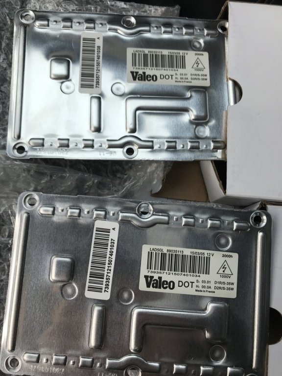

Po zmianie żarników, na następny dzień padła mi prawa przetwornica. Dzień później padła druga.. na ich miejsce wpadły nowe Valeo:

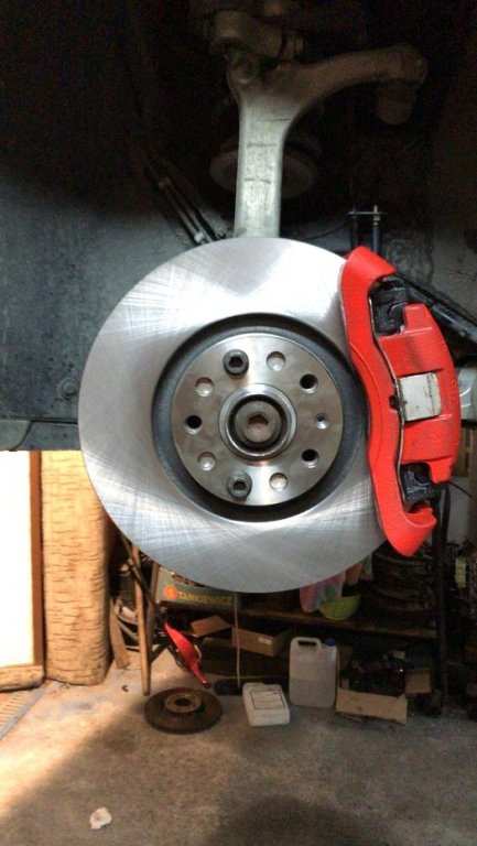

Założyłem też w końcu hamulce. Wpadł komplet 320/288 + tarcze i klocki MEYLE, przewody w stalowym oplocie HEL Performance. To wszystko zalane płynem Motul RBF 600.
Jak dla mnie jest bardzo dobrze :D ale niestety mimo pilnowania poziomu płynu w zbiorniczku chyba zapowietrzyła się pompa ABS, bo hamulce są bardzo słabe. Wiem, wiem muszą się dotrzeć, ale mimo to, pedał hamulca wchodzi bardzo miękko do połowy jego "drogi", więc na 100% coś się musiało zapowietrzyć. Przy odpowietrzaniu zacisków nie było już powietrza, więc obstawiam pompę.
W temacie hamulców niektórzy pisali, że trzeba zmienić kodowanie ABS po zmianie wielkości hamulców, niektóry pisali, że nie trzeba .. jak to w końcu jest? trzeba czy nie?

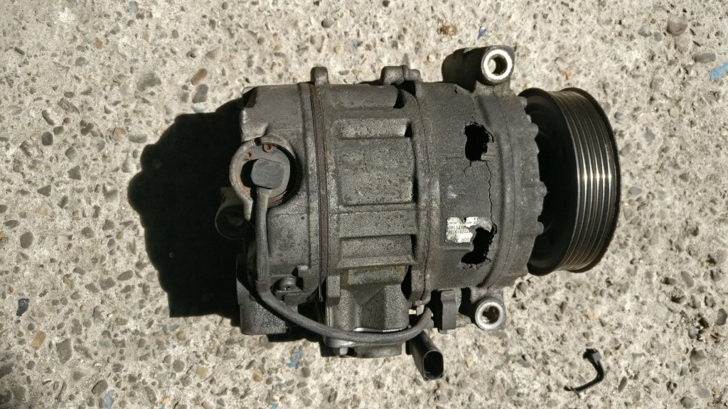

Trochę cieplej się zrobiło i zacząłem prace nad złożeniem klimy, bo w dużym skrócie.. nie działała.
Jak się okazało, kompresor się rozleciał.. nie wiem co tam dokładnie się wydarzyło, ale w obudowie są dziury na całym obwodzie obudowy. Śruby w obudowie kompresora pokrzywione.. Więc - wymieniłem kompresor (co prawda używany, ale "nowy"), wymienione zostały jeszcze: skraplacz (nowy Nissens), osuszacz (BEHR), dysza, napinacz paska osprzętu (FEBI), nowy pasek (Contitech). Przy okazji jak i tak wszystko rozkręcałem, to wymieniłem oringi na wszystkich połączeniach w układzie klimatyzacji. Na koniec wymiana, a raczej zalanie układu chłodzenia nowym płynem.
Zdjęcia starego kompresora:

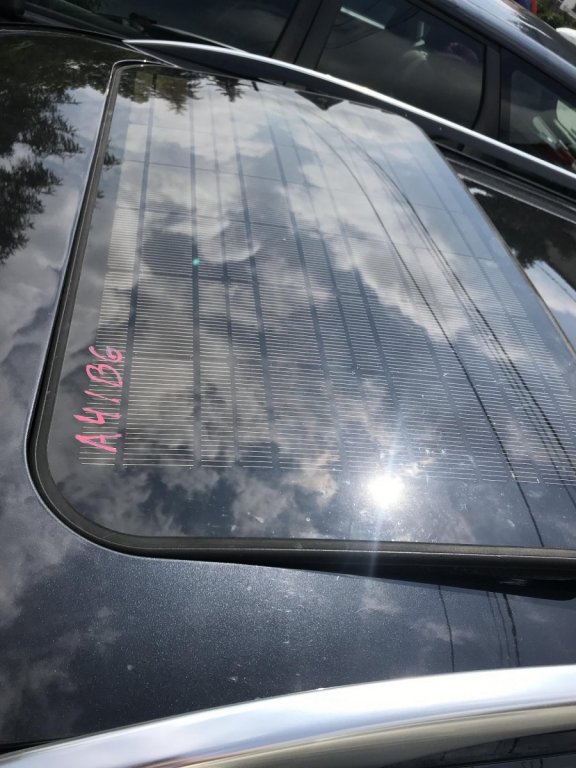

Mały update: co by było jeszcze przyjemniej w upalne dni, wpadł Solar dach ?? dzisiaj udało mi się wszystko złożyć, ale dam znać za kilka dni jak efekty ? udało się znaleźć na allegro w zajebistej cenie wiec nawet się nie wahałem, tylko kupiłem od razu

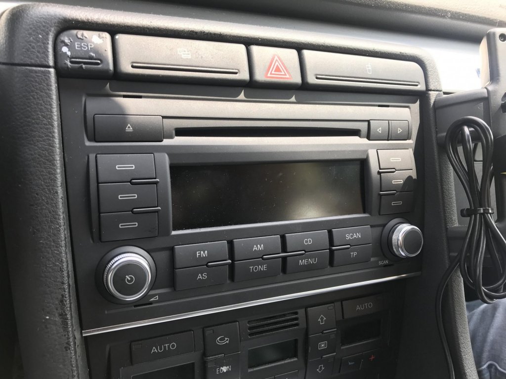

Dodatkowo, szukałem czegoś co by miało AUX, a fabrycznie miałem radio Symphony 2. Wpadło radyjko z Exeo - Concert 2+. Jakość dźwięku chyba lepsza niż w Symphony. Więc jestem bardzo zadowolony?
Ogarnięcie ISO na Quadlock trochę mi zajęła i bez małych problemów się nie obyło, ale działa ? mam tylko jeden problem.. Antena Diversity nie działa i nie wiem co z tym zrobić.. VCDS pokazuje przerwę w obwodzie niby, ale nie wiem gdzie.. W sumie to stare radio odbierało bardzo słabo (ale błędów nie było), więc pewnie coś jest na rzeczy. Póki co da się z tym żyć ?
Wiem.. Bez zdjęć się nie liczy, więc postaram się zrobić jakieś jutro. Dzisiaj zastała mnie już noc przy składaniu wnętrza po założeniu solara ?
Concert 2+ nei mialo wbudowane gniazdo Aux?
Concert 2+ ma wyprowadzenia w Quadlocku. Nie ma wbudowanego mini-jacka niestety. No, chyba, że jakieś nowsze wersje mają - u mnie niestety nie ma, ale to nie problem, dorobiłem już kabelek z mini-jackiem :)

Dopiero dzisiaj sprawdziłem - solar działa :D nawet przy tak niewielkiej ilości słońca jak dzisiaj nad Krakowem

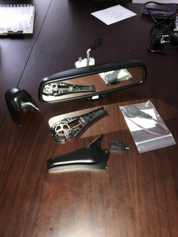

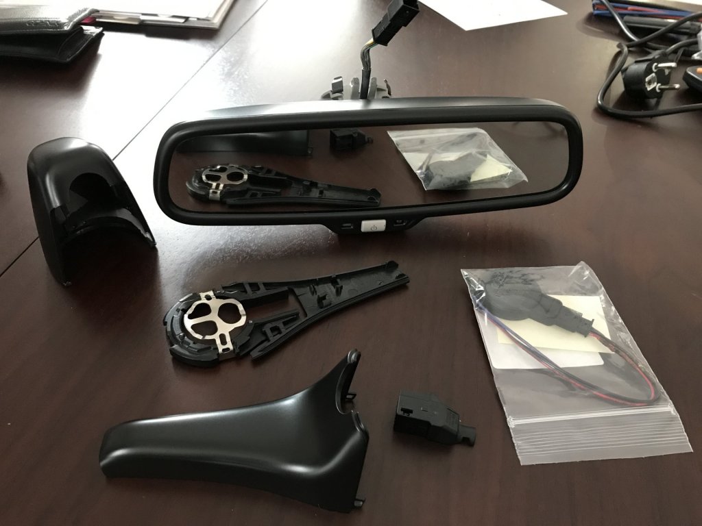

1. Lusterko fotochrom z B7 - wersja bez kompasu. Niestety obudowa szara, nie czarna.. Na zdjęciach wyglądało niestety na ciemne, a ja nie sprawdziłem kodu koloru..

A tu zdjęcia już czarnego lusterka (przemalowałem na czarny mat).
Edytowane przez tsluszniak
Powoli, na raty zaczynam przygotowania do zamontowania MCE z B7.
Lusterko i maskownica pomalowane w czarny mat - w poście wyżej jeszcze wersja bez bezbarwnego matowego lakieru. Tu już w macie:
Z szyby usunąłem mocowanie ori lusterka w wersji bieda. Spolerowałem też podkład - tę czarną kropkę do której było przyklejone lusterko. Wyszło prawie idealnie ?

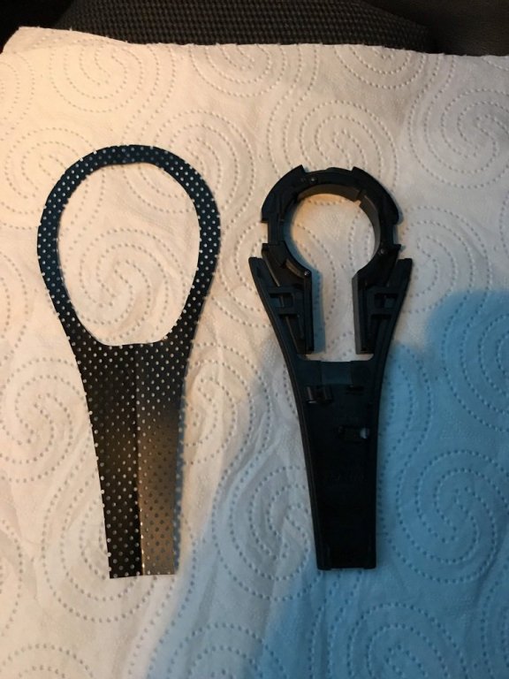

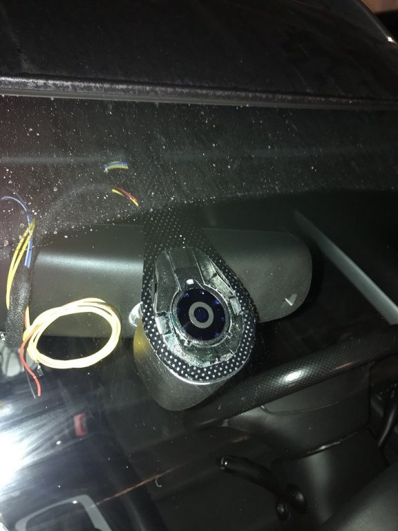

Zrobiłem jeszcze coś, co myślałem, że zrobi robotę i będzie fajnie wyglądało, ale chyba nie wyszło najlepiej (przynajmniej po przyklejeniu):
Ta folia z kropkami na szczęście nie jest klejona, więc jak będzie mnie denerwowało, że brzydko wygląda, to ją zdejmę.
I tu zamontowane lusterko - oryginalne mocowanie z B7, czujnik deszczu tam, gdzie być powinien :)

Tu pytanie przy okazji do kogoś, kto robił moda w Avancie. We wtyczce do prawej tylnej lampy mam obsadzone wszystkie piny. Czy przypadkiem kabel od przeciwmgłowego nie jest poprowadzony fabrycznie gdzieś pod MCE? Wyczytałem gdzieś, że w przypadku kodowania regionu na GB świeci prawe światło przeciwmgłowe, nie lewe jak w Europie. To prawda? W takim przypadku kabel do prawej lampy powinien być już gdzieś doprowadzony w okolice MCE, nie trzeba by ciągnąć dodatkowego kabla między lampami i nie trzeba by mostkować pinów w MCE, tylko prawe i lewe światło było by podłączone na swoim miejscu w MCE.

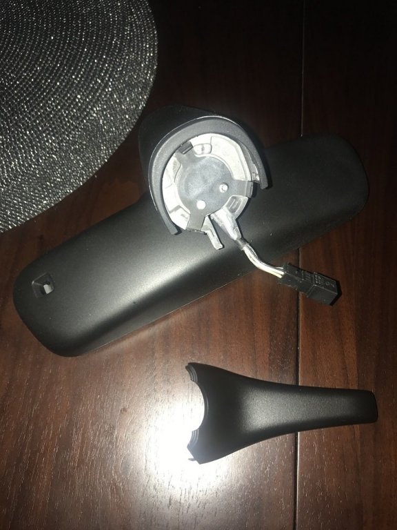

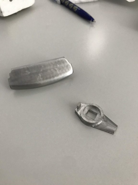

Update 30.07.
Lusterko niestety odpadło - do d.. ten klej był. Znalazłem inny, teraz póki co jeszcze się trzyma :D

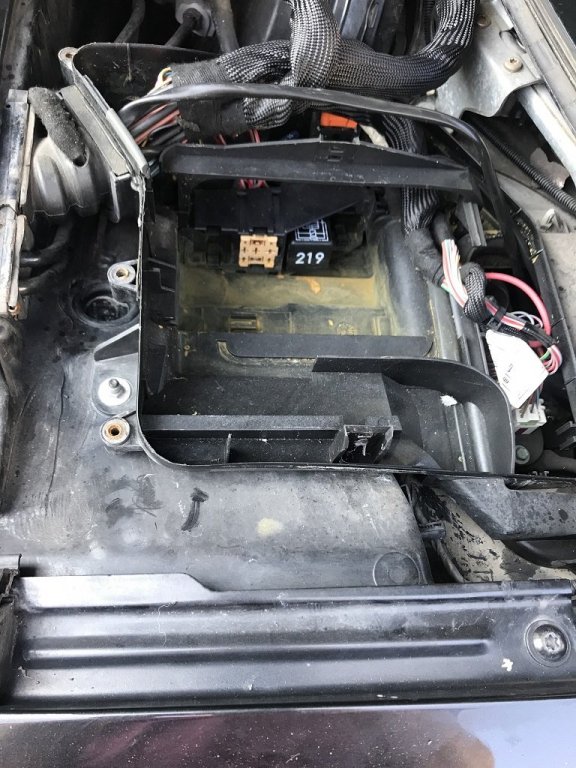

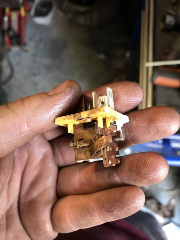

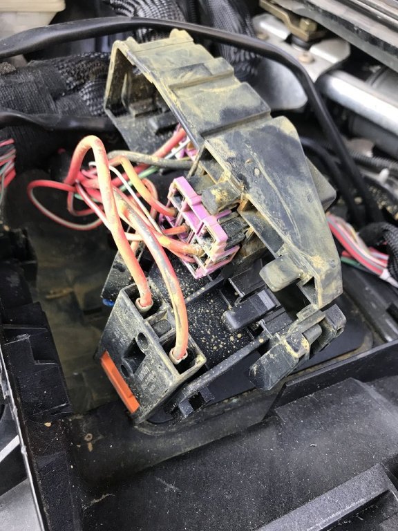

W zeszłym tygodniu spotkała mnie natomiast inna niemiła niespodzianka.. W niedziele podjechałem pod swój blok, poszedłem do mieszkania i po ~15 min usłyszałem dziwny dźwięk zza okna. Wyglądam i usłyszałem, że to z mojego samochodu. Poszedłem i okazało się, że wiatrak na chłodnicy kręci się na pełnych obrotach. Przekręciłem kluczyk na zapłon, ale przestało na kolejne 15 min. odpaliłem internety i niestety pierwsze podejrzenie to zalana puszka sterownika silnika. Poszedłem do samochodu, otwieram puszkę, a tam ?.
1. Tu już bez jednego przekaźnika:
2. Tu gniazda przekaźników od tyłu:
3. Tu przekaźnik 219 od środka, ten drugi nie miał żadnych śladów ingerencji wody w środku:
Oczyściłem odpływy w podszybiu. Odczyściłem wszystko w puszce sterownika i w przekaźniku, zalałem kontakt sprayem, ale niestety sprężynka w przekaźniku pękła w połowie... z racji tego, że była to niedziela bez handlu, musiałem coś wykombinować. Znalazłem jakąś sprężynkę, zamieniłem, wszystko pięknie, niby działało, ale pojawiał się problem z tym, że nie mogłem zapalić silnika po tym jak pod maską wszystko się dobrze zagrzało. Czasem nawet jak odpalił to po chwili zaczynały wypadać zapłony do takiego stopnia, że nie było czym jechać .. przy okazji błędy dot. katów po stronie kierowcy..
Pomyślałem, że pewnie katalizatory już wymiany i nawet zacząłem szukać, ale jest ciężko.. w pewnym momencie nawet napisałem do ASO z pytaniem o cenę :P ale 2x rurki z katami z ASO to 14k zł :D doszedłem do wniosku, że katy są póki co ok
Kiedy w końcu pewnego dnia nie mogłem zapalić silnika pod jakimś OBI i błąd wskazywał na przekaźnik 219, postanowiłem go otworzyć i zmienić sprężynkę na "słabszą", więc zastosowałem patent ze sprężynką z długopisu :D Póki co działa, ale i tak muszę kupić ori przekaźnik.
Czy to możliwe, że sprężynka (albo raczej sam przekaźnik) powodował problemy w trakcie jazdy z wypadającymi zapłonami? Po wymianie sprężynki, pewnie to przypadek, ale nie wypadają zapłony. Problem z tym, że nie mogłem odpalić silnika zniknął i wiatrak nie włącza się już sam - tu pomogło czyszczenie styków tego drugiego przekaźnika..

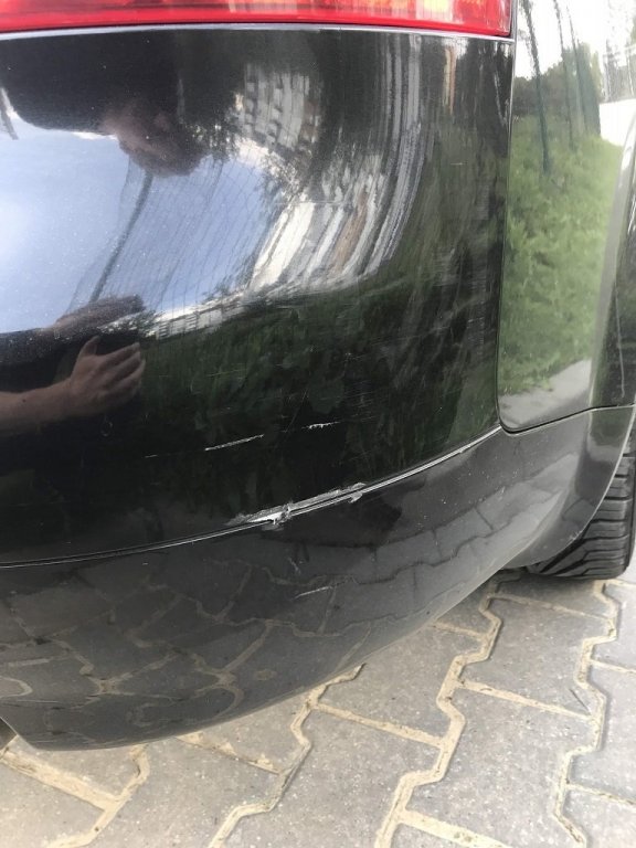

A tu jeszcze jedna ?.. nie wiem jak to zrobiłem, ale zahaczyłem przy parkowaniu o jakiś słupek ?

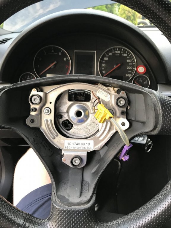

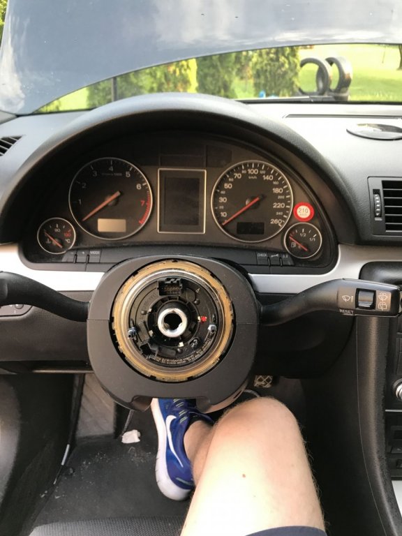

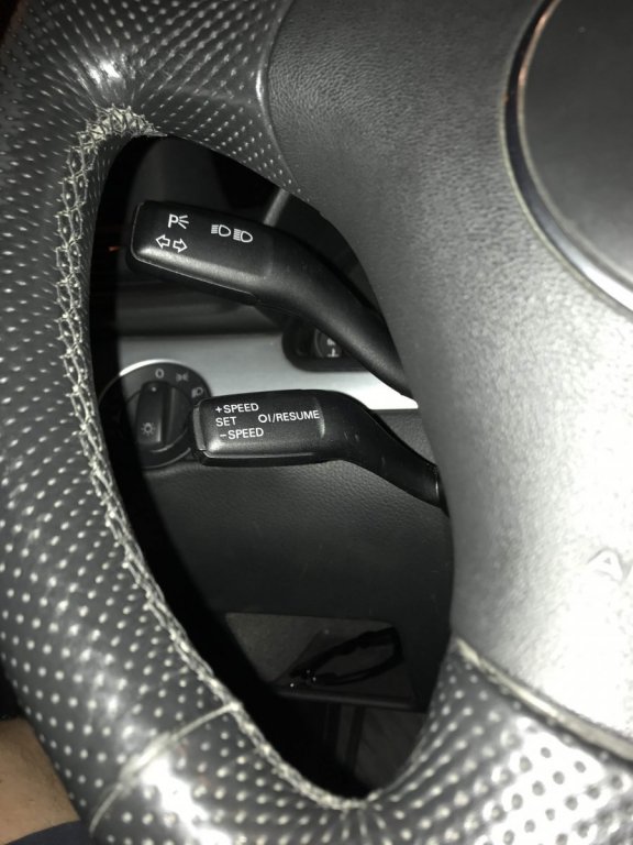

Dobre wieści, albo raczej przyjemniejsze rzeczy :) dzisiaj wpadł tempomat :D kupiony cały zestaw od kolegi @daro84.pl. Zdjęć za wiele nie ma, bo trochę mi się z tym spieszyło :D
Cała operacja zajęła mi jakieś 2 godzinki razem z kodowaniem :)

Wróciły do mnie lampy po przeróbce - W moje oryginalne Xenony wpadły projektory Bi-Xenonowe, do tego środki lamp zmieniły się na ciemne jak w oryginale:

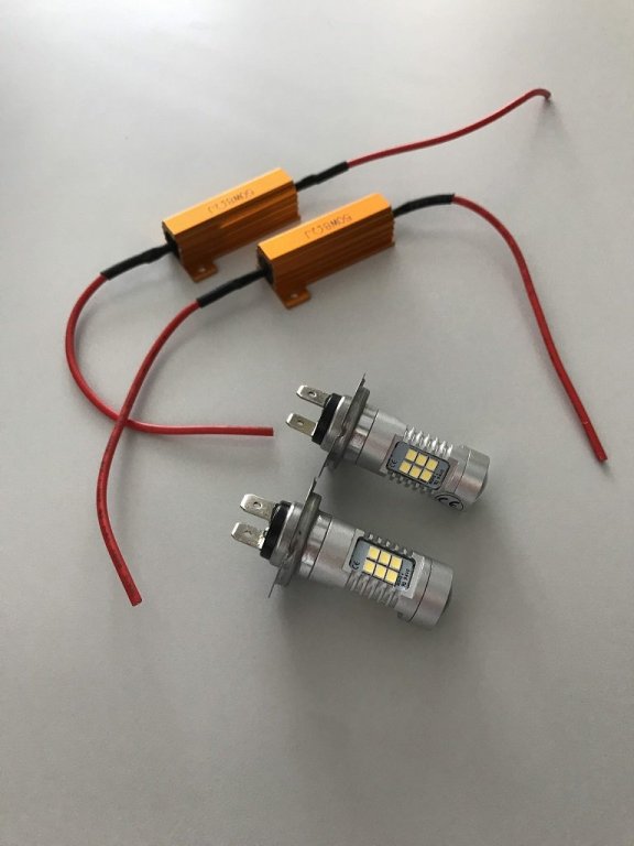

Do tego na DRL wrzuciłem LEDy w H7 + dodatkowe rezystory. Rezystory przymocowane tymczasowo. Jeden do podłużnicy, drugi do mocowania SAI. Docelowo chcę im dołożyć dodatkowe radiatory i przymocować np. gdzieś za chłodnicą płynu chłodzącego, ewentualnie przy tym aluminiowym wzmocnieniu zderzaka, ale to się zobaczy jeszcze :)

Ledy i rezystory do DRL to coś takiego:
