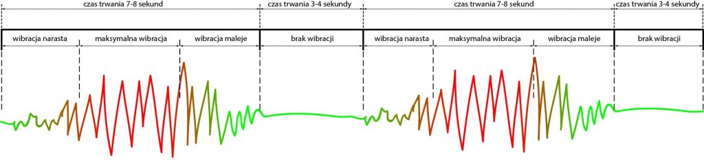

Marsi Opublikowano 4 Stycznia 2018 Opublikowano 4 Stycznia 2018 Witam. Od dość niedługiego czasu jestem posiadaczem Audi A4 B8 z 2008r 2.0 TDI 143KM. Zauważyłem pewne niepokojące mnie „wibracje”, otóż w granicach prędkości 130 km/h i więcej, zaczynają pojawiać się cykliczne wibrację, drgania. Drganie narasta, osiąga swój „max” przez chwile tak wibruje po czym natężenie spada – cały „cykl” trwa około 7-8 sekund następnie jest około 3-4 sekundy normalnej jazdy bez niepokojących wibracji, po czym znowu 7-8 sekund wibracji i 3-4 sekundy „ciszy” Załączam sporządzony przeze mnie wykres jak mniej więcej się to odbywa. Oczywiście wibracje nie pojawiają się nagle po przekroczeniu prędkości 130 km/h, lecz już wcześniej zaczynają być wyczuwalne, ale od mniej więcej 130 km/h są one bardzo wyczuwalne. Niestety moje auto posiada jeszcze kilka niedogodności związanymi z wibracjami otóż, gdy przez jakiś czas jadę w korku (gaz – hamulec, gaz – hamulec...) to po pewnym czasie, nie da się ruszyć płynnie bo auto zaczyna szarpać. Gdy auto odstoi jakiś czas, silnik ostygnie wszystko wraca do normy. Kolejnym objaw jest taki, iż czasami gdy odpalę auto, ono sobie tak chodzi na jałowym biegu, czuć wibrowanie, nie jest to jakieś cykliczne jak w przypadku pierwszego objawu przekroczenia pewnego pułapu prędkości. Wymieniłem te wszystkie objawy bo być może są one w jakiś sposób ze sobą powiązane i ktoś będzie w stanie mi pomóc zdiagnozować ewentualne usterki/usterkę. Z góry bardzo dziękuję za zainteresowanie tematem oraz ewentualne chęci pomocy.
