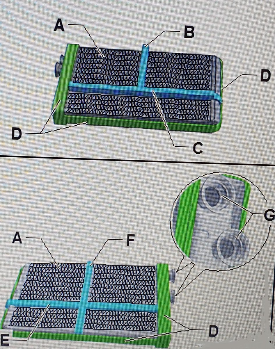

msszwedzik16 Opublikowano 18 Maja 2022 Opublikowano 18 Maja 2022 Witam Odświeżę temat Bede podejmował się zmiany klimy z 1 na 3 strefy, schematy elektryczne ogarnięte, tunele nawiewów w etce też. Duzo jest rozbierania, dechę trzeba wyciagnac i środkowy tunel rozebrać. Mam problem z kupieniem nagrzewnicy odpowiedniej. Na allegro tego dużo a sprzedawcy nie wiedzą czy pochodzi z 1 strefy czy z 3. W Etce tez nie ma numerow głównych nagrzewnic która 1 a która 3 strefy. Różnią się podzespołami w srodku. Moze ktoś wizualnie potrafi odróżnić całą nagrzewnice która jest od 1 strefy do tej która jest od 3 stref? Jak mi się wszytko uda zrobić spróbuję to opisać od A do Z jak to zrobiłem. 2

Muskel1 Opublikowano 18 Maja 2022 Opublikowano 18 Maja 2022 (edytowane) Nagrzewnica do klimatyzacji plus (9AQ) to nr. części 4M0 898 037 C Dodatkowo na nagrzewnicy dla klimatyzacji plus, powinna być przyklejona jak na poniższym rysunku, uszczelka z pianki, dzieląca nagrzewnicę na strefy lewą, prawą oraz tył i przód. Jeżeli tej uszczelki nie ma lub jest uszkodzona, to należy ją nakleić. Uszczelki B i F dzielą nagrzewnicę na stefy prawą i lewą. Uszczelki C i E dzielą nagrzewnicę na strefy przód i tył. Usczelka D to uszczelka nagrzewnicy w obudowie, w której nagrzewnica jest montowana. Edytowane 18 Maja 2022 przez Muskel1 1

msszwedzik16 Opublikowano 20 Maja 2022 Opublikowano 20 Maja 2022 W dniu 18.05.2022 o 21:46, Muskel1 napisał: Nagrzewnica do klimatyzacji plus (9AQ) to nr. części 4M0 898 037 C Dodatkowo na nagrzewnicy dla klimatyzacji plus, powinna być przyklejona jak na poniższym rysunku, uszczelka z pianki, dzieląca nagrzewnicę na strefy lewą, prawą oraz tył i przód. Jeżeli tej uszczelki nie ma lub jest uszkodzona, to należy ją nakleić. Uszczelki B i F dzielą nagrzewnicę na stefy prawą i lewą. Uszczelki C i E dzielą nagrzewnicę na strefy przód i tył. Usczelka D to uszczelka nagrzewnicy w obudowie, w której nagrzewnica jest montowana. Dzięki, bardziej mi chodziło o cały kombajn jako całość, ale już ogarnąłem, na nalepce jest napisane 1Z lub 3Z i tak można to rozpoznać. Ja kupiłem 8W1820005 AK Ps. Skąd bierzesz takie fajne rysunki tych części? To jest ETKA?
