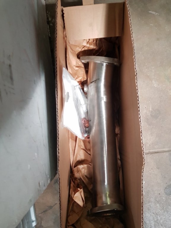

marekgolczynski Opublikowano 5 Lipca 2018 Autor Opublikowano 5 Lipca 2018 (edytowane) Audi ogarnięta mechanicznie czas pomyśleć o zwiększeniu mocy i co zrobić żeby wyszło 180 koni ? (Jeśli seria jest zdrowa) myślę nad: Downpipe (kupione) Przelot Ic z bexa? Wtryski bex? Filtr stozkowy w obudowie Sztywny tip Większe hamulce Edytowane 5 Lipca 2018 przez marekgolczynski
przem8 Opublikowano 5 Lipca 2018 Opublikowano 5 Lipca 2018 5 minut temu, marekgolczynski napisał: co zrobić żeby wyszło 180 koni ? (Jeśli seria jest zdrowa) Na to spokojnie starczy sam program. Drugi ic jak najbardziej się przyda, do tego wtryski z bex i spokojnie powinno być 200km. Stożek i tip sobie odpuść do takich mocy.

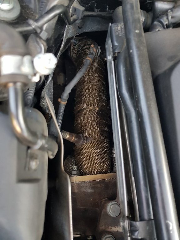

marekgolczynski Opublikowano 21 Lipca 2018 Autor Opublikowano 21 Lipca 2018 Aktualizacja 21.07.2018 w końcu założony dp, wam też tak drastycznie zmienił się dźwięk u mnie zaczęło tak metaliczne pierdzieć ?? Założony został też nowy zawór dv i przy okazji złącze elastyczne tłumika

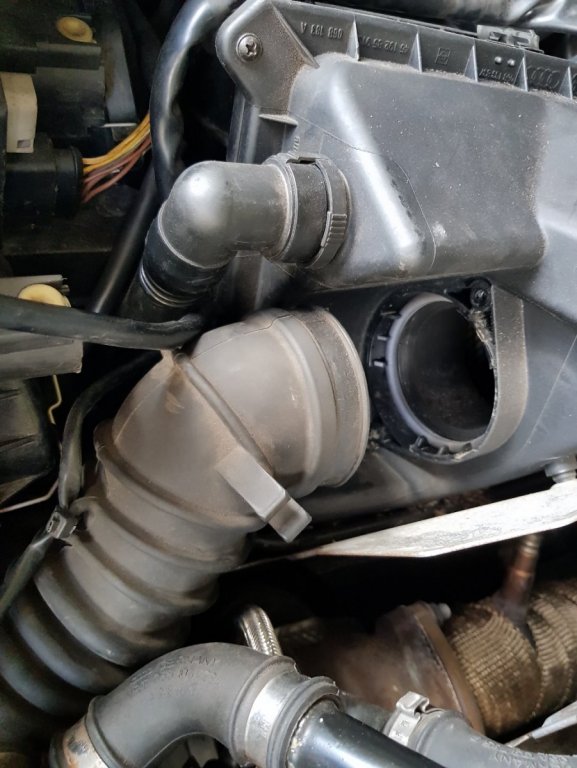

marekgolczynski Opublikowano 2 Sierpnia 2018 Autor Opublikowano 2 Sierpnia 2018 Aktualizacja 02.08.2018 Błąd czujnika wału korbowego, czek się nie świecił ale błąd powracał trzeba było zmienić czujnik przy okazji zmieniłem 2 zawory odmy na oryginały. ae474a444980be37c1a70649274b.webp
tobias Opublikowano 5 Sierpnia 2018 Opublikowano 5 Sierpnia 2018 kolego co jak co auto w miarę się preznetuje ale te dokładki siwe psują robotę
Dev Opublikowano 5 Sierpnia 2018 Opublikowano 5 Sierpnia 2018 W dniu 2.08.2018 o 21:59, marekgolczynski napisał: Aktualizacja 02.08.2018 Błąd czujnika wału korbowego, czek się nie świecił ale błąd powracał trzeba było zmienić czujnik przy okazji zmieniłem 2 zawory odmy na oryginały. ae474a444980be37c1a70649274b.webp zajrzyj jeszcze do DVki

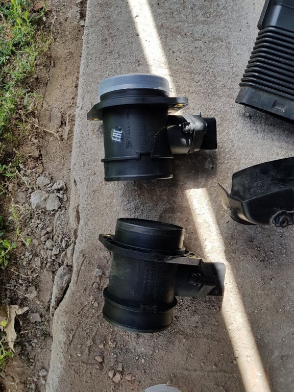

marekgolczynski Opublikowano 5 Sierpnia 2018 Autor Opublikowano 5 Sierpnia 2018 4 godziny temu, Dev napisał: zajrzyj jeszcze do DVki Zawór wymieniony jak dp wstawiłem. Mimo że nic nie wskazuje na zepsucie tych części to wymieniam koszt nie duży ale po tylu latach ma prawo coś już być słabe. Teraz myślę nad przeplywką jakiej firmy brać jak coś? W taka pogodę jak jest teraz ic przydalby sie wiekszy no ale czas pokaże.
przem8 Opublikowano 5 Sierpnia 2018 Opublikowano 5 Sierpnia 2018 1 godzinę temu, marekgolczynski napisał: Teraz myślę nad przeplywką jakiej firmy brać jak coś? Tylko z boscha. Zapodaj log dynamiczny 2+33 to będzie widać ile mierzy. Jej wymiana na "zaś" jest bez sensu.

marekgolczynski Opublikowano 12 Sierpnia 2018 Autor Opublikowano 12 Sierpnia 2018 Aktualizacja 12.08.2018 Tak jak wcześniej wspominałem wymieniłem przepływke Bosch , pomalowałem listwe która strasznie się łuszczyła. Ale też mam problem wywala błąd wału. Czujnik wymieniłem czek się nie zapala ale błąd wraca myślę że źle ustawilimi łańcuch jak wymieniali i w następny czwartek będą rozbierać i się zobaczy o co chodzi a jeszcze lambda dziwna sytuacja mam dp więc druga spoko ale czemu też pierwsza ma błąd??
przem8 Opublikowano 12 Sierpnia 2018 Opublikowano 12 Sierpnia 2018 (edytowane) Zaopatrz się w kabel i vaga (koszt ok. 40zł). Potem gr. 93 w blokach pomiarowych i będzie podgląd jak "dobrze" jest ustawiony rozrząd, obejdzie się bez rozbierania ? Jaki napinacz założyłeś ? Co do 1 sondy to wygląda na problem z okablowaniem ale na pewno diagnostyka vagiem więcej by pokazała. Edytowane 12 Sierpnia 2018 przez przem8
