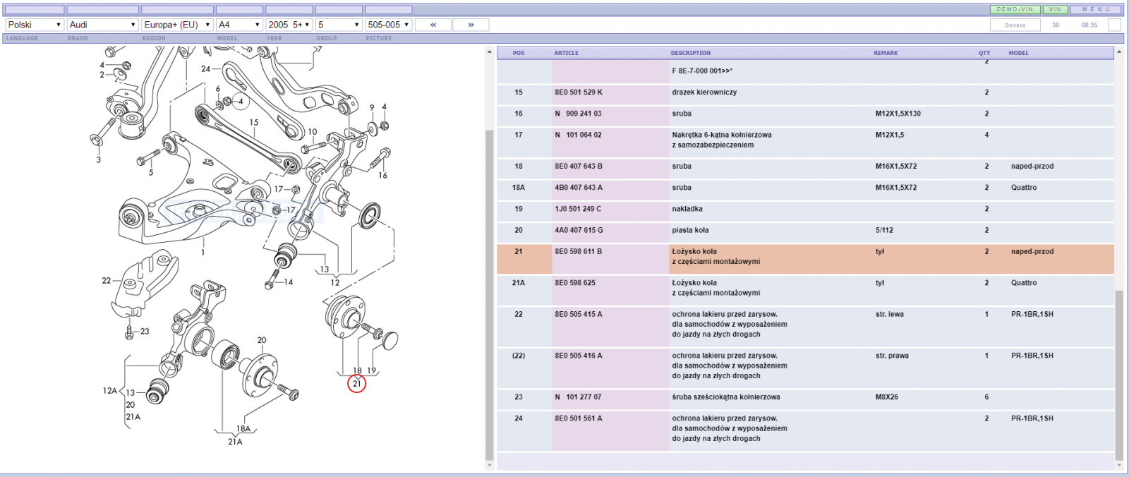

MaTeo85 554 Opublikowano 7 Lipca 2019 Udostępnij Opublikowano 7 Lipca 2019 Darek w ośce jest tylko jeden rodzaj piasty. Gdzie Ty wyczytałeś że są dwa? Tu masz numer: 8E0 598 611 B zamienia się na 8E0 598 611 C 1 Odnośnik do komentarza Udostępnij na innych stronach Więcej opcji udostępniania...

lewiatan1989 472 Opublikowano 7 Lipca 2019 Autor Udostępnij Opublikowano 7 Lipca 2019 2 godziny temu, MaTeo85 napisał: Darek w ośce jest tylko jeden rodzaj piasty. Gdzie Ty wyczytałeś że są dwa? Tu masz numer: 8E0 598 611 B zamienia się na 8E0 598 611 C A to: 4B0407613B zmienione na 4A0407615G to do czego jest? 2 godziny temu, MaTeo85 napisał: a no właśnie jak wrażenia z BOSE na tym androidzie? Jest znacząca poprawa? Któregoś razu porównamy na żywo No jest różnica i to bardzo, dźwięk jest czystszy, bass bardziej soczysty - przypominam, że ja mam sedana i metalową ścianę w siedzeniu też ten dźwięk inaczej się rozchodzi ale mod uważam jak najbardziej na plus Gra bardzo dobrze 2 godziny temu, kamil-vag napisał: Chyba nie ma co porównywać OE radia do Androida... Dobrze, że dodałeś chyba nawet Kaju powiedział, że nie wie co widział w RNS-E no ale to taka dygresja. Ja osobiście w życiu bym nie wrócił do ori - ani pod względem funkcjonalności jak i grania mój andrutek odbiera mi tam fale radiowe gdzie concert II miał już szumy i problemy (patrz parkingi podziemne) - zresztą przy andrutku czy szeroko rozumianej chińszczyźnie ogromne znaczenie ma zastosowany syntezator dźwięku jak i końcówki mocy w radiu chińczyk chińczykowi nie równy Odnośnik do komentarza Udostępnij na innych stronach Więcej opcji udostępniania...
MaTeo85 554 Opublikowano 7 Lipca 2019 Udostępnij Opublikowano 7 Lipca 2019 Fakt nawet chinol może być OK, ale któregoś razu przekonam się na żywo mam nadzieję. Co do piasty to w ośce poasta jest kompletem z łożyskiem i nie ma możliwości tego rozebrać. W quattro łożysko jest osobnym elementem (pozycja 21A), a piasta osobnym (pozycja 20) popatrz dobrze na rysunek. Piasta po lewej stronie to quattro a po prawej ośka. Odnośnik do komentarza Udostępnij na innych stronach Więcej opcji udostępniania...

Misieqq7 133 Opublikowano 8 Lipca 2019 Udostępnij Opublikowano 8 Lipca 2019 17 godzin temu, lewiatan1989 napisał: No i Bose wpadło na pokład @kaju wielkie dzięki za pomoc no i za cierpliwość oraz spokój pomimo niespodzianek jakie wychodziły Wizyta u Ciebie to czysta przyjemność - swoją drogą dawno się tak dobrze nie bawiłem Przy okazji wpadł panel sterowania menu z zapalniczką obrotową i wiązka pod stacyjkę airbag off - też za to wielkie dzięki Teraz muszę emblematy Audi Bose na maskownice drzwi sobie ogarnąć No a wracając do domu zahaczyliśmy jeszcze o jeden punkt i mogę chyba już zdradzić co wpadło Niestety czekają na wyważenie i montaż a to dopiero w przyszłą sobotę uda mi się najprawdopodobniej ogarnąć - swoją drogą wie ktoś jaka piasta jest montowana w b7 1.9 tdi BKE 2005 w tyle? Bo trafiłem na dwa rodzaje a jeszcze nie zrzucałem koła aby sprawdzić a chciałem już części zamawiać Jedyny słuszny wybór!:) Będzie sztos !:) 1 Odnośnik do komentarza Udostępnij na innych stronach Więcej opcji udostępniania...
lewiatan1989 472 Opublikowano 9 Lipca 2019 Autor Udostępnij Opublikowano 9 Lipca 2019 Audi stoi bez licznika a mi się nudzi Zrobiony porządek w pierwszym poście zakupiona piasta SKF do tyłu i jeszcze wpadł jeden pomysł do głowy (natchniony w sobotę przez @kaju) - szczegóły związane z realizacją niedługo Odnośnik do komentarza Udostępnij na innych stronach Więcej opcji udostępniania...
