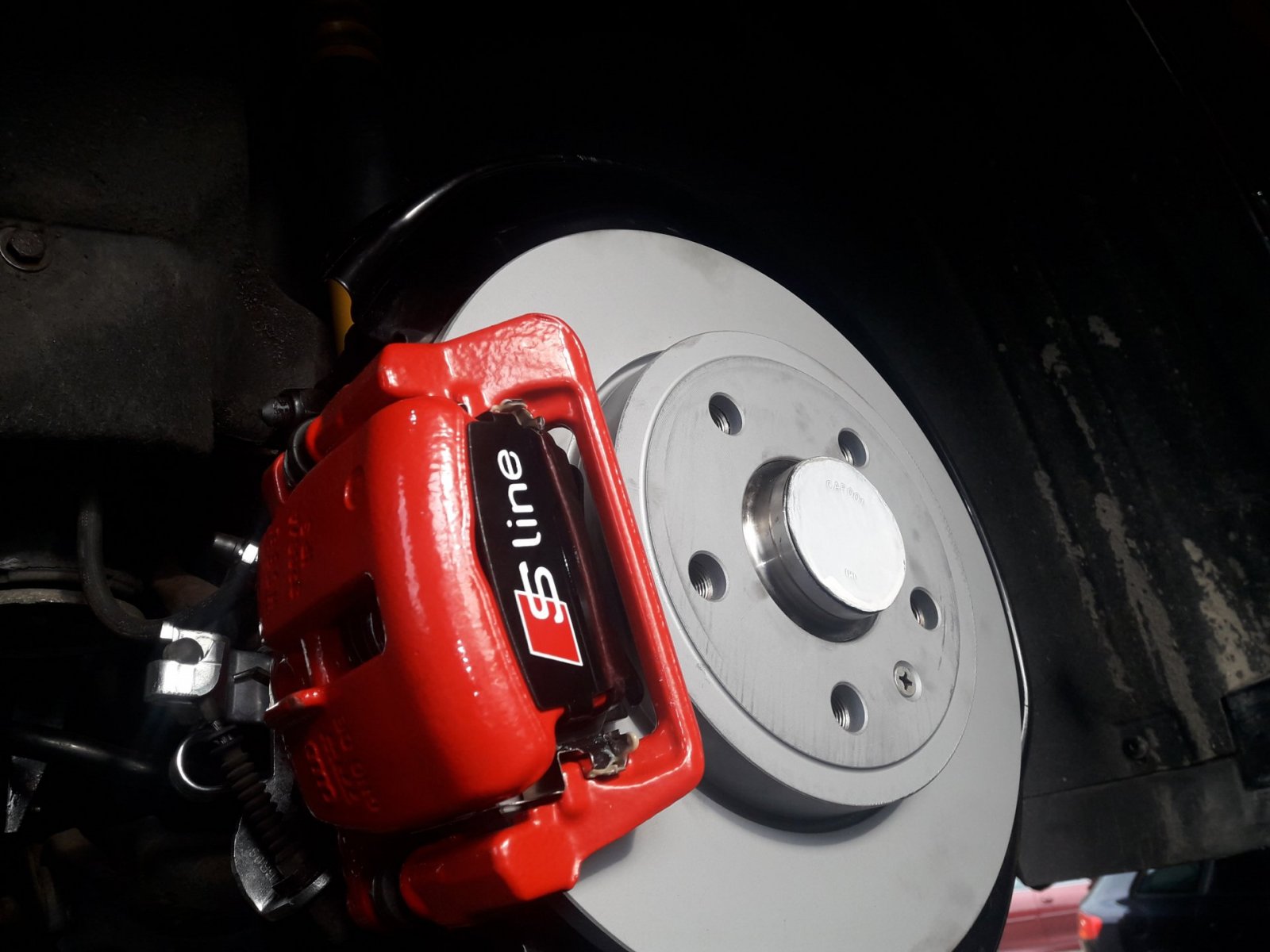

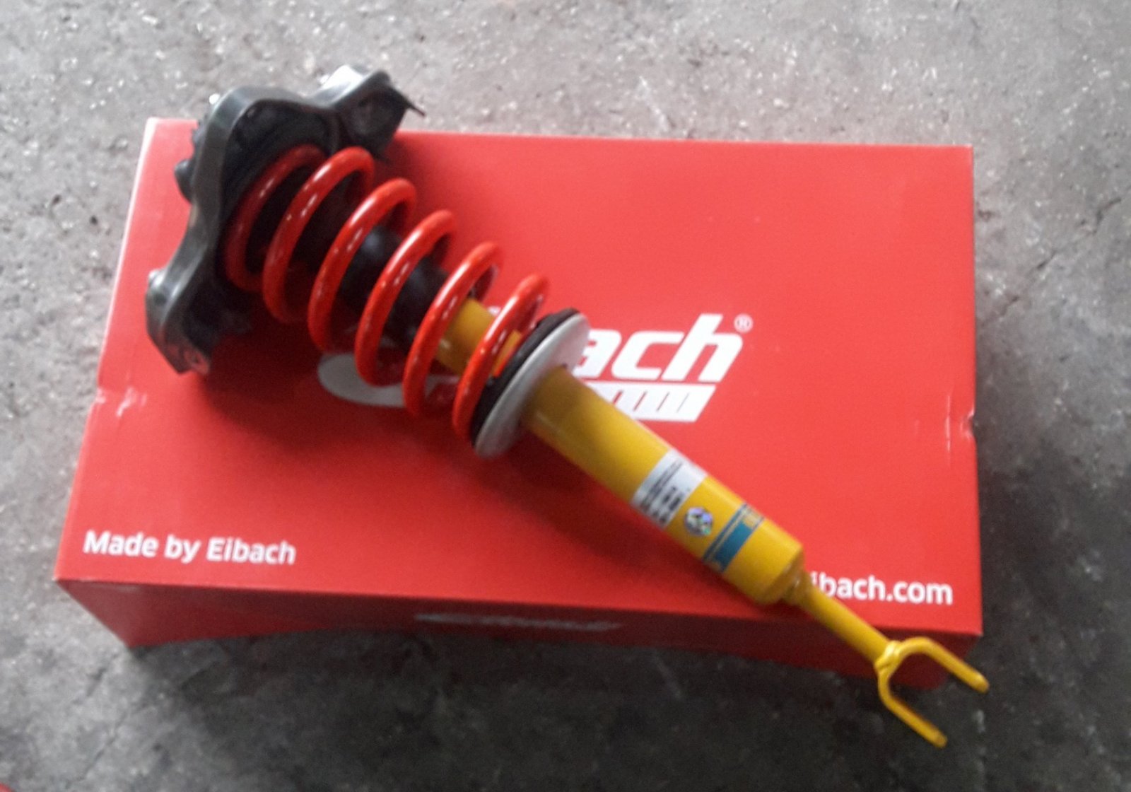

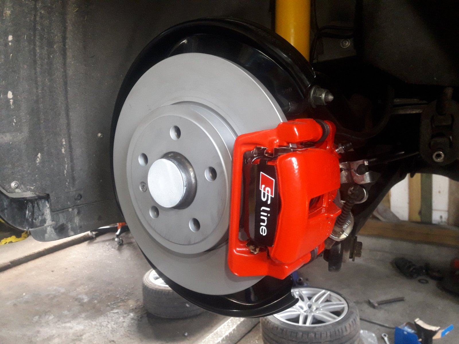

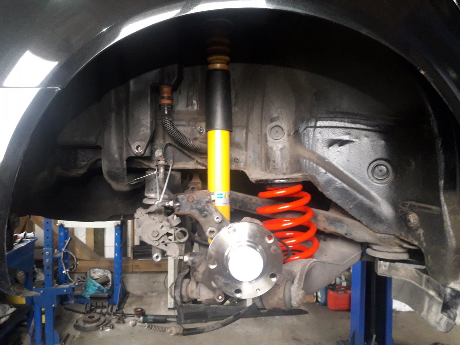

Post na pierwszej stronie już zaktualizowany zrobione rzeczy:
                                                                            Piasta koła prawy tył SKF VKBA 3606
                                                                            Tarcze  przód Zimmermann Coat Z  100.1249.20 (8E0 615 301 AD)
                                                                            Klocki ATE CERAMIC przód 13.0470-7201.2
                                                                            Tarcze  tył Zimmermann Coat Z  100.3310.20 (8E0 615 601 M)
                                                                            Klocki ATE CERAMIC tył 13.0470-2880.2
                                                                            Amortyzatory + sprężyny EIBACH B12 sportline   E95-15-006-04-22
                                                                            Poduszka amortyzatora tył LEMFORDER 27189 01 (4F0 513 353 D) x2
                                                                            Poduszka amortyzatora przód LEMFORDER 25859 01 (8E0 412 377 C) x2
                                                                            Śruby regulacyjne oś tylna WHT 002 262 x2
                                                                            Śruby mocowania górnych wahaczy N 105 768 02 x2
                                                                            Łącznik drążka stabilizatora oś tylna Lemforder  LMI31012 x2
                                                                            Silentblock drążka stabilizatora oś tylna Febi VO-SB-1368 x2
                                                                            Guma drążka stabilizatora FEBI BILSTEIN 39817

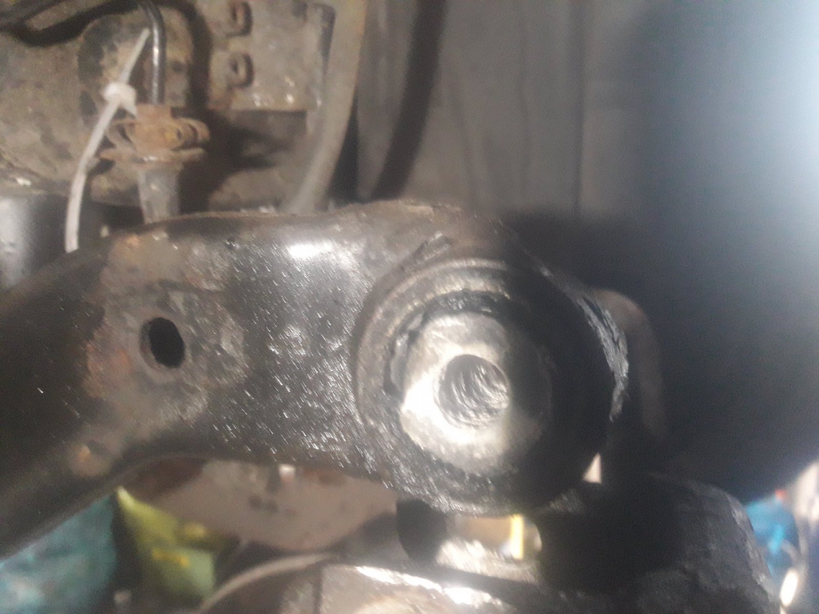

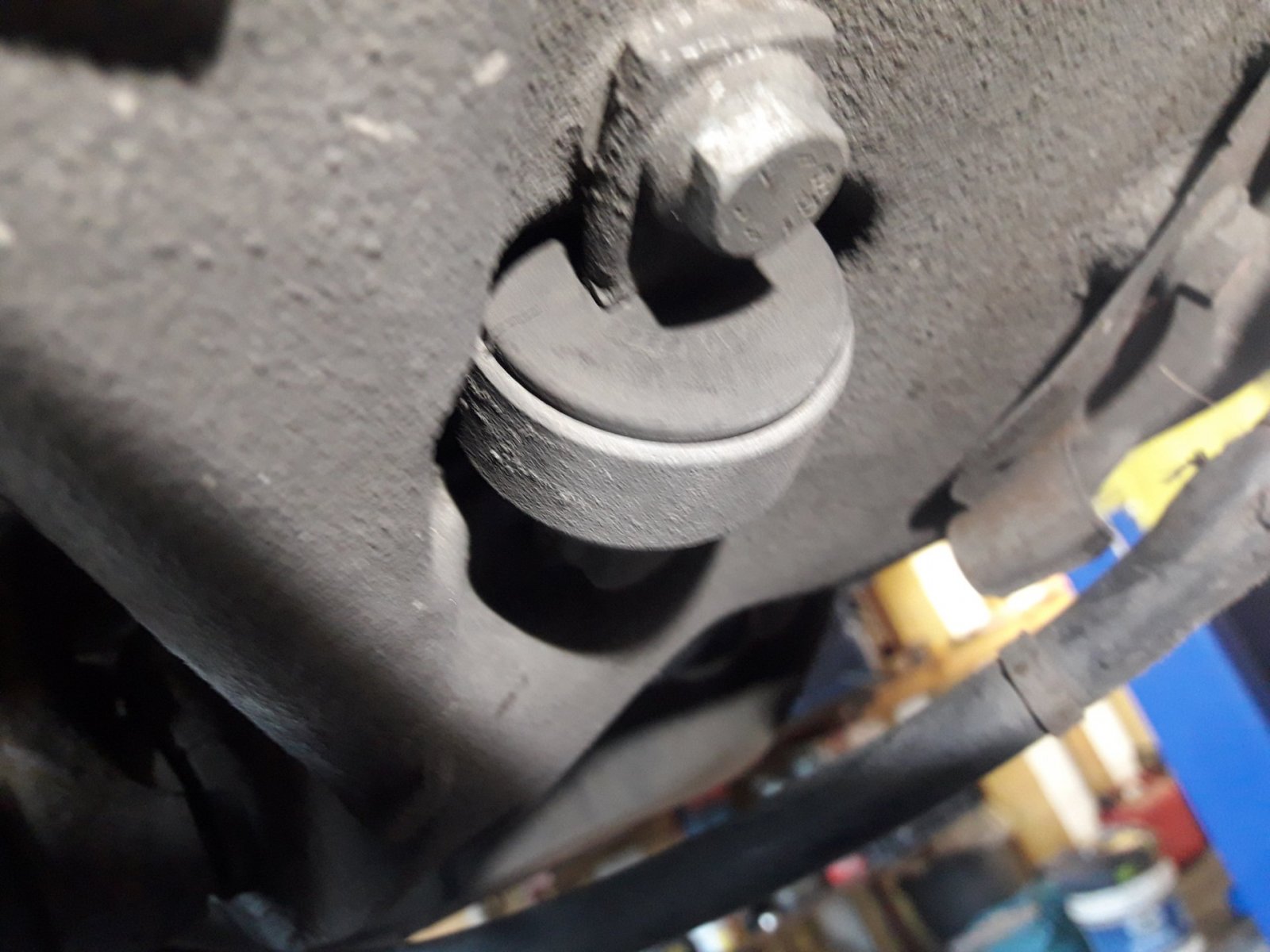

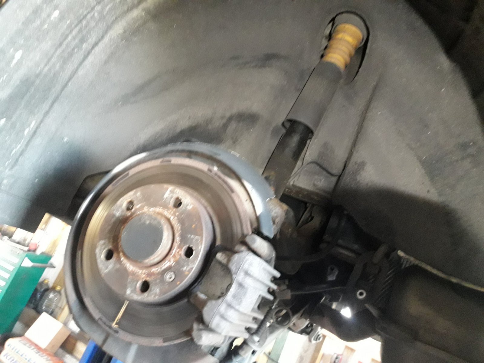

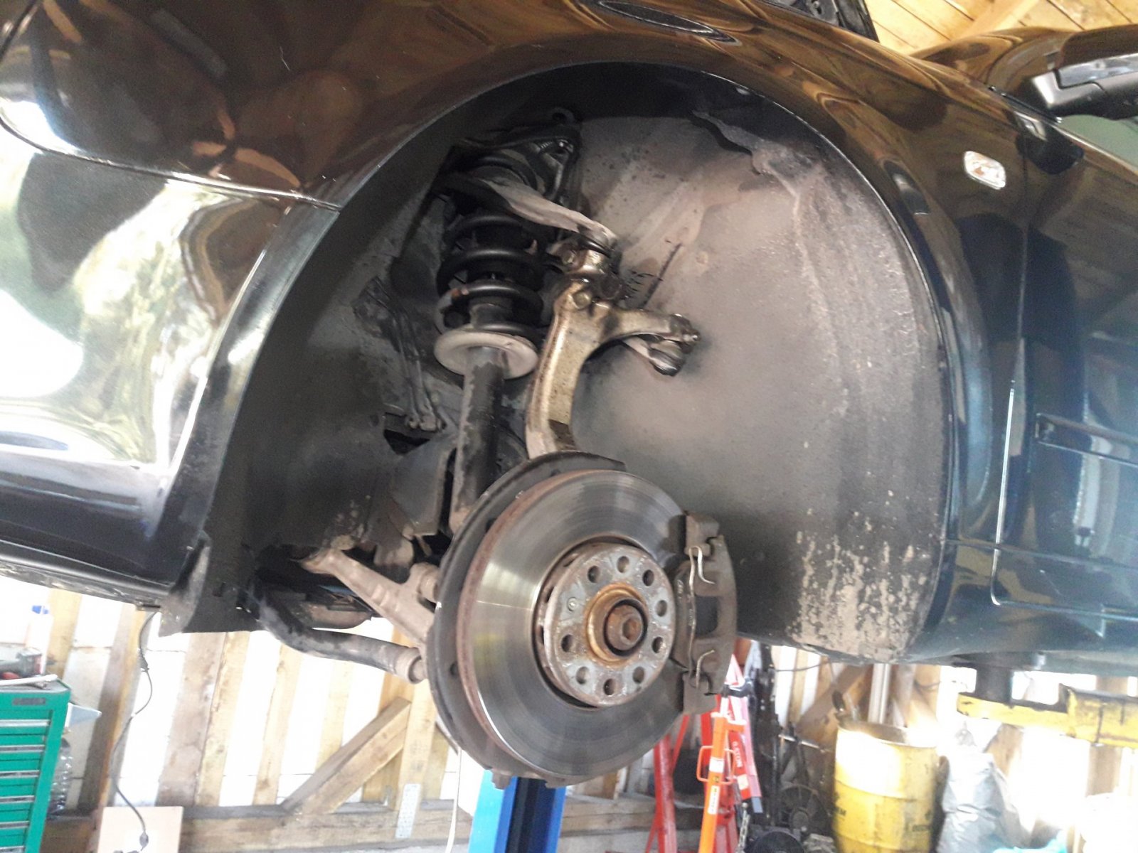

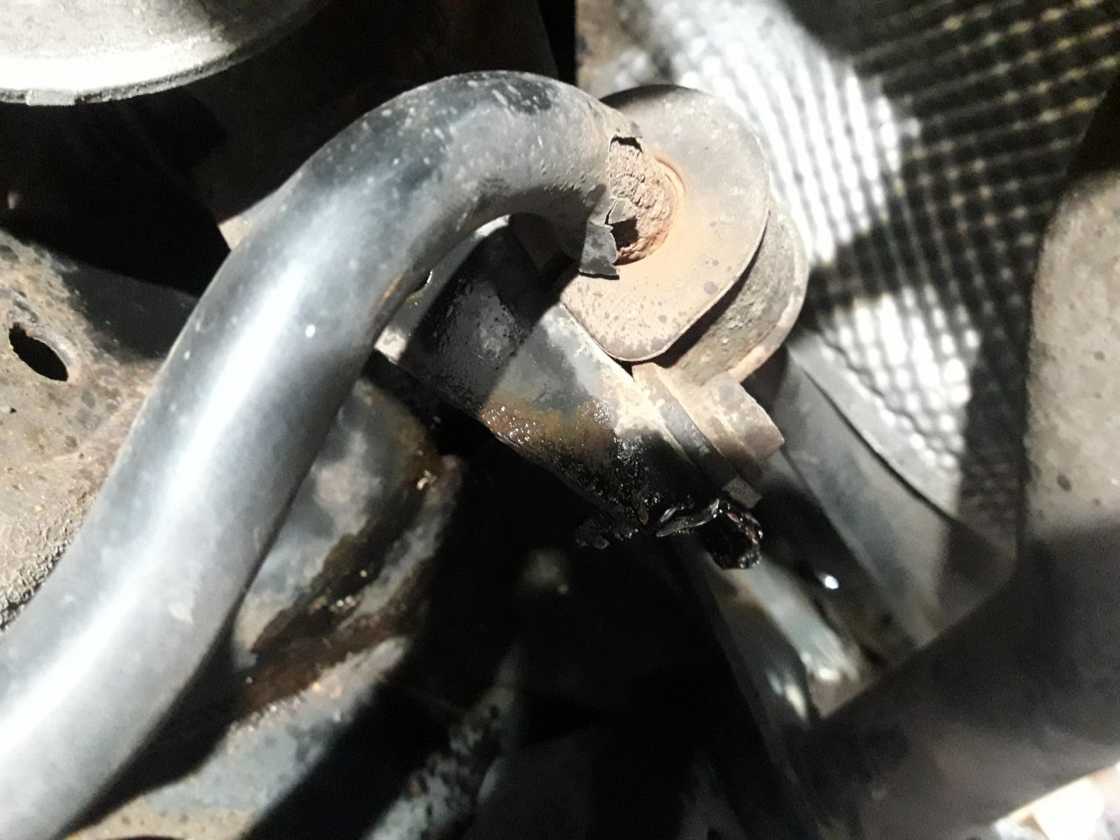

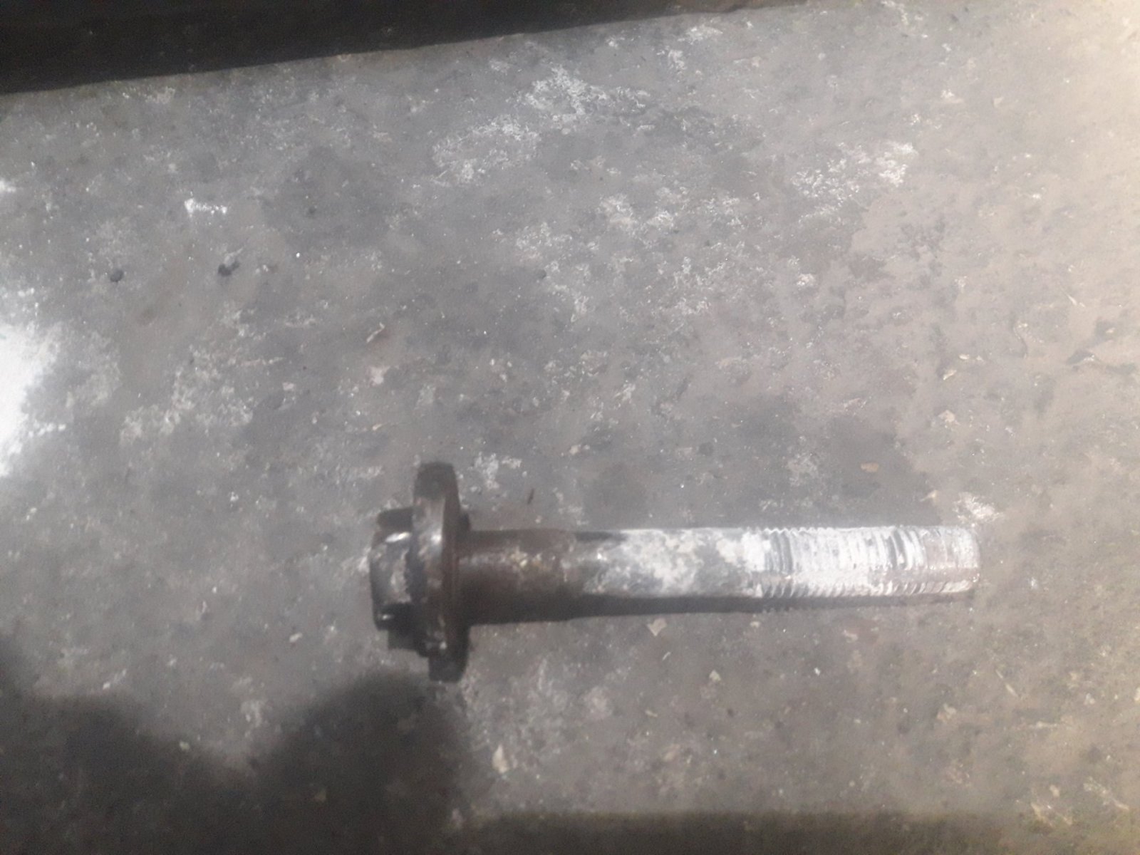

A tu kilka fotek z rozbiórki:

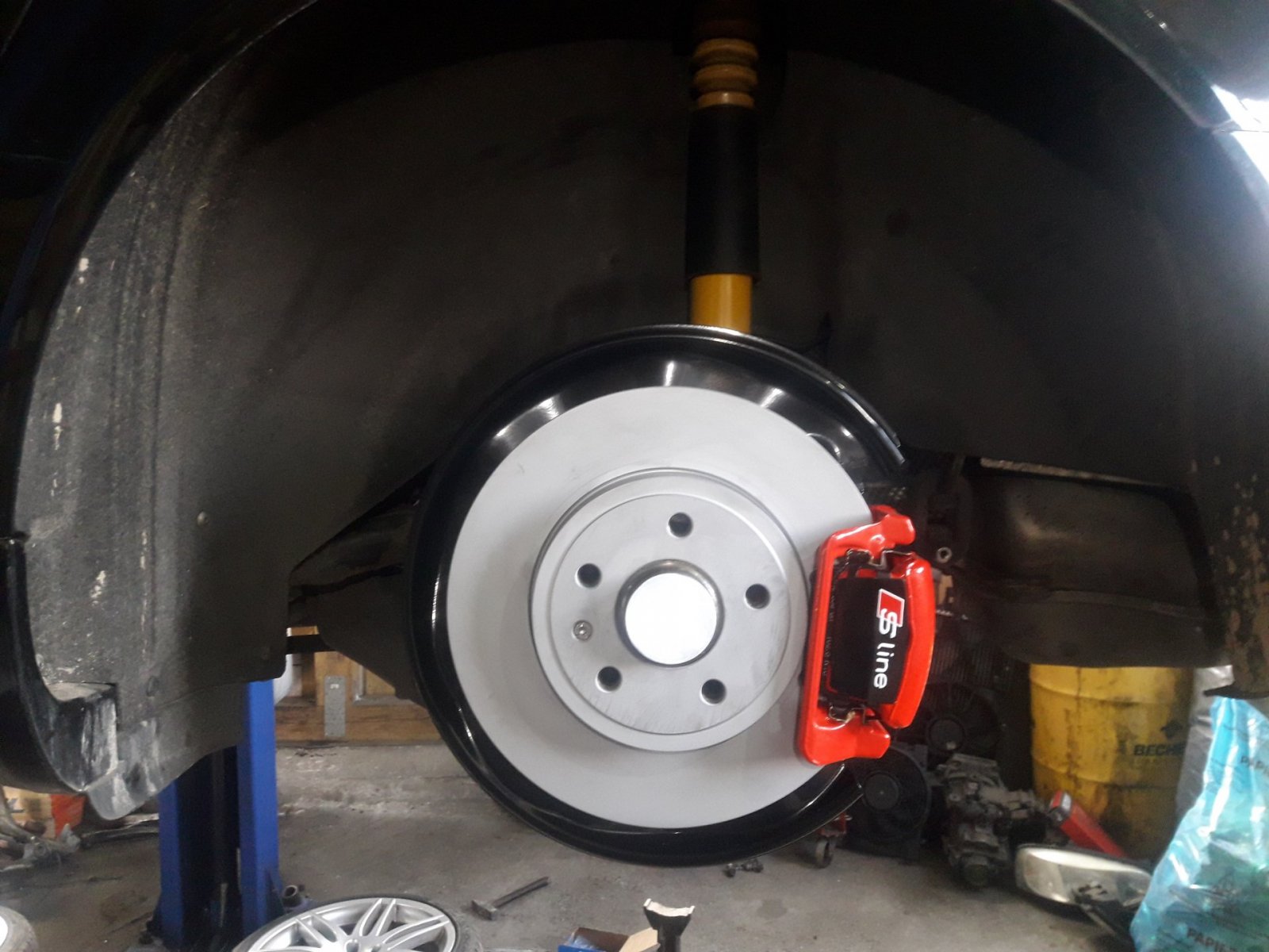

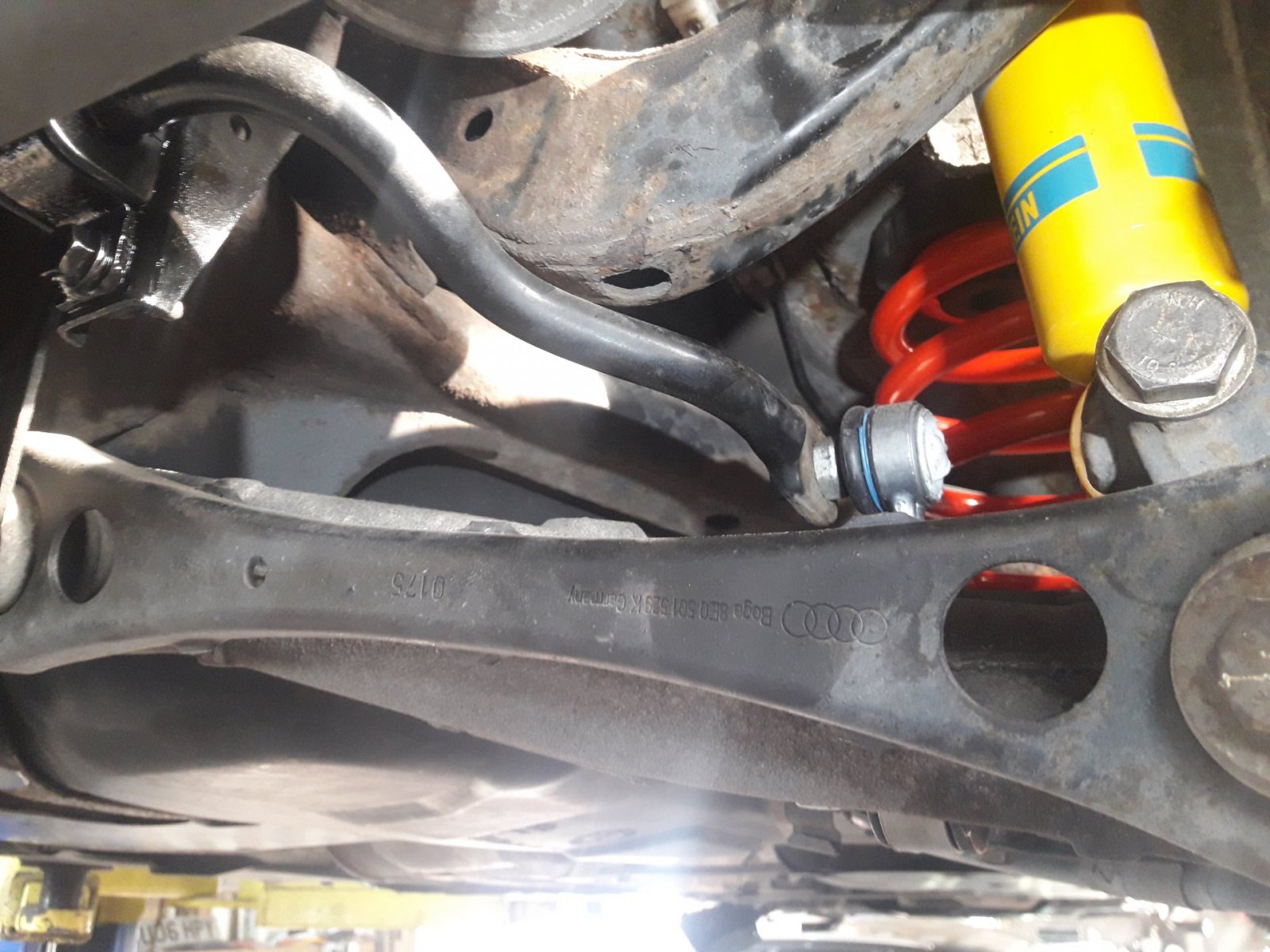

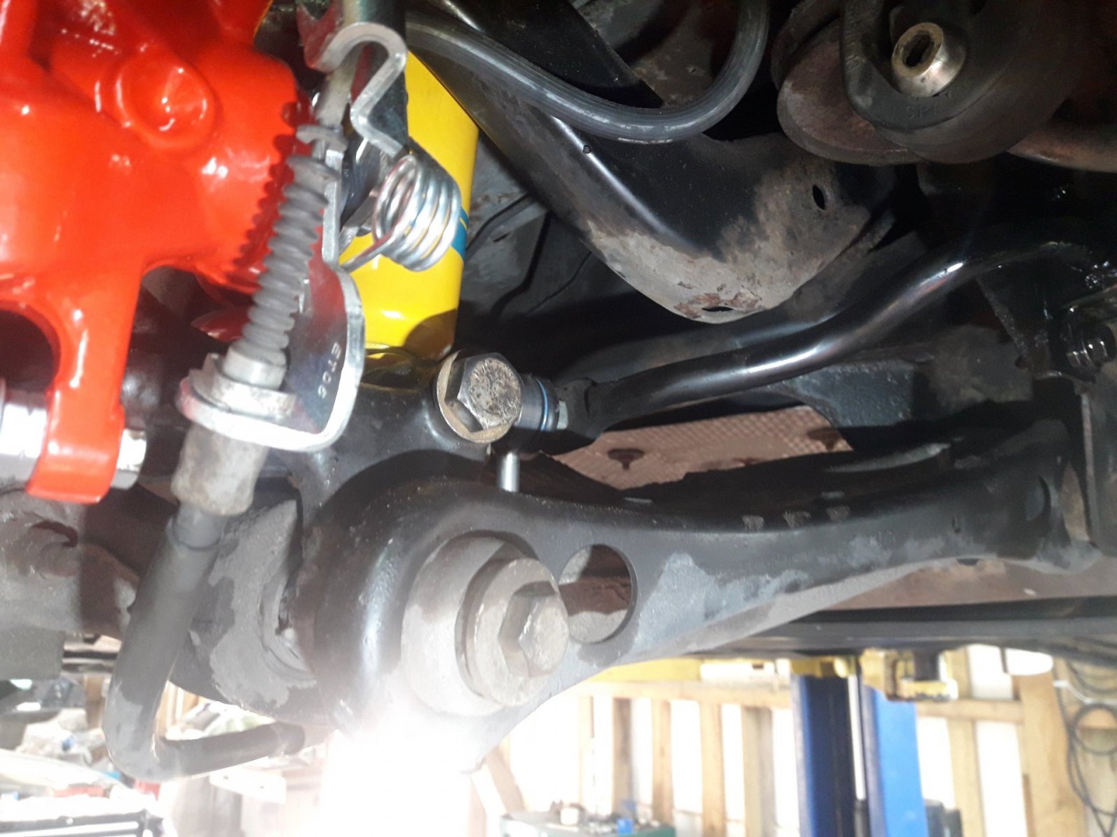

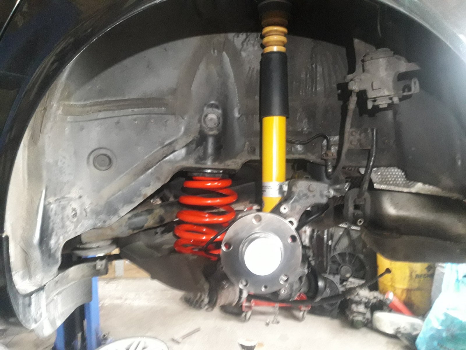

A tu ze składania :)

No i chyba  mam dzięcioła ....
@golden87 @Danieloo Do was kieruję pytanie bo macie ten sam zawias co ja... Czy na tyle macie odboje i osłony przeciwkurzowe? Jeżeli tak to czy orientujecie się jakie tam są odboje? numer? długość? No bo słuchałem, słuchałem, bujałem, bujałem i na 99% stwierdzam, że mój problem trzeszczenia zawieszenia jest w odbojach i ewentualnie osłonach - ja zmieniałem odboje w zeszłym roku założone były FEBI BILSTEIN 23478 i do tego osłony  FEBI BILSTEIN 36604 i te odboje mają długość 134 mm i coś mi się wydaje, że są za długie... :doh:
Dla zawiasu sportowego masz inny odbój: 8E0512131P on ma 100mm
Osłona może zostać ta sama...
Ciekawostka, że dla B6 był jeszcze 4B0512131B i on ma 103,5 cm... więc trochę więcej...
No właśnie te 100 widziałem i planuje w przyszłym tygodniu zaatakować ich wymianę bo mnie krew zaleje
