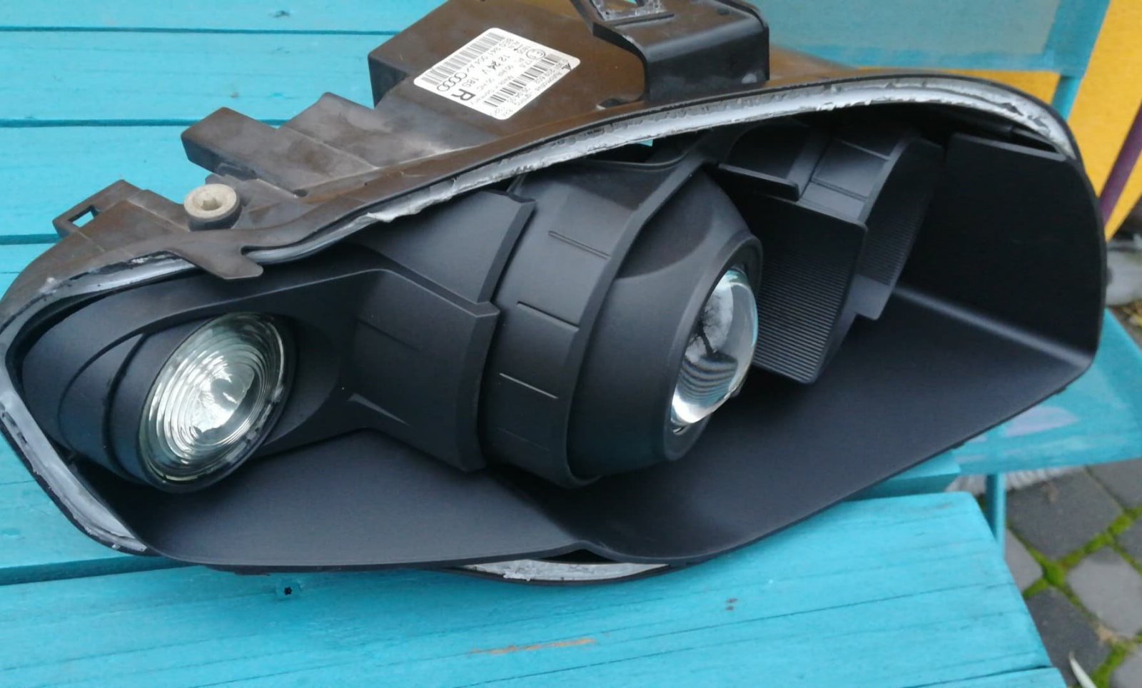

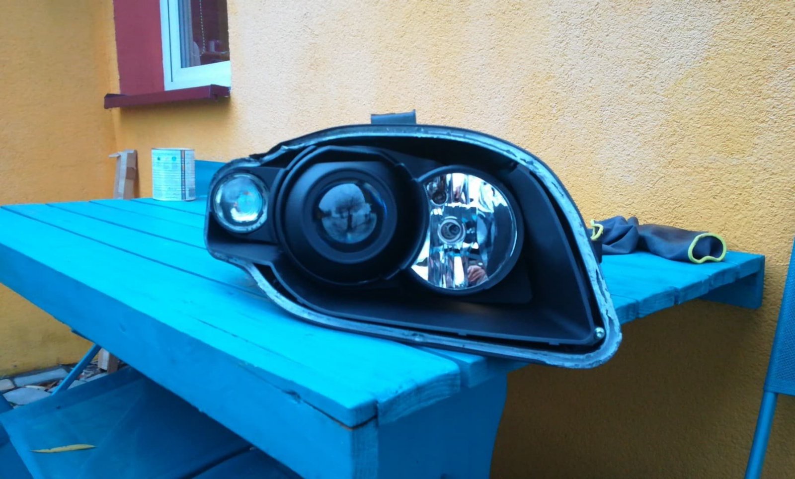

Męczył i męczył i w końcu się podjąłem :grin:
Takie małe spy foto, bihalo 3" (stosowane w najnowszych VW i Skodach) coś na wzór hella classic H7 ;)
Darek nie chciał Mini H1 2,5", więc wyrzeźbione 3" - ciężka sprawa z montażem, nie mając stelaża dla soczewki jak w bixach...
Do tego customowe białe kierunki z B6 :P no i wszystko black mat, dla czarnucha ;)

Ładny wykon z dbałością o detale :thumbup1:

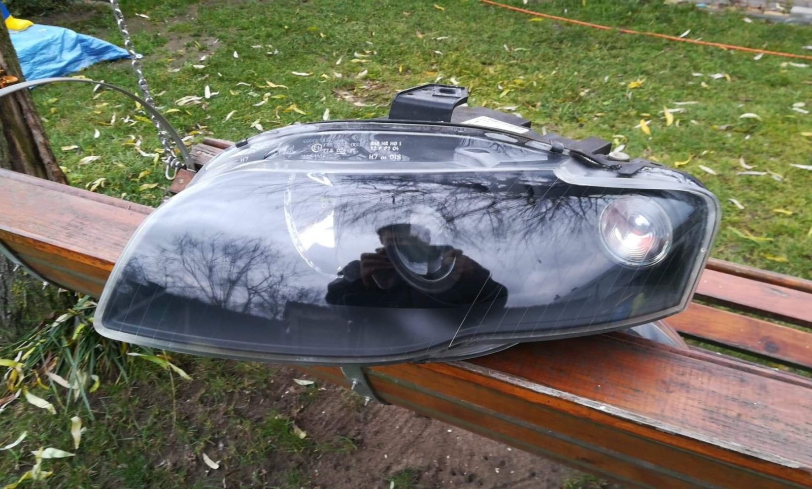

Coś za szpreja użył ??? Ładnie wyszło ? w b7 pięknie się rozkleja lampy co ?

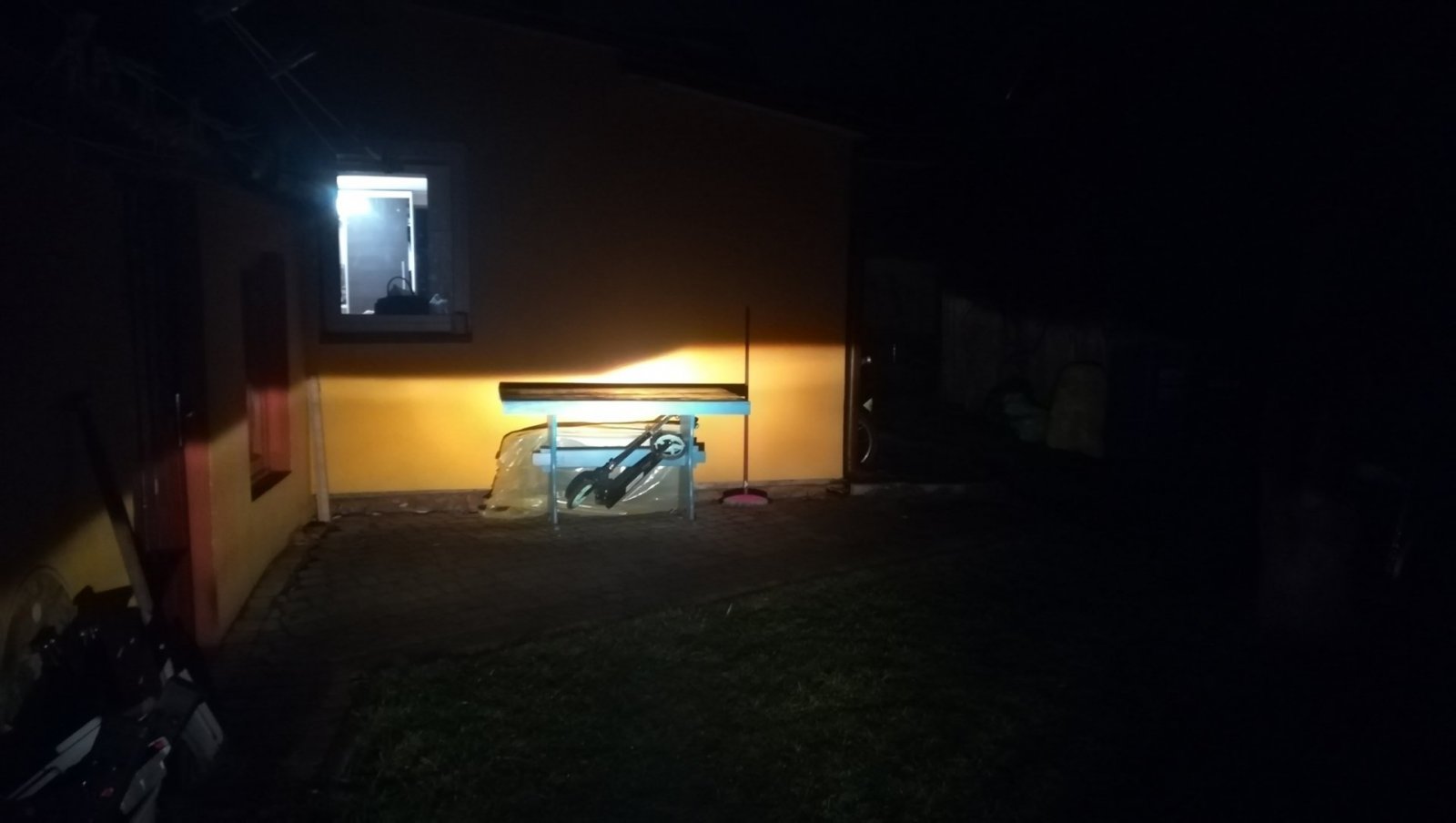

Jak świecą? Kurde dobrze, lepiej niż moje bihalo na Hella3. Jednak ori dobrana ogniskowa do żarówki robi różnicę. Zacznę chyba żałować że nie wsadziłem ich do siebie :grin:
I to jest jakaś tam zwykła żarówka Philipsa na zasilaczu 12V.
Norbert, w porównaniu do B6, bajka, ale z drugiej strony wkurza ten lepiacy się klej przy pracy... Ale już wolę to, niż pół dnia rozklejac B6...
Także Darek zainwestuje w kpl jakiś fajnych żarówek i myślę, że będzie miał fajne lampki tak naprawdę za niedużą kasę ?
I raczej nikt się nie przyczepi do kresek, a jeśli nawet to wyciągnie żarówkę h7 i chyba każdy odpuści...

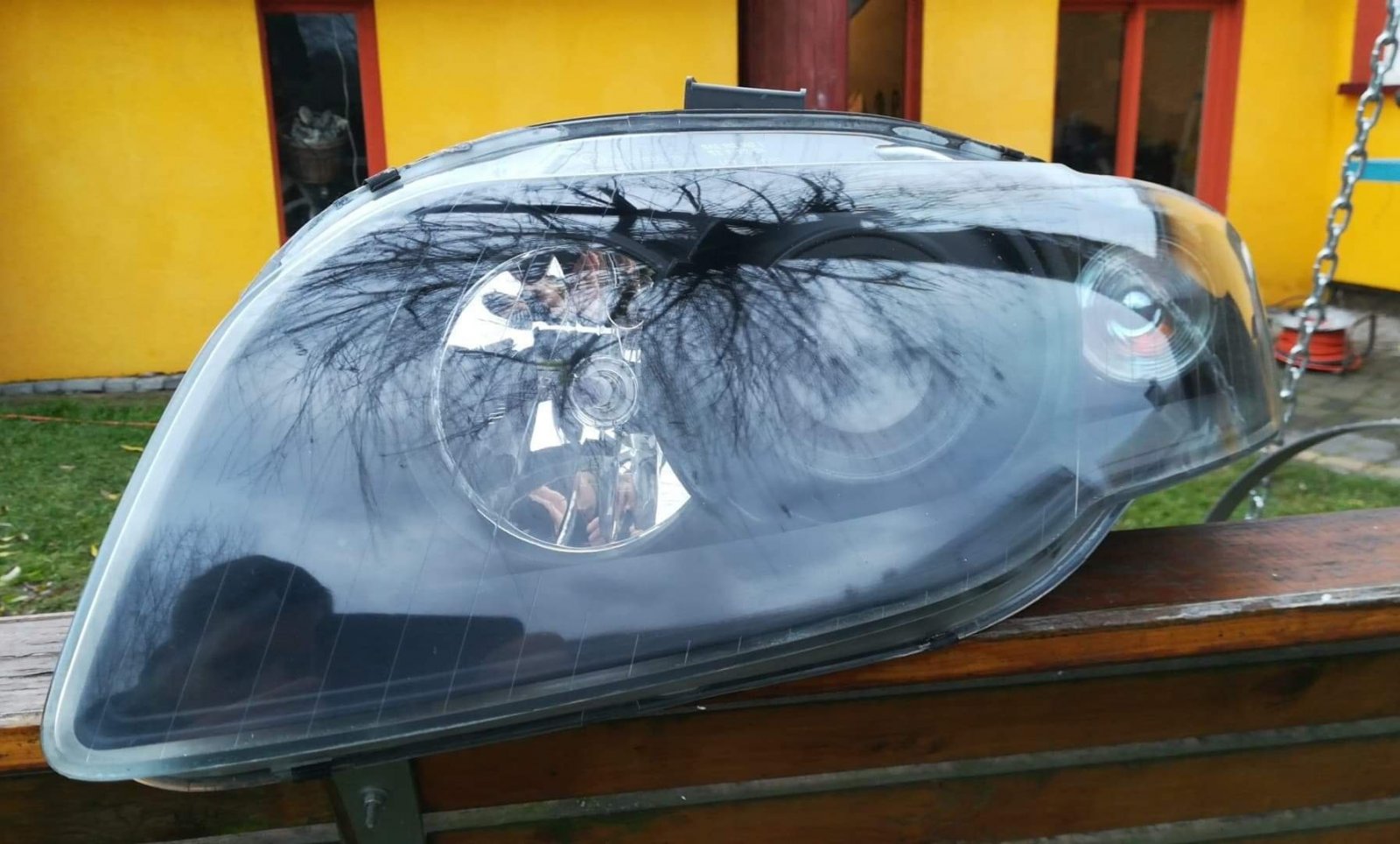

No kreska jest piękna :kox:
No o to głównie chodziło by efekt był a mimo wszystko na kloszu wybite h7 i włożone h7 :D
Tak się wszystko odbija, że gówno widać ?
Ale czarnuchy na finiszu.
Darek podeślij tylko jakaś powłokę to się zabezpieczy ?
Piękna robota.
