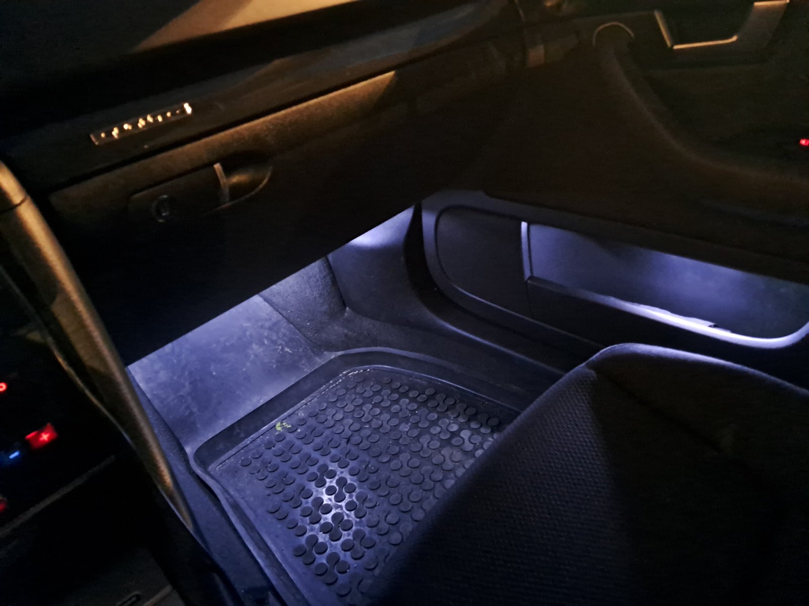

lewiatan1989 Opublikowano 6 Września 2023 Autor Opublikowano 6 Września 2023 10 minut temu, A4b6quattro napisał(a): No z białego,to by biło blaskiem myślę😁w wieczornych włajażach🤣ja mam Ambientu,też w środkowej,zrobione tak że bije😉 No u mnie czerwono jak w burdelu 😅 Ambient w lampce sufitu, nad przestrzenią nóg, klamki i teraz dekory 😅
A4b6quattro Opublikowano 6 Września 2023 Opublikowano 6 Września 2023 No to zaye.biście😉 klamy też mam...nogi ledy białe robią robotę.To obadamy na spocie😉 1
Langista Opublikowano 6 Września 2023 Opublikowano 6 Września 2023 W klamkach wystarczy wymiana diod na takie bez rezystora ale pod 12V. Ja u siebie zmieniłem i jest ideolo. 1
lewiatan1989 Opublikowano 7 Września 2023 Autor Opublikowano 7 Września 2023 6 godzin temu, Langista napisał(a): W klamkach wystarczy wymiana diod na takie bez rezystora ale pod 12V. Ja u siebie zmieniłem i jest ideolo. Dokładnie, takie też mam u siebie zastosowane
staniek Opublikowano 7 Września 2023 Opublikowano 7 Września 2023 7 godzin temu, Langista napisał(a): W klamkach wystarczy wymiana diod na takie bez rezystora ale pod 12V. Ja u siebie zmieniłem i jest ideolo. Nie przeszkadzają w nocy, tzn czy dla odmiany nie świecą za mocno? 1
lewiatan1989 Opublikowano 7 Września 2023 Autor Opublikowano 7 Września 2023 Godzinę temu, staniek napisał(a): Nie przeszkadzają w nocy, tzn czy dla odmiany nie świecą za mocno? Dla mnie jest idealnie na max podświetlenie oczywiście reagują na ściemnianie przyciskami przy liczniku 1
staniek Opublikowano 7 Września 2023 Opublikowano 7 Września 2023 (edytowane) Ja się zastanawiałem czy na min podświetleniu (bo tak jeżdżę) nie będzie za jasno wychodzi, że powinno być dobrze. Bo teraz na Ori diodach na min podświetleniu to praktycznie w ogóle nie widać tego podświetlenia. Dekory bardzo ładnie Ci wyszły Edytowane 7 Września 2023 przez staniek 1
Langista Opublikowano 7 Września 2023 Opublikowano 7 Września 2023 (edytowane) 7 godzin temu, staniek napisał(a): Nie przeszkadzają w nocy, tzn czy dla odmiany nie świecą za mocno? Właśnie świecą idealnie według mnie, teraz dobrze widać klamkę w ciemnym ale nie jest to jeszcze takie światło, żeby odwracało uwagę w trakcie jazdy. Edytowane 7 Września 2023 przez Langista 1 1
staniek Opublikowano 7 Września 2023 Opublikowano 7 Września 2023 Dzięki Panowie, trzeba nabyć diody i kiedyś przy okazji ściągania boczków podmienić. Pozdr 1
Langista Opublikowano 7 Września 2023 Opublikowano 7 Września 2023 Kup sobie diody LED pod 12V allegro.pl ALLEGRO.PL 1
Misieqq7 Opublikowano 10 Września 2023 Opublikowano 10 Września 2023 Ładnie ten czerwony w dekory!:D teraz doły na delikatnie biały jak u mnie i będzie idealnie:D 1
A4b6quattro Opublikowano 10 Września 2023 Opublikowano 10 Września 2023 (edytowane) Nabyłem te paski ledowe,obadamy😉 Edytowane 10 Września 2023 przez A4b6quattro 1
Adam87 Opublikowano 11 Września 2023 Opublikowano 11 Września 2023 9 godzin temu, Misieqq7 napisał(a): Ładnie ten czerwony w dekory!:D teraz doły na delikatnie biały jak u mnie i będzie idealnie:D Nie przeszkadzają w trakcie jazdy nocą? Ogólnie fajnie to wygląda 1
Misieqq7 Opublikowano 11 Września 2023 Opublikowano 11 Września 2023 13 minut temu, Adam87 napisał(a): Nie przeszkadzają w trakcie jazdy nocą? Ogólnie fajnie to wygląda Ogólnie to świeci delikatnie, dałem po dwie diody. W c7 miałem ori tak i mega mi się to spodobało:) 1
lewiatan1989 Opublikowano 11 Września 2023 Autor Opublikowano 11 Września 2023 23 godziny temu, Misieqq7 napisał(a): Ładnie ten czerwony w dekory!:D teraz doły na delikatnie biały jak u mnie i będzie idealnie:D Ja mam ledy od @Tomnik przy włączonych światłach i zamkniętych drzwiach świeca na czerwono, a gdy otworze drzwi to normalnie na biało
Akuku Opublikowano 12 Września 2023 Opublikowano 12 Września 2023 @lewiatan1989 No ładnie to podświetlenie wyszło, jednak szybki tutorial i linki się przydały Trzeba szukać kolejnych pomysłów na mody 1
lewiatan1989 Opublikowano 12 Września 2023 Autor Opublikowano 12 Września 2023 11 godzin temu, Akuku napisał(a): @lewiatan1989 No ładnie to podświetlenie wyszło, jednak szybki tutorial i linki się przydały Trzeba szukać kolejnych pomysłów na mody Dokładnie 😁😁
george Opublikowano 13 Września 2023 Opublikowano 13 Września 2023 8 godzin temu, lewiatan1989 napisał(a): Dokładnie 😁😁 Czas na . 1 1
lewiatan1989 Opublikowano 13 Września 2023 Autor Opublikowano 13 Września 2023 5 godzin temu, george napisał(a): Czas na . Taaaaa... 🤣
