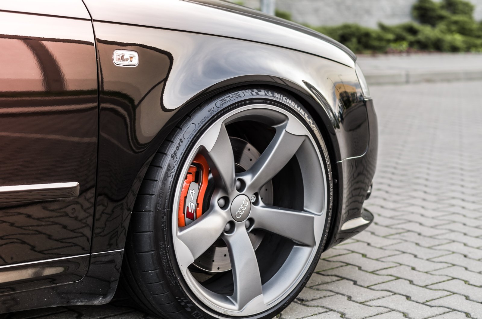

Wiadomo, ale jak na seryjne felgi to chyba spora :D
Racja , te 9 cali seryjne fajnie już wyglądają….
Spory concave fajnie wygląda niestety większość tych kółek to ciężkie klocki...
Na szczęście teraz trochę więcej we flow forming'u wychodzi...
W dniu 23.03.2022 o 20:13, Robzy napisał:
Opona 235 nie obciera podczas jazdy albo przy skręcaniu?
Nic nie ociera, bo zmieniałem tylne sprężyny na 13 klasę wagową. Na 235 wreszcie pojawił się komfort. 3 sezony przejeździłem na 225:glupek2:
Myślę nad 17" na następny sezon 225/45R17 czy 235/45R17. Czy masz porównanie do mniejszych kół pod kątem spalania i osiągów?
Do 17 bierz 225. Przy 235 jest spory balon.

Przy profilu 35 na 225 był naleśnik. :kox:
bez przesady, kilka sezonów przejeździłem a drogi mam do :dziura:
Ja na tych kołach i gwincie jakieś 3 lata śmigałem z oponą 225/35 i było całkiem OK
tragedii nie ma, ogólnie najbardziej mi się podoba taki układ, 225 na 9cali, leki naciąg i felga się mega prezentuje, ja mam odczucia takie że za twardość bardziej naciąg odpowiada niż wielkość koła czy profil opony...
A jak mogę skromnie ocenić to poprzednio bardziej mi się kolor tych felg widział....
No tak, ale jak masz 225 na 9ciu calach, to opona jest bardziej naciągnięta niż 235, przez co jest bardziej twardo, bo mniej gumy "pracuje".

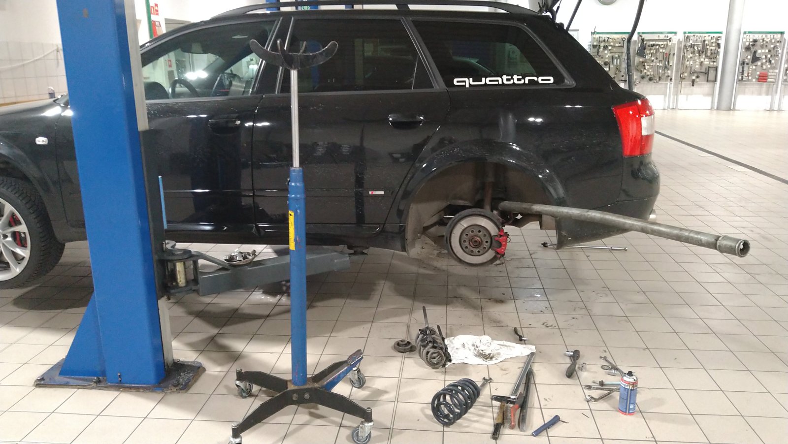

W dniu 30.12.2021 o 11:06, dayd_4 napisał:
Witajcie!
Ostatnio zabrałem się za kolejny mały MOD. Już widzę reakcję zwolenników "gwintu":punish:, w każdym razie JA, (bo to mój samochód), postanowiłem w końcu wymienić tylne sprężyny na twardsze.
Moje miały klasę wagową 11, a kupiłem 13.
Łatwo nie było:wallbash:, na szczęście przy pomocy odpowiednio długiej rurki i kolegów z pracy, jakoś się udało:thumbup:
Jak byście pytali dlaczego postanowiłem wymienić tylne sprężyny, otóż od 4 lat jeżdżę z LPG w bagażniku i jednak ta tylna oś jest bardziej obciążona. Moje odczucie było takie, że podczas przejeżdżania przez progi zwalniające przód przeskakiwał na sztywno, a tył zawsze się jeszcze "bujnął". Przy jeździe w 4 osoby plus bagaże, tylne opony potrafiły mi ocierać o plastikowe nadkola. Po wymianie sprężyn, teraz na progach zwalniających tył przeskakuje tak samo na sztywno jak przód. Zniknął efekt "bujnięcia" .
Pozdrawiam!!!:hi:

W dniu 29.03.2022 o 18:18, pety k napisał:
 czest. tylne sprzezyny masz 290mm(standard) czy 253mm(s-line). nie skacze w zakrętach? dzienkuje
Zmierzyłem przed chwilą zdjęte tylne sprężyny - 253mm.
